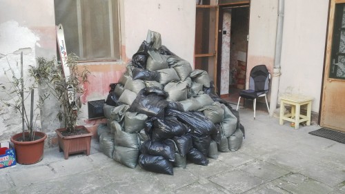

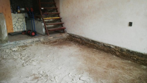

A mai nap nem túl érdekes, de annál unalmasabb feladatot végeztünk. Lapátolás, zsákolás, zsákcipelés, pakolás autóba, elvinni telephelyre és kiborogatni a konténerbe.
Huh, fárasztó volt. Iszonyat mennyiségű sitt volt benne, szívás volt a köbön.

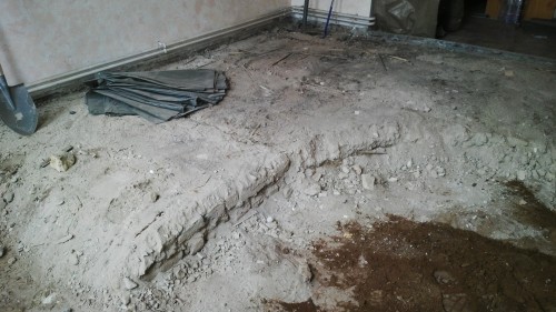

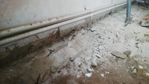

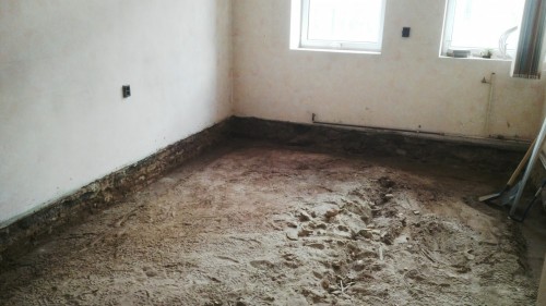

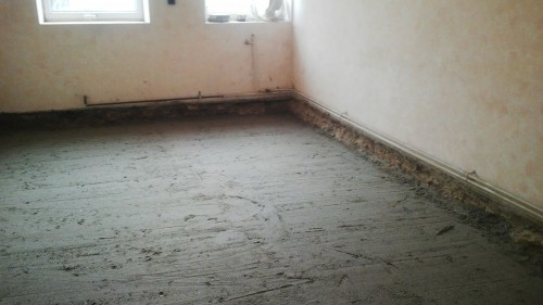

Nagyjából ki van szedve az anyag. Körbe már majdnem körbevittem a tükörnek a szintjét. Sajna mára az egyik cimbi beteget jelentett, így csak ketten voltunk, ezért lassabban haladtunk, mint amire tegnap este számítottam volna.

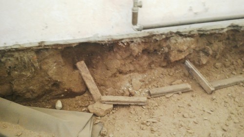

Természetesen mára is akadt némi fejfájást okozó probléma. Az egyik fal mellett kibontva a feltöltést azt találtuk, hogy a fal, régebben arrébb volt és/vagy vastagabb volt, ugyanis a feltöltésbe szépen ott figyel a fal alatt lévő maradék csonk. Változó szélességben. A probléma az, hogy a tervezett beton szintje a csonk felső "síkja" alatt van, így az ki fog látszódni. Csak úgy simán levésni nem véshetem le, mert félek, hogy a rajta lévő fallal problémák lesznek. Lehet, hogy végig vágom, még megálmodom.
Két hetem van, arra, hogy kiszedjem a teljes tükröt, megvegyem ls letegyem az xps szigetelést, valamint a fóliákat. Ezen kívül elő kell készítenem a betonozást. ~1,3 m3 beton kell majd. Az adalékanyagokat előre bezsákolom, kiporciózva. 2 zsák adalékanyag, 1/2 zsák cement. Némi víz, meg egy kevés adalékszer, amolyan biztos ami biztos alapon. Kell hozzá rajtam kívül még 4 dolgos és főleg nagyon jó erőben lévő cimbora, meg sok-sok pizza

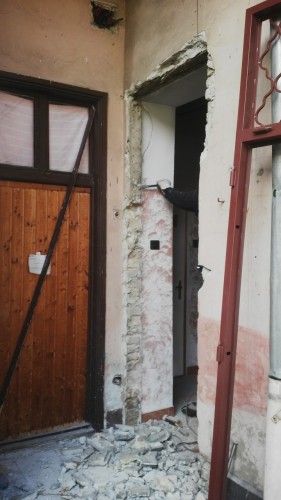

Hosszú idő után ismét a porondon. Elbontottam a régi padló és a közlekedő között lévő "fellépőt", ami jelenleg már csak egy padka volt. Eligazgattam a tükröt.

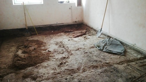

A mai nap sírva röhögtem a saját hülyeségemen. Annyira balfasz vagyok, hogy ez már eszméletlen, komolyan fel kell keresnem egy neurológust, ez már komolyan orvosi eset amit néha összehozok.
Szóval mielőtt elkezdtem bontani a padlót, annak rendje és módja szerint körbe vittem a falon a szintet, csak ugye lusta vagyok hajolgatni, tervezett padlószinttől nem 100, hanem 120 cm-re vettem fel. Nincs vele baj, pont ugyan olyan jó. Teszek veszek, körbe rajzolás után pár órával mondom magamnak, hogy, hopp, mielőtt elfelejtem a szintet felírom rá, hogy +130 cm. Ügyes, nagyon ügyes, csak gratulálni tudok magamnak.
Végülis nagy baj nem történt, +3 m3 anyag kitermelése, elszállítása nem számít, mi az. Eredetileg nem terveztem kavics feltöltést a padló alá, most legalább lesz. Műszakilag jobb megoldás. + 3- tonna anyagot kell hozni.
Csak a Motkány család meg ne tudja, kitérnek a hitükből.
Gyanús volt nekem a dolog, Winner még mondta is, hogy lejjebb mentem a sarokban a szinttel, de az a rohadt 12 cm vastag párkány annyira megvezette a szememet, hogy elhitettem magammal, hogy jól mértem, csak rosszul látom. Naná, mérni jól mértem, csak éppen a szint volt 10 cm-rel arrébb jelölve.
Szóval +1 nap, amíg behordom a kavicsot, leterítem, tömörítem valamelyest.

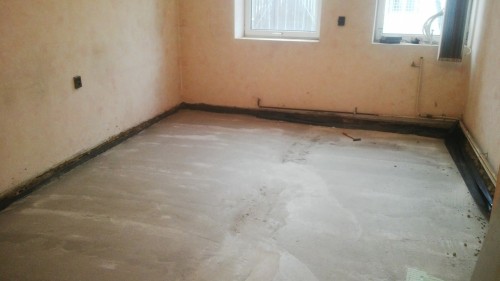

betömörítettem valamelyest
Később nem fog megsüllyedni? Vagy még lesz gépi tömörítés?
"If in doubt, flat out!" Colin McRae
Nem fog. Egyreszt lofssssz terheles nem lesz rajta, masreszt rakok ra 6,5 cm betont. Amolyan sajat varazsrecept alapjan kevertet.

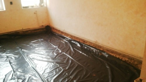

Lefektettem a szigetlést, ahol kellett betettem a habszivacs dilatációs csíkot is. Sokat törtem a fejemet, hogy hogy oldjam meg a leendő fűtés csövek elvezetését. Magátol érthetődő lenne, hogy a falba bevésem, de a fal csak 15 cm vastag, azt nem szívesen gyengíteném tovább. Hirtelen ötlettől vezérelve a fal mentén, a padlóban fogom elvezetni. Gyorsan meg is csináltam neki a kizárást a fal mellett. Leterítettem rá a köv réteg PE fóliát. Sajnos estére lemerült a telefonom, így erről nincs fénykép.
Amit sikerült még elintéznem, hogy elhoztam a forgó lézert a szintezéshez. Pöttyet overkill ehhez a munkához, de ez van. "bérleti díj gyanánt este még elugrottam a boltba és vettem egy tálca energiaitalt a tulajnak.

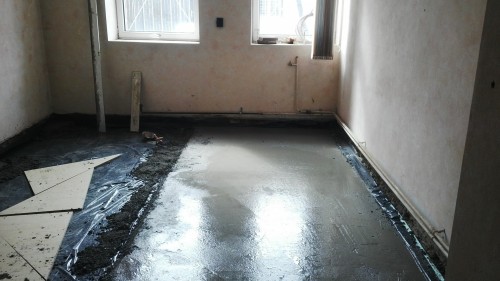

Ma bekerült a helyére a nappali padlójába a beton. Vékonyabb lett egy picit, mint terveztem, de nem baj, maradt még anyag a javításokra, ami a fűtéscső után kell majd elvégezni.
Képeket, majd...
üdv, föccer
Építésztechnikus. Építőmérnök.
Miért lett vékonyabb?
Így adta magát. Valószínűleg egy picit egyenetlenebb volt a tükör, és a szigetelés így magasabbra került.

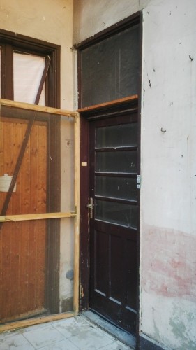

A szúnyogháló ajtót majd tedd vissza

A hőhídmentesítést hogyan oldod meg az ajtókeret esetében?
Igen, nivo. A szunyogháló/szigetelő ajtó-ra már vannak ötleteim, de még azért az odébb van. Éppen kisebb gondom is nagyobb annál, hogy ezzel foglalkozzak. Majd.

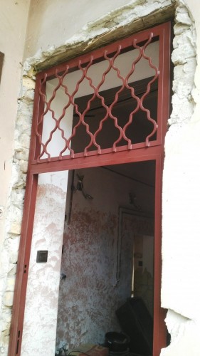

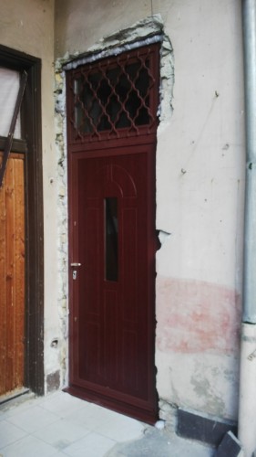

Ez a racs sajat hegesztes illetve mennyibe kerül egy ilyen es hol -? -csakhogy ne b*szannak at nagyon
Tetszik ez a topik
[ Szerkesztve ]
Nem saját, az ajtóval együtt készült, de rz a képekről egyértelmű. A nivo eleg korrekt áron dolgozik es nem is tul trehányak. Egyedüli negatívum, hogy a szerelés időpontjával nem rugalmasak. Gyakorlatilag szolnak, hogy mikor mennek. Nálam késtek bo 1 orat.

Normálisan néz ki az ajtó?
Másik topicba linkeltek képet a kész ajtóról és kb. úgy nézett ki a hegesztés mintha sufniban csinálták volna.
Ivan15 apácarácsnak hívják.

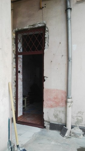

Tüzetesen még nem néztem át, de első ránézésre nincsenek ilyen problémák.
Ami még hozzá tartozik a szereléshez, hogy azzal kezdte a csapat, hogy van-e egy létrám, mait használhatnának. Utána, hogy van-e lapátom, meg egy seprűm, amit használhatnának. Hmmm. Majdnem visszakérdeztem, hogy esetleg egy ajtót ne adjak kölcsön, amit beszerelhetnének?
(ps: jah, nem, azzal kezdete a csapat, hogy bő 1 órát késtek)
Bepróbálkoztak még egy olyannal, hogy és akkor a kibontott ajtót hová tehetik, mit fogok vele csinálni. Mondtam nekik, hogy legjobb tudásom szerint elszállítjátok, szóval oda rakjátok addig, ahová akarjátok.
Sajnos a régi káva nem volt függőlegesen kialakítva és a felső részéhez igazították az ajtót. Későn vettem észre, így az ajtó küszöbjének a belső része a belső burkolattól bő 1 cm-re került, míg a külső burkolatot meg kellet vésni egy picit. Mondjuk ez az utóbbi még nem is zavar ennyire, de azért szerencsésebb lett volna a belső burkolathoz igazítani a küszöböt, lévén megbeszéltük előtte, hogy a belső burkolat megmarad, nem fogom elbontani.
Mondjuk mindez még elment, részben az én figyelmetlenségem miatt volt. Viszont, amin bukták a jattot, az az volt, hogy amikor láttam, hogy az ajtó alatti részt nem fújják ki pur habbal, akkor rákérdeztem, hogy az ajtó alatt nem kellene-e kifújni és a válasz az volt, hogy azt nem szoktuk. Miután pislogtam ki a fejemből, hozzátették, hogy csak akkor, ha az ajtó a levegőben lóg valamiért, csak akkor.
Persze kinek mit jelent a "lóg a levegőben" kifejezés. Engemet zavar, hogy csak letették a földre (alatta sem volt beton, mint a nappali padlója alatt).
Szóval már elmentem a boltba, vettem egy kis flakon pur habot és a napokban kifújom. Végül is olcsóbb volt, mint amennyi jattot eredetileg szántam nekik.
Szóval összességében normális arcok jöttek és maximálisan elégedett lennék velük, mert gyorsan és a lehetőségekhez képest tisztán, csendben dolgoztak. Csak egyrészt nem készültek fel létrával ami azért alapvető lenne, ha már a seprű nem is az, másrészt meg az én igényeim azért magasabban vannak, és nem férnek bele az ilyen apró "hibák". Szóval a szerelési minőségre nem is adtam kiváló pontozást, csak jót.
