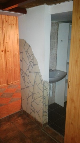

A díszkövet te tetted fel? Az lenne a kérdésem, hogy mennyiért vetted négyzetméterét és hol? Nagyon érdekelne valami hasonló.
Kitartást a felújításhoz. Én még csak most fogok hozzá.

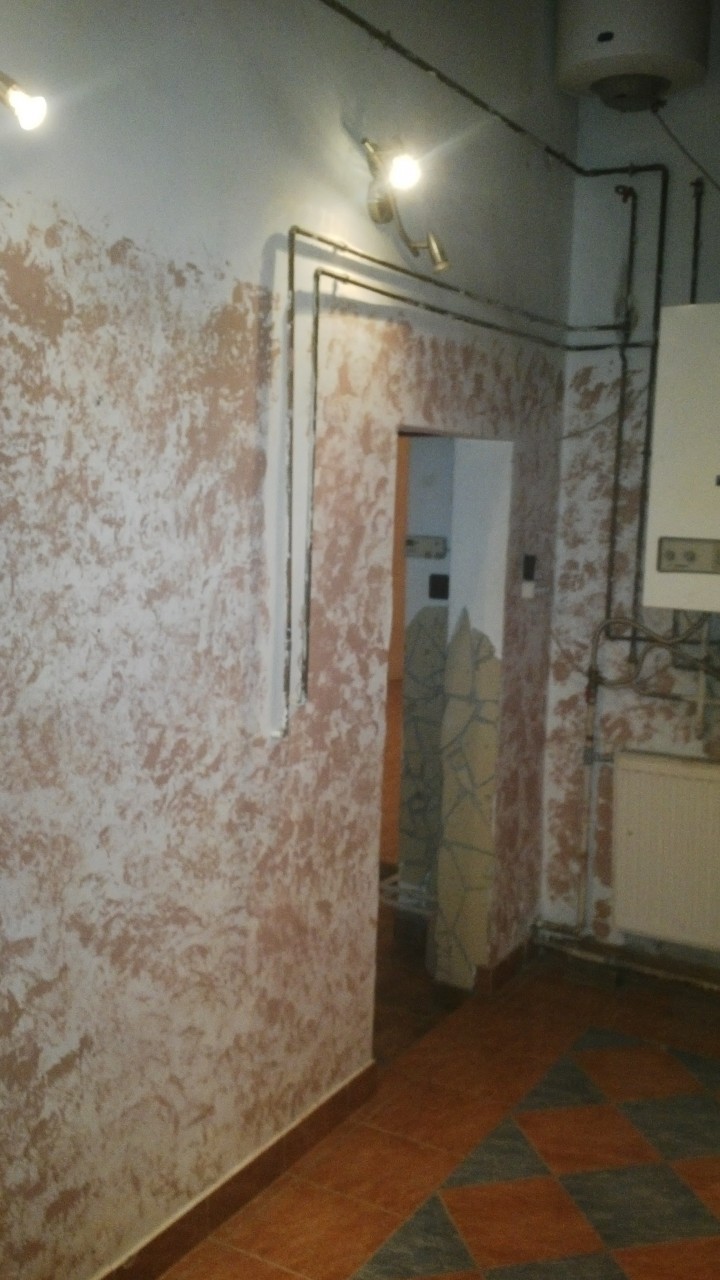

Hidd el, amúgy az ötrétegű roppantása szó szerint gyerekjáték! Ha jársz valamelyik boltban, talán találsz is olyan kedves boltost, aki megmutatja - csak emiatt nem hívnálak pest peremkerületébe.
A rézcsövet falban:
-vagy gyári műa.bevonatosat (drága)
-vagy kb. 6os vastag szigetelésbe kellene tenni, hogy a réz lehetőleg ne érintkezzen az építőanyagokkal.
-még megoldás lehet a valóban-lépésálló gégecső is (sokszor tök vékonyat és könnyen törős rideg vackokat lehet kapni).
!Fontos a cső hőtágulása miatt kb 4-5m-es egyenes szakasznál ne csinálj hosszabbat rézcsőből.!
Ötrétegűt nem szükséges egyáltalán szigetelni, sőt mehetnek a kötések is a falba bizonyos gyártóknál! Ennek is javasolt a 6os vastag szigetelés, amúgy sem egy túl drága tétel.. (pl NMC Sanflex stabil 18/6os kasírozott szigetelés kb. 70ft/m)

NAgyrészt egyedül fogom csinálni, így nem lesz elég a bő 2 hét sem. Azért akarok inkább rézcsüvet, mert olyat már forrasztottam, 5 rétegűt még nem roppantottam. A cégek elérhetőségét minde esetre köszönöm, meglesem őket. Szállítás elvileg nem lesz gond.
A rézcsövet beteszem a falba, akkor annak milyen védő csövet rakjak?
üdv, föccer

Nem tudom merre laksz, vagy fogsz, de a képek alapján régi bérház..
Merkapt, Megatherm, GPSZ boltjaiban vegyél rézcsövet (mert nálunk rézcső nincs
). Ezek a cégek mind jók a témában. A helyedben szvsz én is körbevésném a falat és betenném a csövet, de lehet inkább ötrétegű-vel kellene megcsinálni. Egyrészt te magad is könnyen megszerelheted, másrészt könyebb a csőanyag szállítása is, mert tekercsben kapható. Az árak idomostul hasonlóak mindkét anyagválasztásnál..
A totál 7 nap nekem is karcsúnak tűnik, de a 10-14 nap sima! Hajrá!!!
föccer
Hát, ezt még nagyon erősen meggondolom. Elég sokat dobna a költségeken, de nagyon zavar a mostani káosz, ami ott van. Lehet, hogy csak építek elé egy nyitható falat, vagy tudom is én. Azt a részét még nem találtam ki, hogy hogy legyen.
Hol lehet éppeszű áron kemény rézcsövet venni?
üdv, föccer

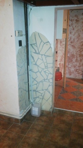

Frédibéni mint a falon menő
A fűtést újra kell csövezni ha el akarod tüntetni.
