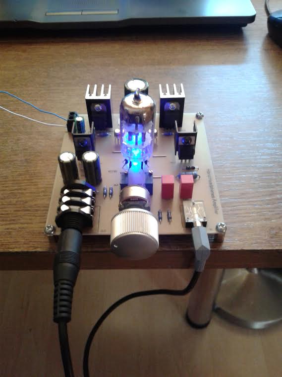

Nem a melegedéssel van gond, hiszen az a kapcsolás sajátja, hogy mennyit fűt el az áramgenerátor. Hanem az LM317 tápba való, tápzajok elnyomására, arra már nem alkalmas, hogy analóg jelűtban álljon helyt. Ide rende sáramgenerátor kell, pl. referenciafeszültség+(tranyó vagy FET), vagy ilyen "fejtől-lábttól" kapcsolás (nem tudom, mi a hivatalos neve). Előbbi a bal oldalon, utóbbi pedig mellette látható:

ECC82 van benne.
Egyelőre félvezetős megoldás lesz, ez meg megy majd szobadísznek.
A canamp-hez melyik műveleti erősítőt ajánljátok? A HE-s cikkben említenek NE5534-t, OPA177-t és OPA606-t is, de itt meg is jelenik a bőség zavarának fogalma, nem tudom melyik illene a kapcsoláshoz. -

(Ahogy kinéz olyan ECC82 lehet esetleg 83 bár azt nem hiszem a hibrid kapcsolás miatt.)De ha már hibrid inkább csinálj egy tisztán jó csövest vagy félvezetőst. Félvezetősnél megtudod úszni a csatoló kondikat a fokozatok és a kimenet között ami baromi sokat dobhat, míg csövesnél meg játszhatsz kimenő trafóval és lineárisabb erősítőt építhetsz visszacsatolás nélkül, mint félvezetőssel. (Cső lineárisabb karakterisztikája miatt.)
Zoja™
De, sajnos LM317, így kaptam a kapcsolást és a nyáktervet is.
De a melegedésén érzik is, hogy az LM317 nem jó választás.
Ez az az ,erősítő" ami tökéletes iskolapéldája annak, hogy jól néz ki, de nem hozza azt a minőséget, amire hivatott.
Egyébként még most ismerkedek az erősítők építésének világával, úgyhogy ennyi tanulópénz belefér...
A kimenő kondik már le vannak cserélve a fóliára, csak azt a kép készítése után tettem meg. A csövet még kicserélem, ne gyengélkedjen, de azt hiszem a Canamp klón lesz az, amit mindennapos használatra tervezek.
