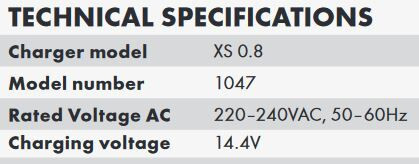

bwoay
lehet, hogy bazijó töltő a CTEK, de én arról még nem hallottam, hogy felismerné az akku kémiáját, és aszerint állítana be eltérő töltési karakterisztikákat.
az xs 0.8 ráadásul még különböző töltési módokat sem tud, mivel az egy kő egyszerű töltője a CTEK-nek, és pontosan ugyanúgy tölt, mint az mxs 5, amikor kiválasztod utóbbin a kis akkumulátor módot."A kicsibe beleférne Ah alapján, de ott nincs AGM, a "hideg idő program"-nál van AGM, de azt meg 14 Ah-tól javasolja."
nem csak a hideg idő programnál van AGM, hanem a normálnál is, csak szerintem itt már kezdtél elveszni a részletekben. A kis akkumulátor módnál viszont nemhogy AGM-et, de semmi mást sem említ a manual, tehát akkor milyen akkumulátorhoz való ez? semmilyenhez? vagy inkább az összeshez...
Nem arról van szó, hogy Brogyi (vagy bárki) ne értené a kérdés, hanem arról, hogy te nem érted a választ. Vagy inkább nem fogadod el. Ez esetben pedig két lehetőséget látok: ha ennyire sarkalatos kérdés, hogy a töltő használati útmutatója nevesítse az AGM akkumulátort, mint típust, akkor a lelki béke érdekében szerezz be egy xs 0.8-at, hiába nem indokolt.

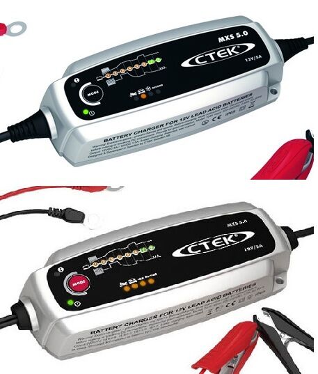

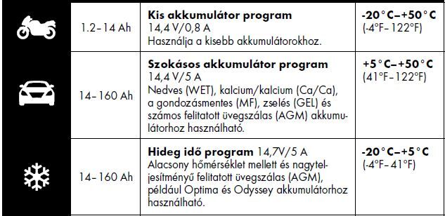

Úgy látom nem érted a kérdést. Vagy ha igen, akkor mond meg léci, hogy a 9,1 Ah-s AGM (VRLA) akksihoz milyen módod állítsak be az MXS 5 töltőn?
A 0.8-as leírásában benne van, hogy 0,8 amperral tölt kicsi AGM akksikat. Olyat mint az enyém.
Az MXS 5 leírásában ez NINCS benne. Az AGM akksikhoz javasolt programja nem az én akksimhoz való.
Az a program amit az MXS 5 a leírásában az AGM akksikhoz javasol, az az enyémnél nagyobb akksikhoz való. Tehát a leírása alapján, az MXS 5 NEM tudja azt amit az XS0.8.Szóval a 9,1 Ah-s AGM (VRLA) akksihoz milyen módod állítsak be az MXS 5 töltőn?

(#6346) Brogyi
"Ez nem jó ötlet, mert szerintem ez már benne van a tiedben."(#6347) F1DO
"Persze, az MXS 5-ös tudja amit a 0.8-as, rajta is van a kis akkuk töltésére szánt program - motorkerékpár ikonja.
Az MXS 5-ös 5A-el tölti kezdetben a nagyobb akkukat (pl autóakku) és 0.8A-el a kisebb akkukat (motorkerékpár, jetski, stb)"Ezt én értem, de az alap kérdés még mindig nyitott:
"Az akksi teljesítménye alapján a "kis akku" program lenne jó, viszont a "hideg idő" programhoz írja az AGM akksikat, ami viszont nagyobb teljesítményű akksikhoz való."Az MX 0.8-as 0,8-al tölti az AGM akksikat, ez benne van a leírásában. Tehát ott tuti gyári infó van.
Az MXS 5-nél viszont nem derül ki, hogy melyik módot használjam a kicsi AGM akksihoz, mert a kis akksi programhoz nem írja az AGM módot, ahol meg írja az AGM módot (a hópihés), azt meg minimum 14 Ah-s akksihoz javasolja.Szóval azt szeretném tudni, hogy a 9,1 Ah-s AGM (VRLA) akksihoz milyen módod állítsak be az MXS 5 töltőn?
