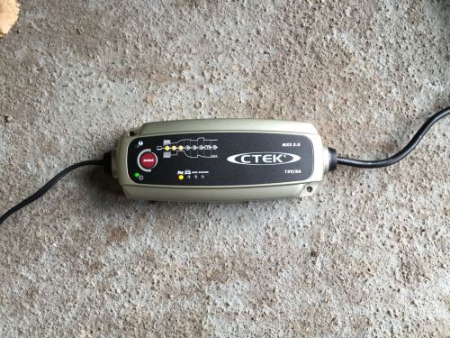

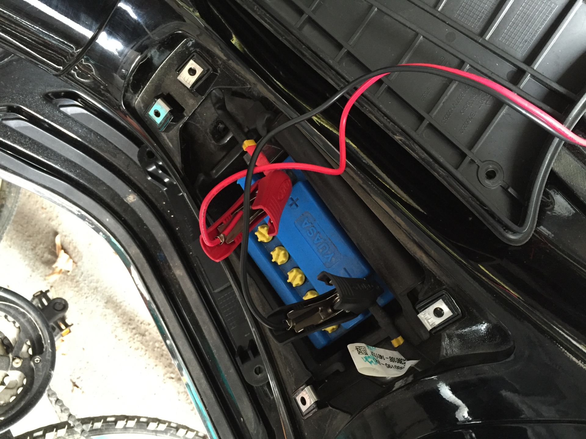

Ugy latom rendben megy minden.
Akksi benn, saruk rajta, igy tettem fel a csipeszt.
CTEK a garázsban a földön.
Összeállítás nagyon egyszerű volt!

Ha jól látom ez egy hagyományos akksi. Nyugodtan tolhatod neki a recond-ot. Szeretni fogja.
Milyen motor ez?
Igen ez egy sima savas egyszerű Yuasa.
Töltés közben valtsam at ugy hogy égjen a motor ikon és a Recond ikon is?
Mit csinál ez tulajdonképpen?
Amúgy egy 2015-ős Vespa Sprint 2T 50ccm
Szerintem meg felesleges neki a recond Ez egy vadi új gép,vadi új akkuval.

Ahogy ígértem,meg a ctek 10es töltö Már beöltöztettem a bumperbe és a kábeleket is elrendeztem rajta. A höméröszenzort is csatlakoztattam
Hát elég minöségi a cucc,nem írt hülyeséget Norbi fórumtársunk. Igényesen összeszerelt kis darab. Nem mondom,hogy szükségem lesz a 10A tudására,de jó tudni,hogy van tartalék a töltöbe,ha netán szükség lenne rá mégis
Töltés próba is megvolt. Szépen teszi a dolgát,a 90Ah akkumon nem nagyon eröltette meg magát,csendben,zúgás nélkül és enyhén langyosan dolgozott rajta
