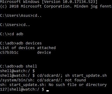

ggeleven
sludgeboyx #3261 üzenetére
v28 simán lejött nekem. Mi kell? Feldobjam onedrive-ra vagy gdrive-ra?
ggeleven
sludgeboyx #3199 üzenetére
De legalább tudom, hogy oda is kell képernyőkép.

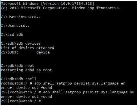

sludgeboyx
sludgeboyx #3195 üzenetére
Oh basztikuli megvan, csak nem kellett semmi simán beírni a parancsokat aztán go.Francba evvel jól megszenvedtem
sludgeboyx
sludgeboyx #3194 üzenetére

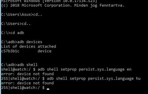

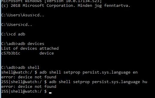

ggeleven
sludgeboyx #3192 üzenetére
Ezzel nem megy? Nekem mindig hiba nélkül váltott. Nyomj egy factory resetet (utána kínai nyelv lesz) és próbálj rá újból.
Nyelv beállítása:
adb shell setprop persist.sys.language en
adb shell setprop persist.sys.country HU
adb reboot -

$tavros
kezdő
sludgeboyx #3181 üzenetére
Hogy hogy csak a magyar nyelv kellene?
Eddig mit próbáltál telepíteni? Nem a STRATOSfied romot? Mert abban van magyar nyelv.Szerk:
Így tudsz átváltani rá:
adb shell setprop persist.sys.language hu -
ggeleven
Na akkor a hiba ellenére lett root? Vagy hogy volt? Ez jó tanulság lehet a többieknek is és beleírnám a leírásba.
A legvégén ott van a nyelvváltás. -

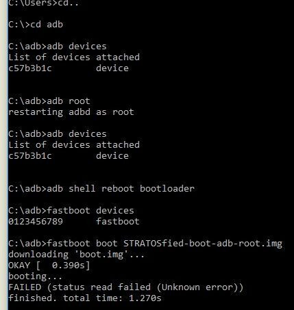

sludgeboyx
sludgeboyx #3174 üzenetére
Most eddig jutottam.
Itt v.mi kapcsolódási gond lesz.Amikor fastbootba lép eldobja a kapcsolatot majd újra csatlakozik De lehet hogy ez a csatlakozás nem jó neki v.miért.Ez a fastboot devices 0123456789 jó egyébként?Mert a sima adb devicesnél más a sor. -
zhorvath
sludgeboyx #3169 üzenetére
Csak egy kérdés, mert hasonlóba én is futottam már, igaz telefonnal.
Akkor USB3-as portra dugtam a telefont és mindig ilyen üzenetet kaptam.
USB2-es portba dugva a probléma eltűnt.
Nem lehet, hogy nálad is ez a baj? -
ggeleven
sludgeboyx #3167 üzenetére
Sajnos nem tudom, hogy miért dobott hibát az ideiglenes boot.
Amúgy ha fastbootban van az óra, akkor fastboot devices a parancs.
Illetve a legutolsó képek den kimaradt egy adb root parancs. Utána mehet az adb shell. Azért nem fut le, mert nincs root hozzáférés (csak $ van, nem pedig #). -
