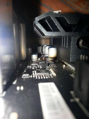

Kicsit régi a cikk és a topik, de a kérdésem miatt nem akartam újat indítani, beleférhet ide is.
Szereztem egy viszonylag komolyabb alaplapot.
Nem indult el, felpörög minden venti, viszont a proci alatti kis LED világít, ami azt jelezné hogy hibás a proci. A procit beleraktuk egy másik alaplapba, abba gond nélkül üzemel.
Arra gondoltam, hogy esetleg nem-e a kondik fáradtak meg a proci körül. Aztán nézem hogy solid kondik vannak mindenfelé, és hát úgy tudom, azok nem nagyon romlanak el.Erről szeretnék valaki hozzá értőt megkérdezni, hogy valóban így van-e? Vagy úgy mint a sima elektrolit kondik, ezek is kipurcanhatnak egy idő után?

fazekasb89
Rive
Nem tudom, hogy a lap működik-e vagy sem, de az ott elektromos tűznek a nyoma - lehet, hogy az egyik FET durrant meg?
Valóban fizikai sérülés, de ha nem lett levéve a hűtés, akkor biz' garanciális okból... Ha nyafiznak, akkor KERMI vagy efféle.
