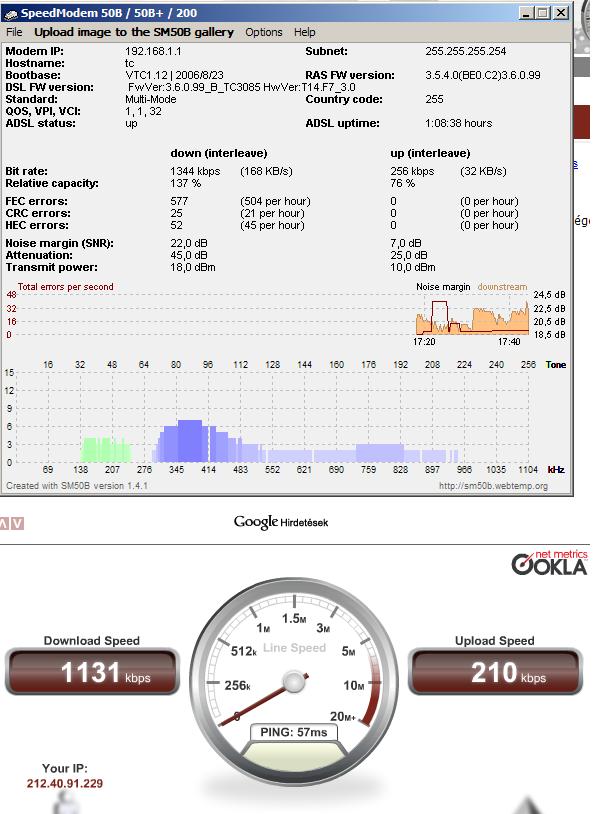

MBazsee
Kb. egy- másfél éve van ADSL net az otthonomban, eddig 1 Mbps, majd később 2 Mbps lett, egy hete viszont 5 Mbps vonalat használok, és természetesen fizetek is.
A problémám a következő: amióta az új net van, azóta rendszertelen időközönként szakadt a net, először a routerre gyanakodtam, de most már úgy gondolom, hogy a modem, vagy a net a ludas. Utánaolvastam a dolgoknak és leteszteltem a netet az sm50b nevű progival.
A végeredmény.Szerintetek zargassam a T-com-ot, vagy a szolgáltatót, hogy nézzenek rá a vonalra, vagy próbáljam meg a modemet piszkálni kicsit?

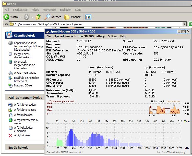

zola79
Nah szóval...
Kijött a T-Comos szervizes. Az összes portot átnézte, az utca végit, a ház előtti oszlopon lévőt. Átkötötte a dobozban lévő kötést, és az aljzatban lévő kötést is.
Jelenleg 4480Kb/s, relative capacity 63%.
FEC error 0, CRC és HEC van, de kevés /25 és 38 per óra/.
Egy hete kb visszaraktak sima ADSL-re, most kértem, hogy nézzük meg ADSL 2+ -al is... Milyent átraktak ADSL2+ ra, egyből tömegesen jött a CRC és a HEC hiba, a sávsszélesség az 4480Kb/s maradt, de a relative capacity az 100%-ra felugrott.. úgyhogy vissza lett állítva sima adsl-re. Majd kiderül, mennyire lesz stabil...Csak kíváncsiságból érdekelne, hogy a FEC, CRC és HEC error az mit takar, magyar nyelvű írást ez idáig nem találtam róla, ha valaki felvilágosítana, azt megköszönném.

dchard
Szia,
Az első képen még sima ADSL, a második képen már ADSL2+ van a vonaladon. Ez mindenképpen jó hír, hogy ADSL2+-ra raktak, mert sokkal stabilabbnak kéne lennie és nagyobb tartaléknak.
És ez el is vezet minket a lényeghez: ADSL2+-on szinte soha nem szakad meg egy vonal semmilyen körülmányek között az SRA és a bitswapping nevű technológiáknak köszönhetően.
Én egyértelműen a modemed, vagy a portod hibájára gyanakszom ebben a sorrendben.
Ha ezeket mind kicserélték, és még mindig szar, akkor kábelhiba, zárlat.
