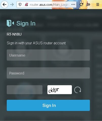

Azt azért nem lehet, mert én mindig IP-vel lépek be...
A router.asus.com-ot tökre utálom, csak sehogy sem sikerült kikapcsolnom. Van erre trükk?
A CaPtChA nekem firefox-on megint jött, pedig ma jelentkeztem be először...
Nálad akkor viszont sosem jelenik meg? -

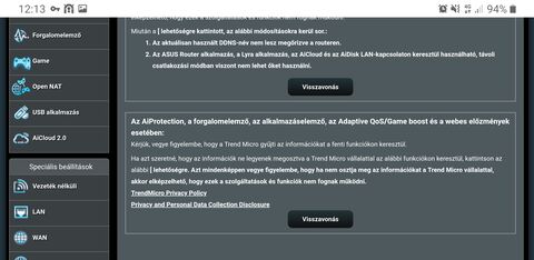

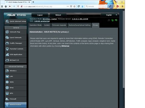

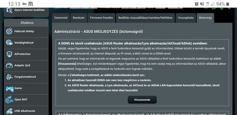

Egyébként az Administration \ Privacy alatt nálatok is hiányzik az érdemi tartalom?
Nálam így néz ki:Már az előző verziónál is ilyen volt, pedig annál végül kellett csinálnom full factory reset-et, de ezt a fület nekem az sem rakta rendbe...
(Viszont amúgy működik minden, szóval gondolom úgy veszi, hogy mindenhez hozzájárultam...) -

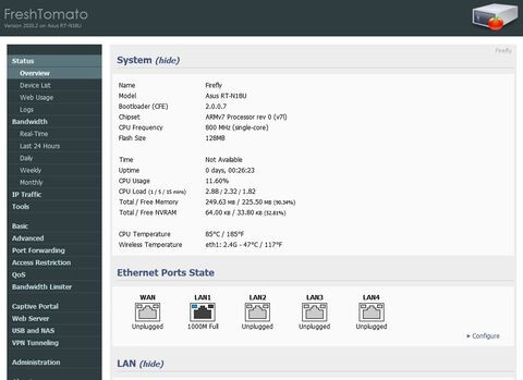

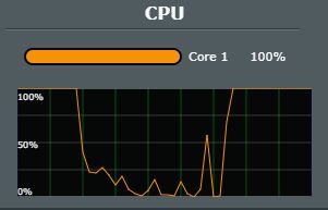

Mostly Harmless
mindenkinek köszi a válaszokat.
@intruder2k5: a vinyó természetesen az usb3-as (kék) portra van dugva. gondolod, hogy a usb2-n stabilabb teljesítményt adna? egy próbát megér...
@Ybear: ezt a mérést mivel csináltad? a freshtomatoban nincs ilyen. (a cpu/ram képekre gondolok)
@MaCS_70: gondolom, ezek a sebességek gigabites kábellel jöttek létre. milyen firmware van rajta?még mindig vacillálok, merre lépjek tovább.
- lehet, hogy visszateszem a Shibby-féle Tomatot, bár az régi, és nem frissítik, de úgy emlékszem, az nem produkálta ezt a jelenséget - bár azon meg mindig lefagyott a torrent kliens, ha nagyobb (10G+) torrentet indítottam el rajta.
- lehet, hogy visszateszek egy friss gyári firmware-t, azt olvastam itt, hogy a mostani verziókat már lehet Transmission Remote GUI-val távirányítani, nekem más igényem nem nagyon van.
- elindult bennem a vezérhangya, hogy kéne egy új router, amiben többmagos proci van... -

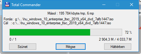

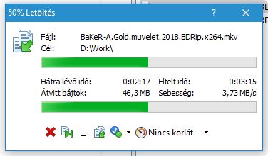

Intruder2k5 #13742 üzenetére
Nekem is gigás kábelen van a kapcsolatom, és nekem sem tetszik a másolás sebessége, csak tudomásul vettem, és együtt élek vele.
Maga a vinyó direktben PC-n azért többet tud ennél:Viszont annyira nem értek hozzá, hogy oknyomozásba fogjak.
Ami felettébb valószínű nála (és ezek szerint nálam is): a router sw a gigás kapcsolatot másképpen kezeli, mint a nem gigásat. A tünetet látom, az okát nem tudom sajnos. -
A ~4MB/sec akkor sem normális, attól a pár évvel öregebb RT-N66U is többet tudott. Néhány évig használtam én is RT-N18U-t Tomato-val, és bár arról nincs saját tesztem megörökítve, de nagyságrendileg ~20MB/sec körül az is ment. Persze ez függ a protokolltól, és a filerendszer típusától is. De amint látod korábban nála is ment 11MB/sec fölött stabilan, szóval 4MB/sec-nél nem lehet CPU limit.

A kérdésem az volna, mi okozhatja ezt? Ennyit tud a router hardvere? Az egymagos cpu?
Röviden: igen.
Néztem a router cpu terheltséget másolás közben, és nem mutatott kiugró értékeket.
Szóval nálam meg fullosra kiterheli a CPU-t, meg a memóriát is.
Ez egy router, nem pc.Sambánál csak a CPU-n keresztül tud másolni.

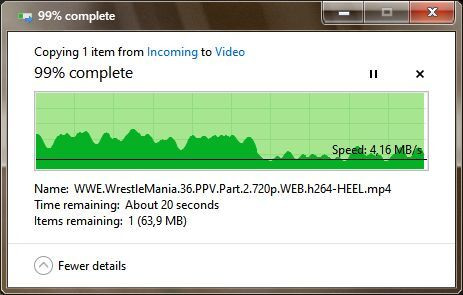

A HDD az USB 3-as, vagy az USB 2.0-s portba van kötve? Próbáld meg a másikban is! Illetve ha tudod, javaslom próbáld meg FTP-n keresztül is elérni, ha van rá mód akkor FileZilla-val. Nekem legalábbis Windows-ban az FTP/FileZilla páros hozta a legjobb eredményeket, ha sok adatot kellett mozgatnom a router HDD-ről a laptopra vagy fordítva, mindig azt használtam.
tjsz

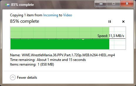

Mostly Harmless #13734 üzenetére
11.3MByte/s átvitelt tud a vinyód, tehát ez az érték teljesen ok. Ennél többet nem igazán fogsz tudni kihozni belőle.
A gigabites kábeleknél én megpróbálnám az iperf-el tesztelni, hogy nem-e a kábellel van gond (a freshtomato-ban is van iperf ill. a gépedre is le tudsz tölteni).

Mostly Harmless
Bonyolult kérdésem van a routerrel kapcsolatban, amire ti talán tudtok egyszerű választ.
Tehát, van egy ilyen routerem, amin FreshTomato 2020.2 firmware van. (jelenleg ez a legfrissebb.)
A routerre van dugva egy usb3-as vinyó, helyi fájlmegosztás (samba), dlna, meg torrent fut rajta.
A net 100 megabites Digi, a 90-95-öt stabilan tartani szokta.
A gép (asztali pc) eddig 100 megabites kábellel volt rádugva a routerre, ez felújításkor lett behúzva a falba. Ez samba megosztásról másolva stabilan megy.
Nemrég cimbivel kihúztunk egy gigabites kábelt a router meg a gép közé, de mint kiderült, azon közel sem ilyen stabil a kapcsolat. Sőt, néha le is dobja.
Ezt látva leszedtem a routert a helyéről, és az itthon talált gigabites rövid kábelekkel elkezdtem próbálgatni. Az eredmény ugyanilyen, tehát nem kábelhiba.A kérdésem az volna, mi okozhatja ezt? Ennyit tud a router hardvere? Az egymagos cpu?
Néztem a router cpu terheltséget másolás közben, és nem mutatott kiugró értékeket. (kép erről is van)Terveztem a Diginél sebességet emeltetni, de nincs értelme, ha a lakáson belüli szakaszon elakad a dolog. Milyen irányba induljak el? Ismét új kábel? Vagy kezdjek el router cserén gondolkodni? Köszi a válaszokat.

-FreaK- #13726 üzenetére
Csináltál felrakás után resetet? WPS gombot tartva kapcsold be és tarts amíg villogni nem kezd a power led.
Ezek közül valamelyikre?
http://router.asus.com/Main_Login.asp
https://router.asus.com:8443/Main_Login.asp
http://192.168.1.1/Main_Login.asp
https://192.168.1.1:8443/Main_Login.asp -
