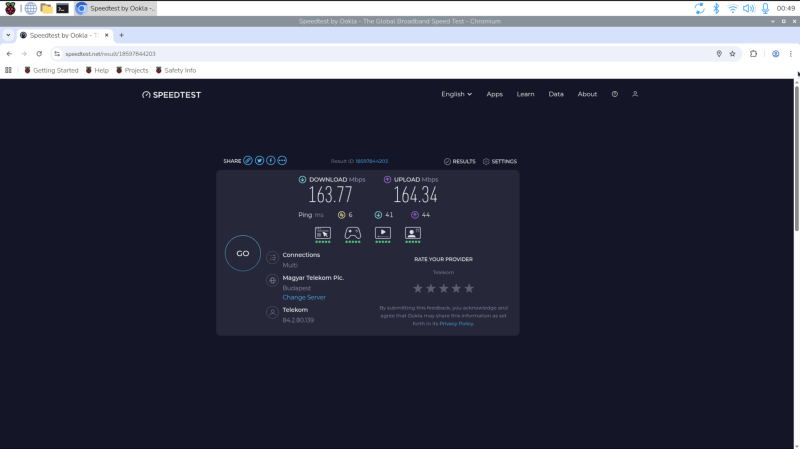

Megvan!!!!!!
(kirpóbáltam másik antennával, azzal sem ment. De megvan a megoldás!!!! - és mint szinte mindig a legnagyobb szívásoknál, ez is egy végtelenül banális dolog...).A külső antenna csatlakozó csak a CM4 és CM5 sajátja, és alapból nincs bekapcsolva. Van egy alaplapi antennája, azt használja. És a megoldás, hogy a /boot/firmware/config.txt végéhez hozzá kel adni ezt a sort:
dtparam=ant2
majd újraindítani a Pi-t és MEGY!!!! felufrott a WiFi-sebesség, a háznak abban a szegletében, ahol van a Pi (távol a routertől) ez már teljesen jó és használható WiFi sebesség:
Hát ez színtiszta sz.pás volt. De hátha okul valaki még belőle, aki CM4-et vagy CM5-öt használ (a normál RPi 4B vagy RPi 5 nem érintett ebben, nem lévén külső antenna-csatlakozója.... (esetleg az összefoglalót érdemes lenne kiegészíteni ezzel az infóval? Ebbe a problémaába TITU hogy belefut, aki CM4-et vagy CM5-öt akar fémdobozban használni.... -
