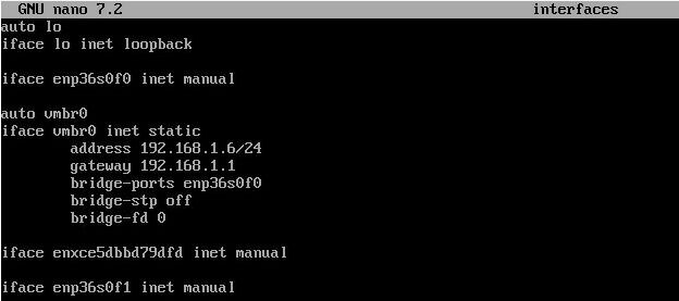

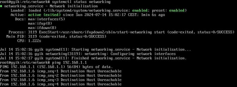

Neha kikapcsolas utan osszefossa magat a host, elszall a halo es csak reinstallal tudom helyrehozni.
Most is ez van, azonban van egy vm, ami nincs lementve es jo lenne megmenteni.Van valami otletetek? A hostot elerem bmc-vel.
ip a, sajnos az eleje nem latszik, csak a vegen, hogy vmbr0 down

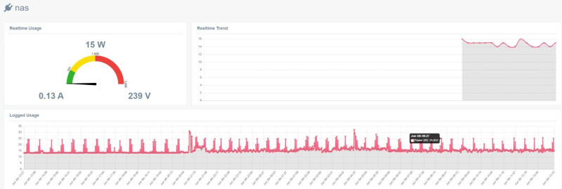

Asrock DC N100-as (6W tdp) itx lap, Proxmox, alatta Truenas core 2 sata ssdvel, es 2 lxc a rendszer nvme ssd-n (Kingston DC1000B M.2 NVMe 480GB SSD- Enterprise boot drive - onboard power loss protection (PLP)).
Alapbol 14-15W idle, de a tuskek felugranak 24-25W-ra.
Mi a gorcs rangatja mindig felorankent? -
