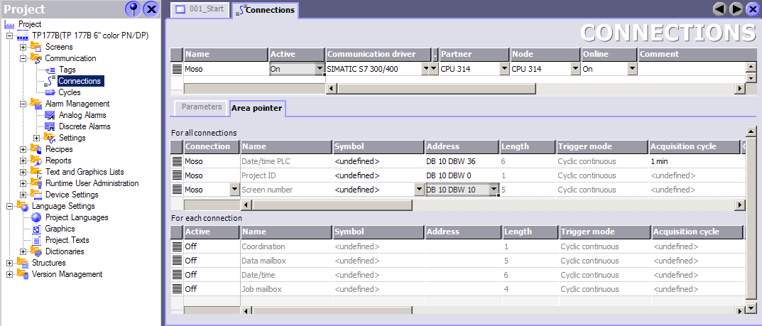

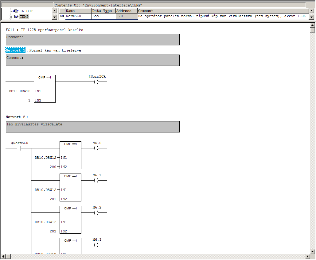

jmarcell #7290 üzenetére
Gondolom nem WinCC-ről van szó, hanem WinCC Flexible-ről (nagyon nem mindegy, az egyik SCADA, a másik HMI szoftver).
A kijelzőn megjelenített screen számát a PLC-ben a WinccF Screen Number areapointer segítségével lehet megtudni. Más módszer is van, de én ezt javaslom:
Ez öt word-öt ír a megadott címmel kezdődő területre:
Amit összehasonlítással tudsz a programban kezelni:
