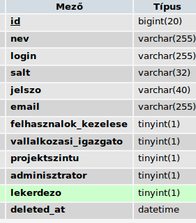

Tele von Zsinór
Speeedfire
#5933
Nem, lásd a képet:
Itt azok a mezők tárolják, van-e a felhasználónak olyan joga. Később meg minden műveletnél megvan, hogy milyen jog kell hozzá, anélkül egy (normálisan kinéző) 403-as hibát kap.
RedSign

Tele von Zsinór
#5932
Értem! Akkor neki is ugrok!
Kicsit rugalmasabb, ha a felhasználók táblába jogosultságonként felveszel egy boolean (vagy mysql esetén tinyint(1)) értéket, és azzal jelzed, lehet-e olyat neki, avagy nem. Bejelentkezéskor mented sessionbe, és bármikor később eléred.
Ezt nem inkább úgy érted, hogy csinálok egy másik táblát, pl jogok alatt, és ott megadom nei egyeségel azt, hogy az:
1-es joggal rendszelkező ezt meg ezt teheti
2-es joggal rendszelkező ezt meg ezt
stb...Szerk.: Jelenleg így néz ki a felhasználó tábla.
