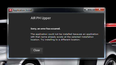

Ez csak annyi h nem tudja ugyanoda telepíteni, mert már foglalt a "Program Files\AIR PH Upper" mappa
Zárd be a telepítőt és a folyamatok közül is lődd ki az "AIR PH Upper.exe"-t, hátha benn maradt!
Ezután töröld a "AIR PH Upper" mappát a program files-ből!Próbáld telepíteni!

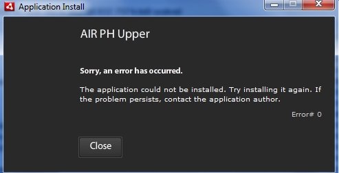

Ok. Ez eddig mind szép és jó, de nem tudom föltelepíteni az Airphuppert bármit csinálhatok... Amúgy Your Unin-stallerel ugyan úgy ki tudod gyomlálni mindenhonnan a progit, mint azzal a progival amit te ajánlottál... Azért köszi a jó tanácsot...
Ha valaki tud más megoldást szívesen meghallgatom...
Előre is köszönöm.Üdv mindenkinek! Don

Hy mindenkinek! Nálam sehogy nem lehet életre kelteni Airphuppert... Your Unin-stallerel leszedtem mindent, vissza a 3.3-as AdobeAir, és így sem tudom telepítani az Airphuppert... Valaki valami ötlet...?
Üdv! Don

Akkor próbáld meg ezt a progit (ha még nem próbáltad): iobit uninstaller
Telepítsd fel az air-t és a ph uppert, utána szedd le ezzel a progival!
Eltávolítási mód: fejlett
Ha végzett a normál eltávolítással válaszd az ellenőrzés gombot!
A lényeg, h a mindenhonnan gyomláljon ki mindent, h később tudj tiszta telepítést csinálni!Ha már intéztél ilyet, bocsánat!
