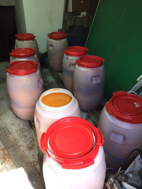

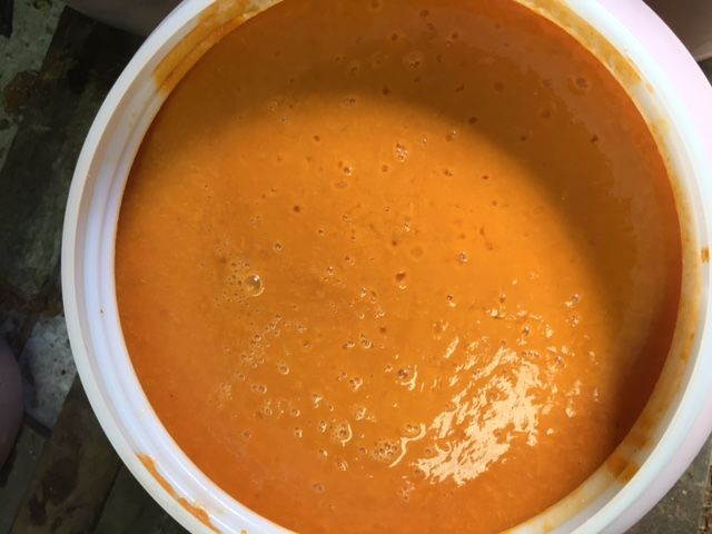

No. Végre sikerült lezárni pandora szelencéjét.
17 nap alatt forrt le, izgalmas volt ezt a kicsit több, mint két hét. Az elején összeöntöttem 2 fajta kajszit, ami nagyon megnehezítette a dolgom a későbbiekben. Kicsit elkezdte túlforrni magát a cefre, ezért folyamatosan hűtenem kellett. Rengeteg jeget elhasználtam hozzá, de az eredmény úgy gondolom magáért beszél. Finom, ízes és rendkívül illatos gyümölcsbor jellegű cefrét kaptam végeredményül. Pár kép:

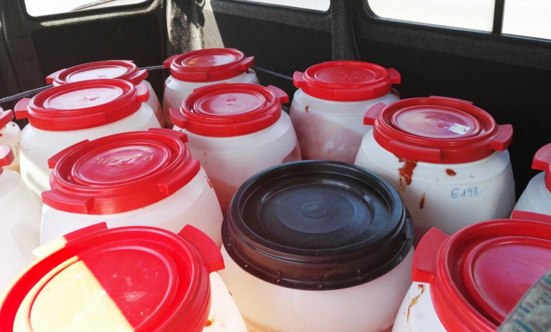

Szállítás közben, Bonyhád közelében:

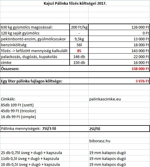

Nos itt tartunk most, egy kalkulált költséggel:
630 kg gyümölcs magozással: 200 Ft/kg 126 000 Ft
120 kg saját gyümölcs 0 Ft
pektinbontó enzim, gyülmölcscukor 9,5kg 13 000 Ft
benzinköltség 56l 18 000 Ft
főzés -> lefőzött mennyiség (kalkulált) 90l 143 000 Ft
palackozás 146 db 22 000 Ft
címke 150 db 16 000 Ft
Összesen: 338 000 FtEgy liter pálinka fajlagos költsége: 3 756 Ft

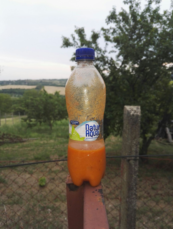

Idén először 6db mezei háztartási élesztővel indítottam be az erjesztési folyamatot. Természetesen pektinbontás is megvo`t 10kg gyümölcscukor hozzáadása mellett. Ma vagyunk 6 naposak, kb. 2-3 nappal korábban fog leforrni. Sokkal intenzívebb az egész, a 13db 60l-es hordó 40kg gyümölccsel lett feltöltve és bizony így is kifut időnként egy kevéske.
