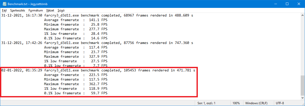

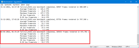

ott van msi afterburner benyomod azt a játékot amivel játszol és beállítod a 0.1%-os fps-t is.
Nem minden kártyával van jelentős különbség de van aminél muszáj mert 0-10fps között laggol.
Én még anno a farcry-t nézegettem mert ott van beépített benchmark az a legegyszerűbb szemben pl: BF5 ahol mindig más eredmény lesz de a lényeg a 0.1%-os ne legyen alacsony 30+ kell legyen legalább akkor jó stabil egy játék persze van aki nem látja a laggolást.
(percenként 1-2 ilyen van akkor nem zavaró egy-egy ilyen akadás ami csak pár száz milliszekundum késést jelent 100-200ms/perc )
Nálam még anno 1660 gtx-el a farcry5 már memóriával hozott 8-10 fps körül minimumban de néztem a cpu-t is.
Még akkori ryzen 2600 4.2GHz-el full tuninggal 4fps-t produkáltaz tényleg nem sok de ha összeraktam mindent gpu core +mem +cpu akkor 15-fps ami már nem rossz mert átkerül egy másik ligába mintha 1070ti lenne az a sima 1660 és az 1660ti-t is maga mögé juttatja persze nem minden játékban.
"Overclocking the MSI GTX 1660 Gaming X went smoothly. Firing up the MSI Afterburner utility we arrived at +110 for the core and +900 for the GDDR5 memory. This resulted in a typical operating clock speed of 2070 MHz, though that’s a mere 5% bump over what you get out of the box."
"By increasing the GDDR5 memory speed by 22% this helped to boost frame rates by 11% in Apex Legends. Not bad considering how small the core overclock was. Clearly the GTX 1660 is memory limited and squeezing the most you can out of the GDDR5 is an easy way to boost frame rates."

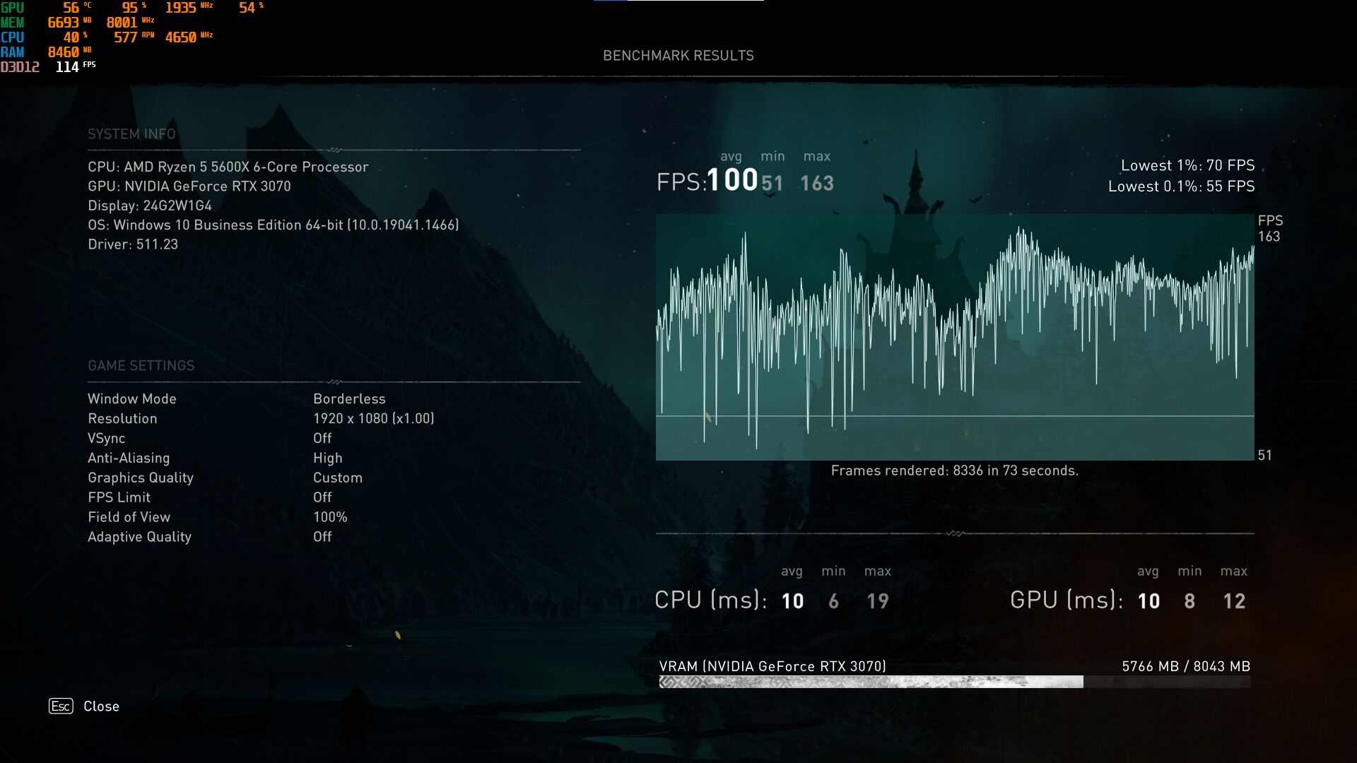

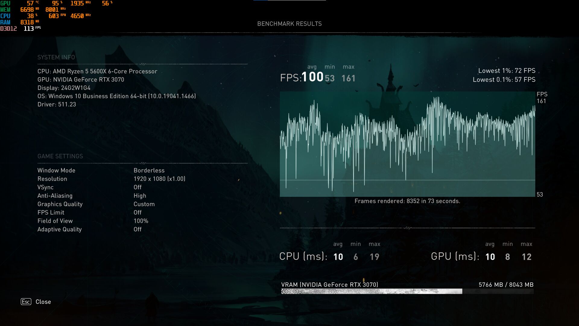

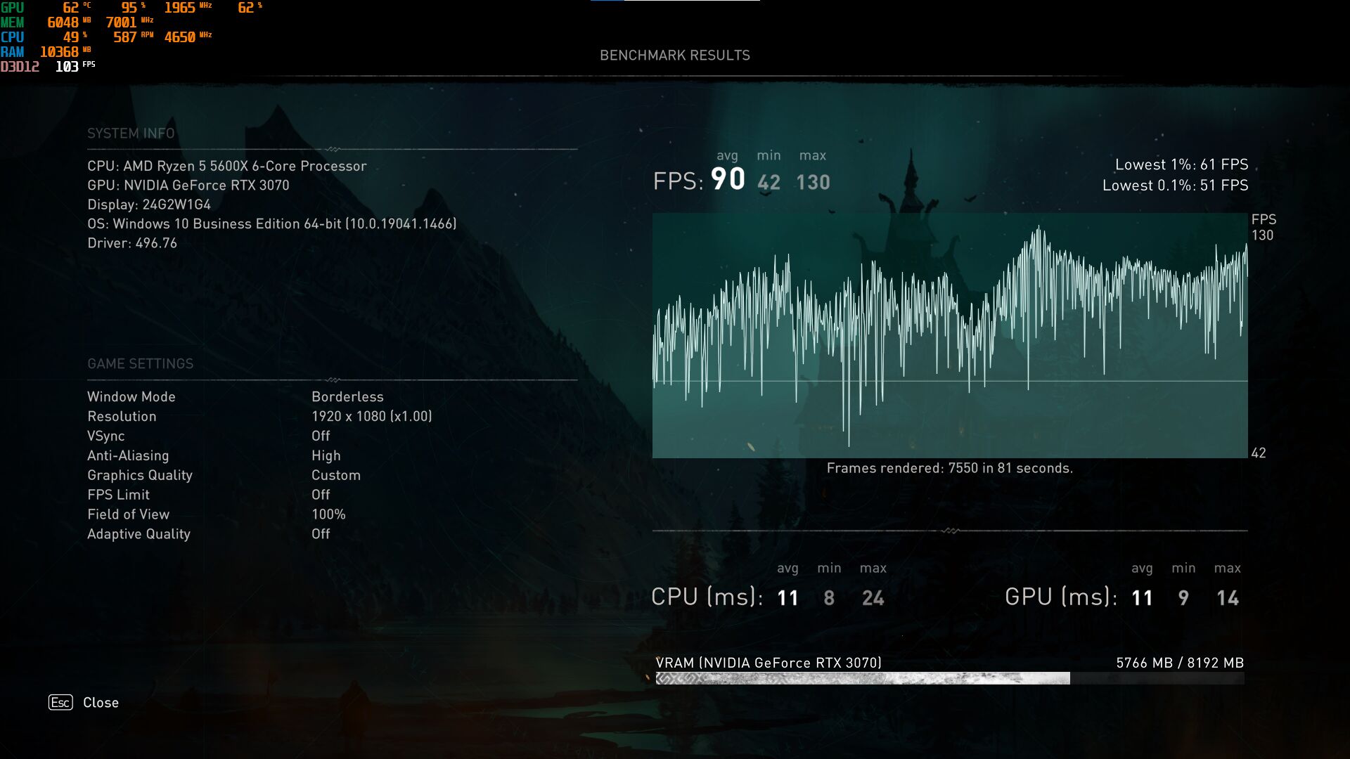

És pont az ilyenek miatt hiszik azt az emberek ,hogy nincs értelme feltolni +1000-ig azt a memóriát. Mert tényleg van olyan játék ahol nem hoz semmit.
Játékfüggő. Itt nem a memória volt a limitáló tényező hanem más.
Ez olyan mintha azt írnánk ,hogy a ram OC nem ér semmit.
És tényleg a játékok egy elég nagy részében alig számít valamit. Főleg ha eleve gpu limites.De ahol cpu limit van, ott az esetek felében rengeteget számít. Attól függ ,hogy mi okozza a cpu limitet. Pl cache. Ott majd a friss 5800X kaszálni fog. Vagy + magok. Ram Időzítés.
Egyébként ez már ki lett tesztelve a topikban is, csak eltűnt a lavina alatt.
Ahol a 256bit - 14Gbps nem elég ott majdnem Superposition 4K szintű +fps-t eredményez a tuning. Ez a best case scen. kb, a superposition. Ott majdnem lineárisan emelkedik a pontszám. Még a 3070Ti esetében is hoz pontot a memória tuning. Pedig ott már 19Gbps van stock. Nyilván nem ez a helyzet játékokban persze.----

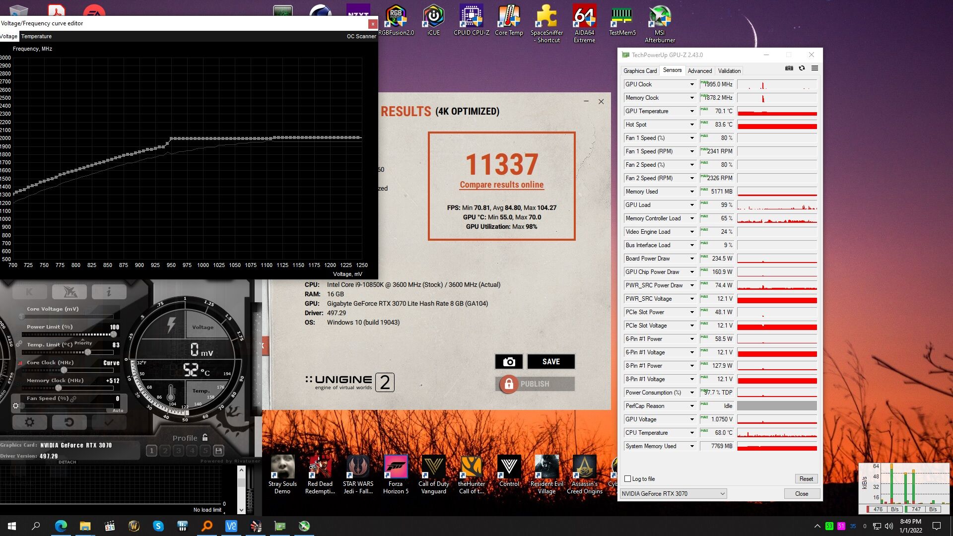

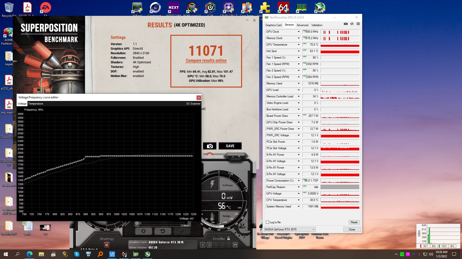

demmer123 #11378 üzenetére
A görbe teteje legyen lapos.
0,975V és mondjuk 1950Mhz, ezt tuti bírni fogja. És ettől a ponttól jobbra lapos legyen a görbe.
A ponttól enyhén balra (a 0,968V és a 0,975V között) Shift + Bal Klikk, és ezt kihúzni a végéig. Aztán 2x Enter.
Első 20 másodperc a lényeg.
https://www.youtube.com/watch?v=r82FEFePhPE&t=1s -
omfgk
demmer123 #11373 üzenetére
Core offset-el nem is fog feljebb menni.
Az akkor ér valamit ha ki tudod tolni a power limitet a világból.MSI 3060Ti-nál 240W az alap, 250W-ig tudod kitolni. Amit már a memória OC miatt el is érsz. Itt fogod azt látni ,hogy hiába adsz neki +50-et +75-öt +100-at, semmi nem történik. Azonnal visszaveszi a boost-ot, mert kifutsz a tdp-ből. Ha elég magasra állítod, akkor pedig azonnal crashel.
Alul kell feszelni. OC görbe, tetejét meghúzni 1980-2040 körül. Itt van általában a sweetspot. 0,95V-0,975V.

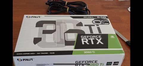

STE7EN11 #11365 üzenetére

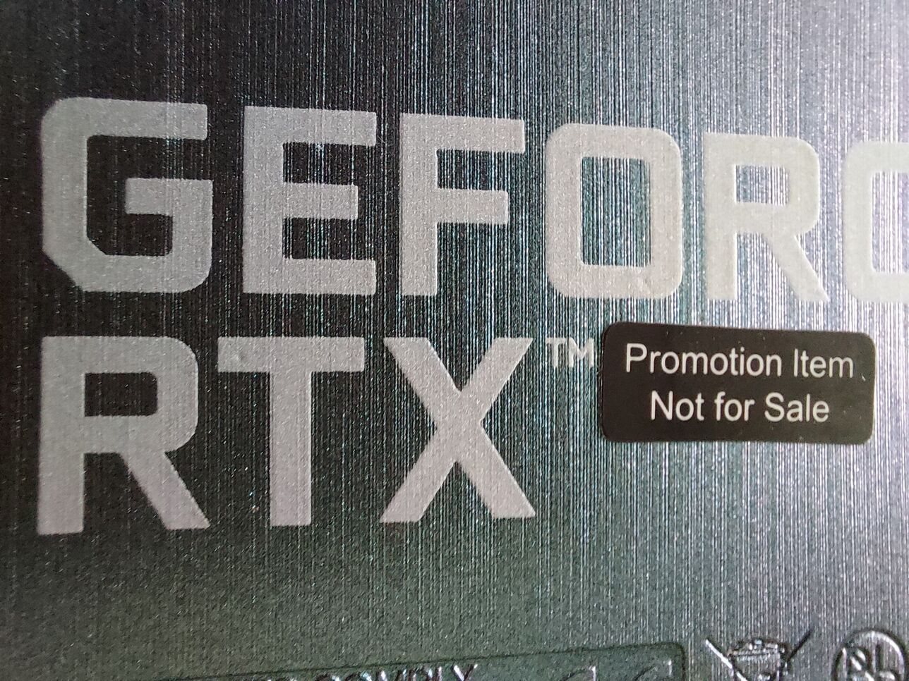

Kínai forrásból random lopott kép ami 3060 Ti-ket ábrázol. Csak remélni tudom, hogy nem te magad vagy a csalás mögött és saját reklám.
Ha mégsem, akkor látom kalandos vállalkozó szellemű vagy, jó áron szeretném neked eladni ezt a családi örökséget:
Áron alul, gyorsan kell a pénz az Unesco által nekem küldött tízmillió dollár kiváltására ami elakadt egy szerencsétlen körülmény miatt egy nigériai herceg számláján.
Gondolkozzunk Bélám, mi akadályoz meg benne, hogy megvedd az összeset és eladod 200k haszonnal/db.
Naugye. -

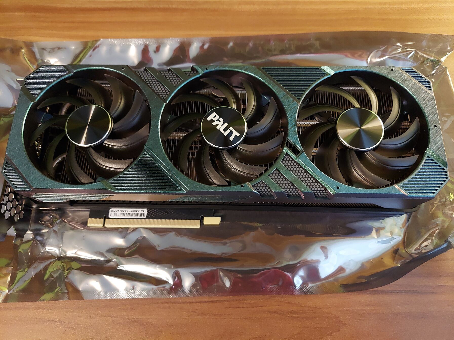

GSP

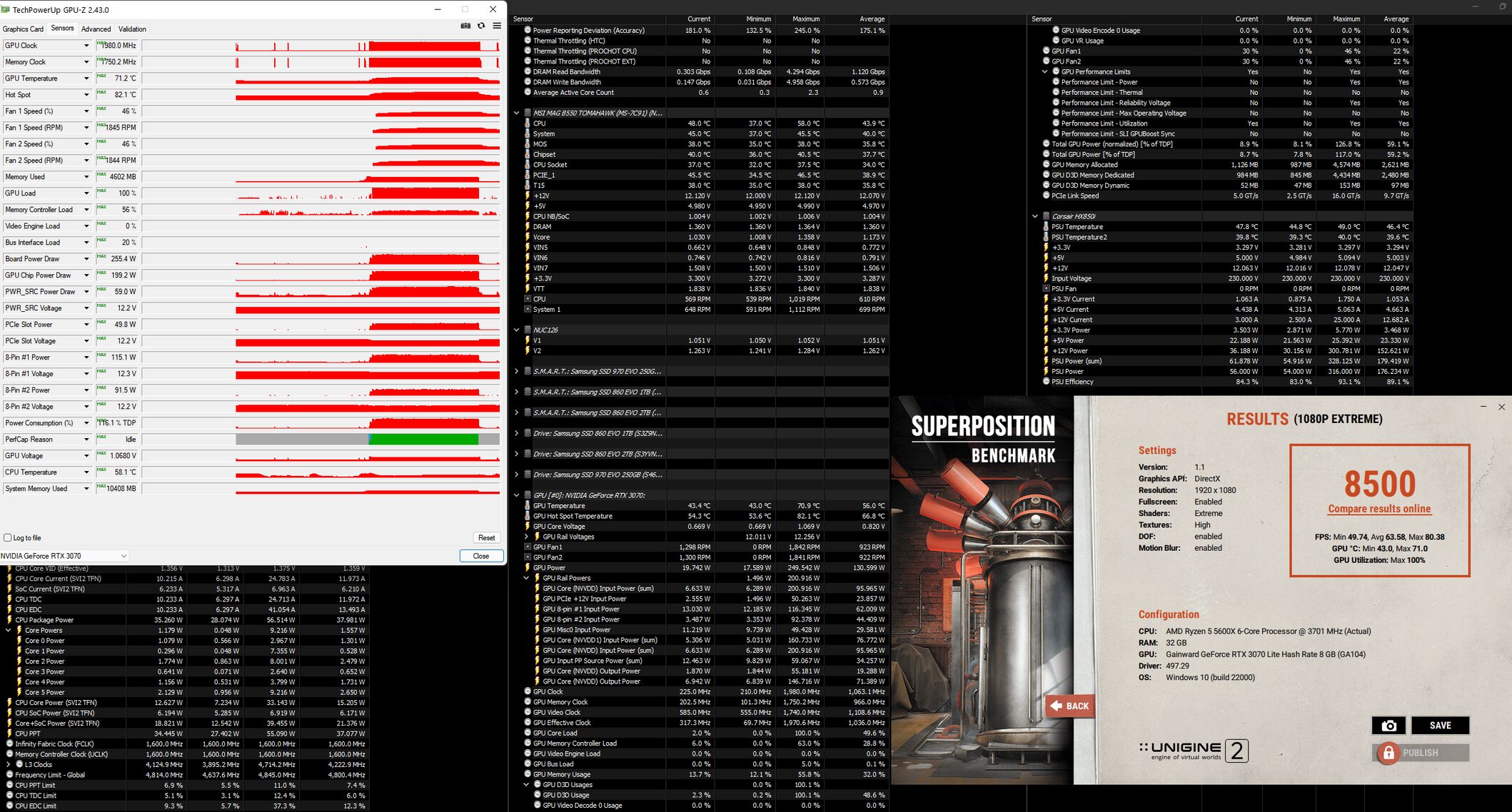

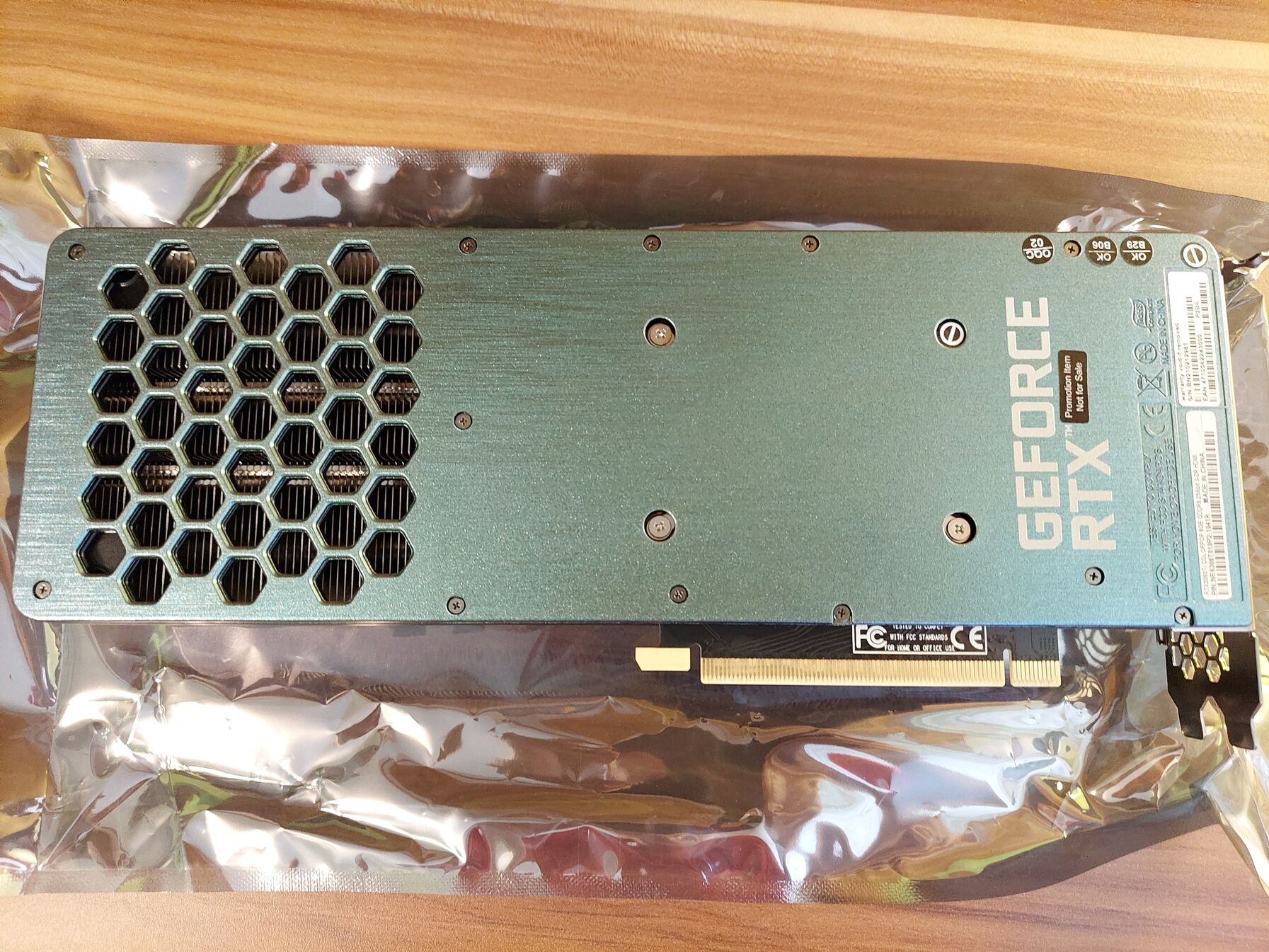

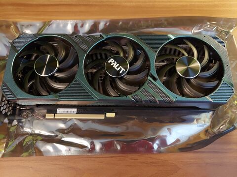

Hali,
Ezt egy versenyen sikerült megnyerni, majd próbálok egy Superposition tesztet.
Addig is véleményeket, ötleteket örömmel fogadok.
Köszi.https://www.palit.com/palit/vgapro.php?id=4448&lang=en
