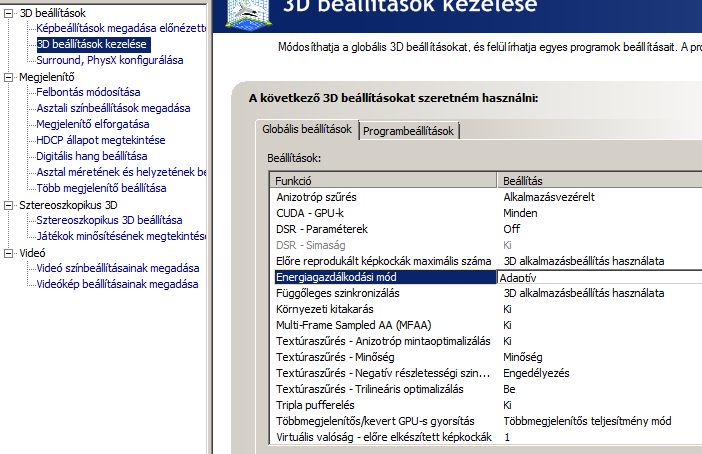

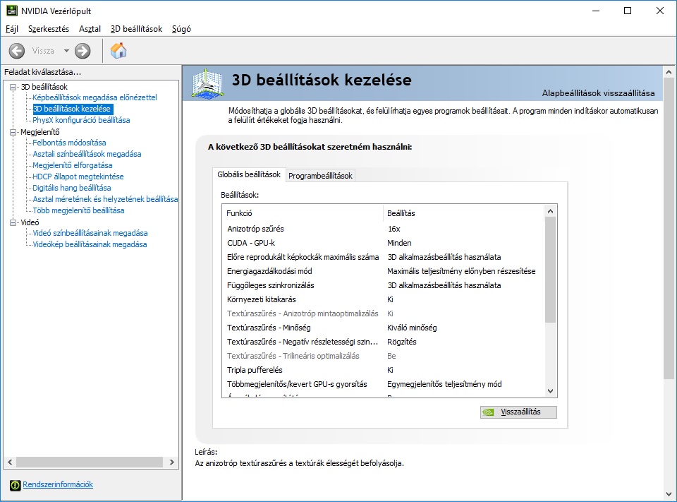

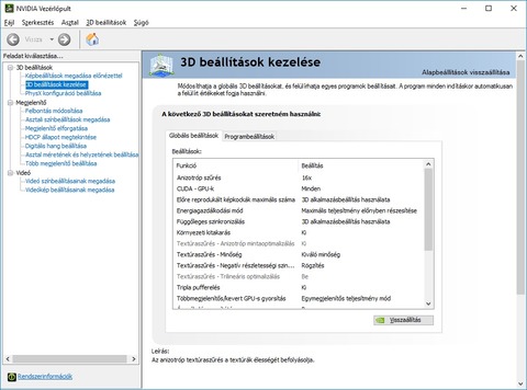

Te valamit nagyon elnézel. Ez nem AMD CCC. 3D beállításoknál a programok fülön külön a játék exéjéhez beallitod ezt:
Energiagazdálkodás/maximális teljesítmény előnyben részesítése.Egyébként fent van az Experience is? A helyedben törölném ha nem kell a Shadowplay, bekavarhat
Tuningra pedig MSI AB a legegyszerűbb. Mondjuk ha így sem használja a GPU-t az a programozási csoda, a tuning nem segít.
