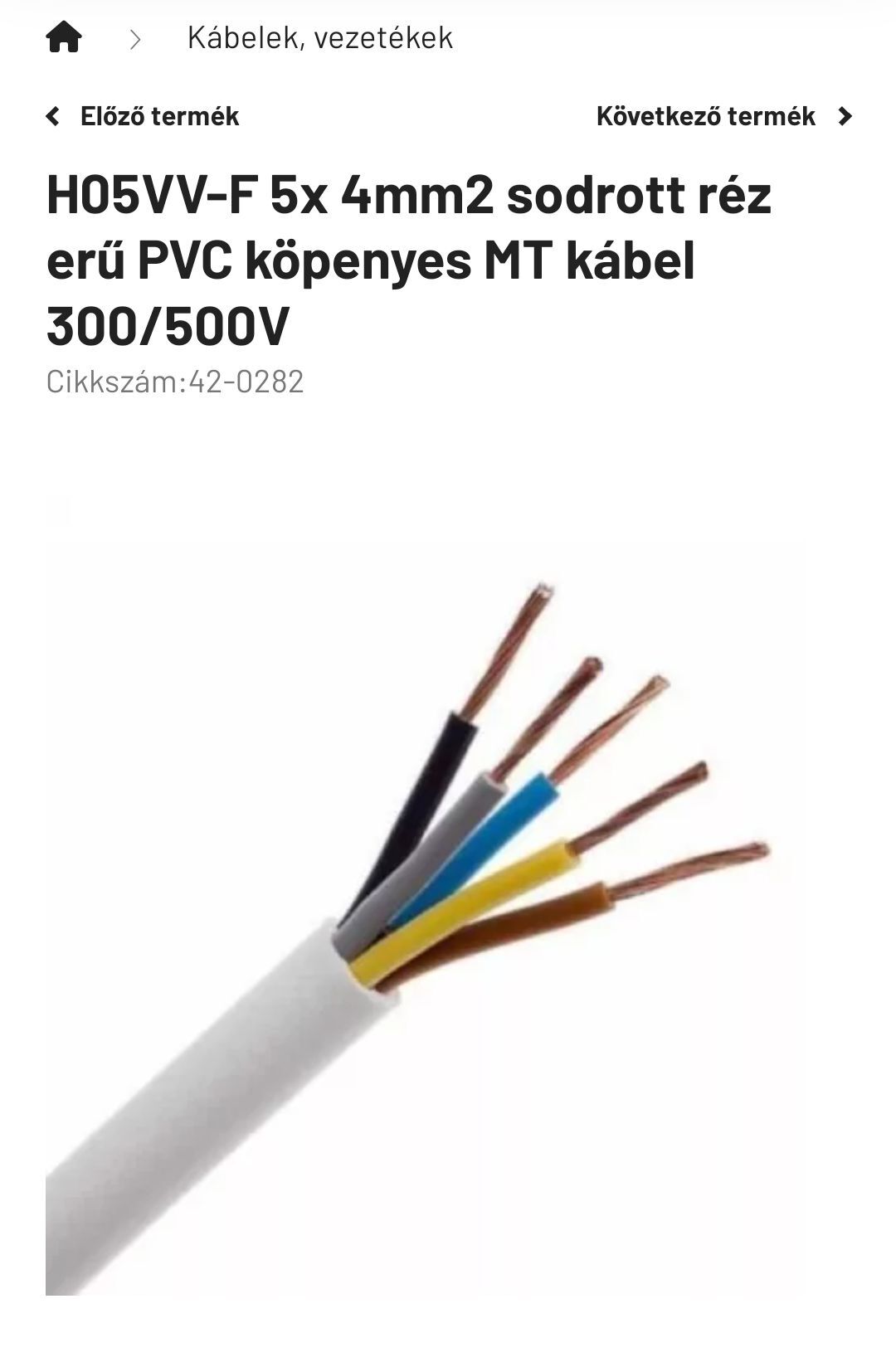

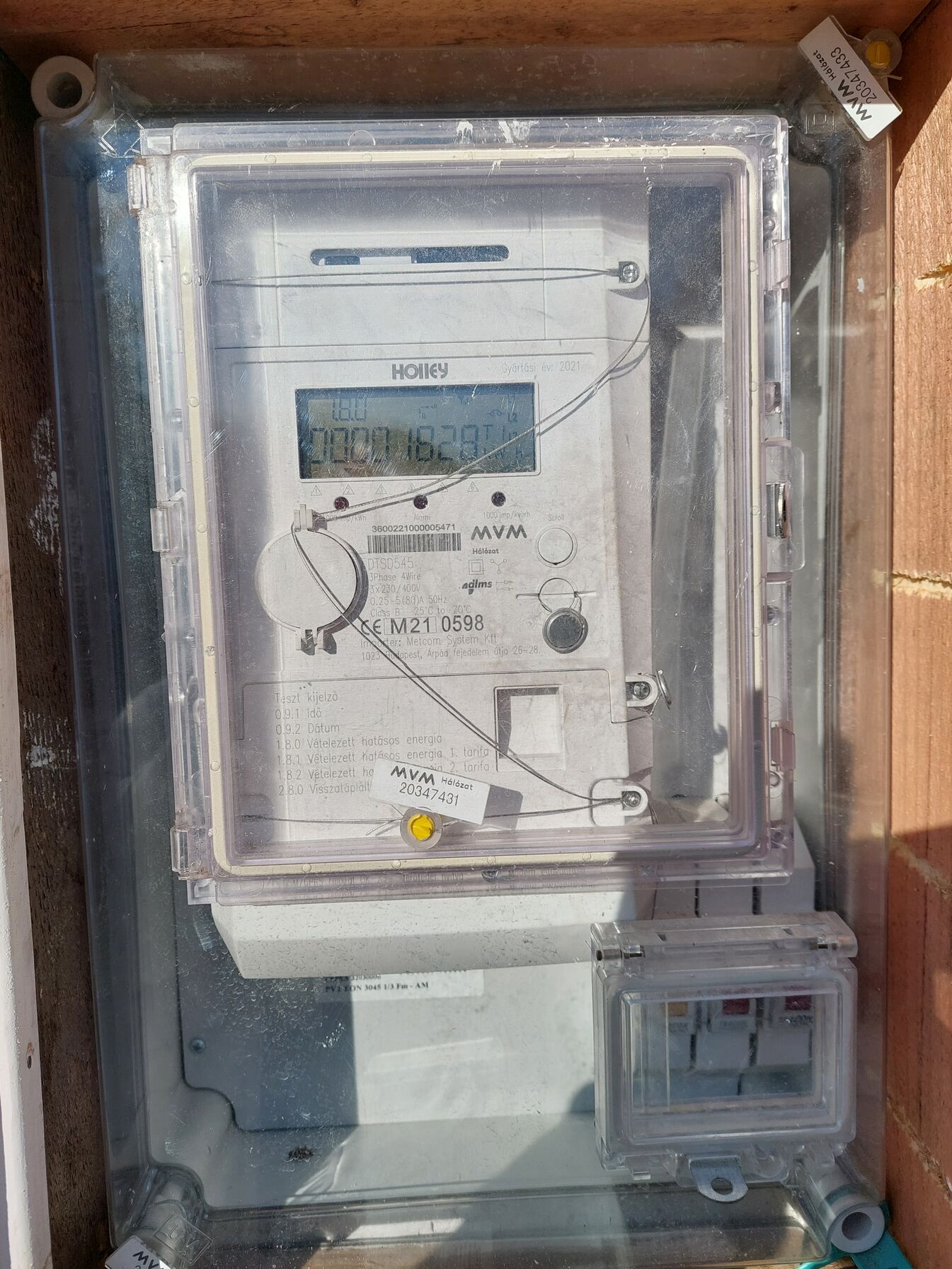

S-eye
Technikai jellegű kérdés, mert látom vannak itt hozzáértő emberek:
Van valami szabály hogy az inverter milyen messze lehet a mérőórától?
Én a pincében szeretném elhelyezni az invertert, a mérőórához képest kb 10 m távolságban, a ház másik végében. Így az akkupakk is mehet a pincébe, és nem kell hosszú DC kábel. Télen-nyáron 8-22C közötti állandó hőmérséklet, 50-60% páratartalom, nincs eső, nincs tűző nap.
Így viszont az invertertől a mérőóráig kb 20 m vezetékre lesz szükség az AC áram vezetésére.
Ez így megoldható?
