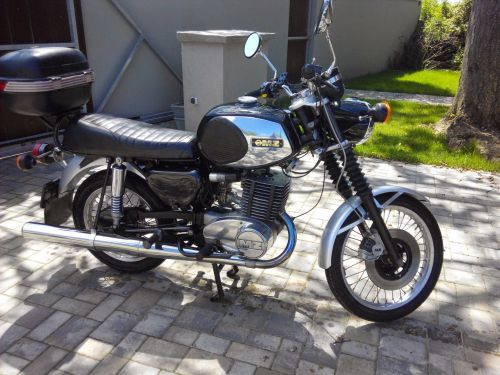

Gyönyörű. A hangja is remek.
Szeretem az MZ-knél ezt a tz4k-s berregő hangot amit a főtengely adhat ki?
Na jó megnyugodtam,ugyanilyen bowdenvédő harmónikát vettem,etz-n még nem láttam csak simsonon,de jól mutat a tz-ken is szerencsére
Látom neked is a "lassan járós órád van",mármint a spirál gondolom még neked is a gyári van.? Az utángyárikkal ugrál az óra ha jóltudom.

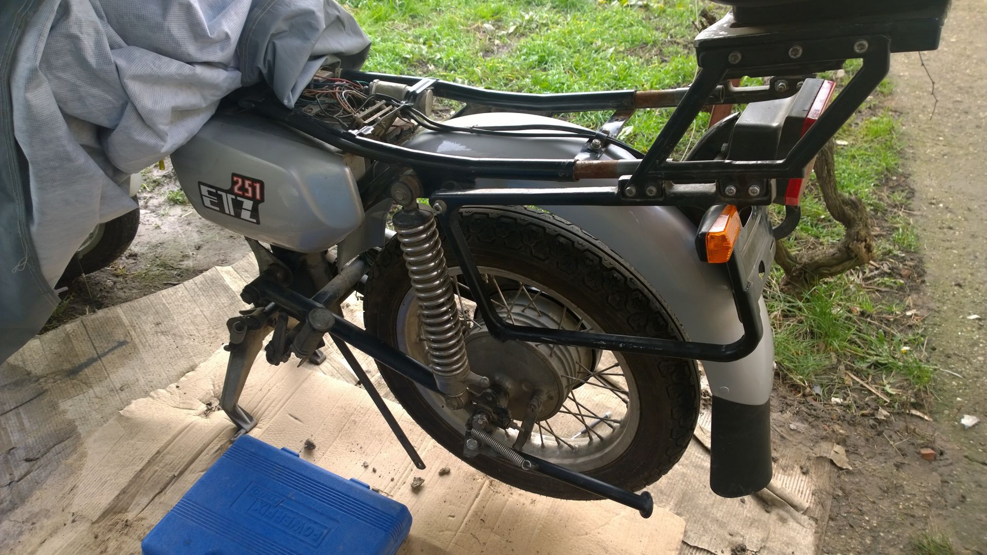

na ma megjött az utángyári sztender rugó. Beakasztottam a helyére,piff legörbítette egyből ez is a kis vasdarabot,ahogy kiakadt a rugó izomból neki is repült a falnak..
A terv az,hogy a régi görbe lábtartó vasról a rugó "akasztó fül"et átrakatom az új lábtartóvasra. Hogy mi lesz belőle az majd kiderül.

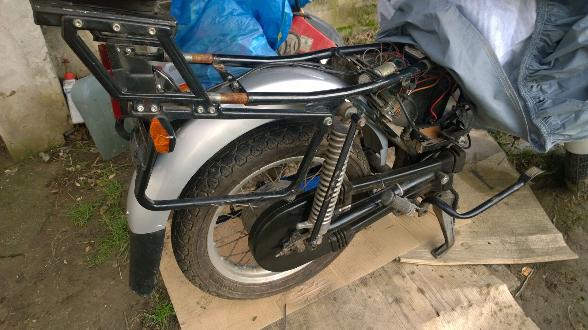

Bocsi de nem inkább a jobb oldali állitóról kell a fotó?Amúgy a 250-eseken is elég közel van a kiputartóthoz az állitó kar vége,amikor átállitjuk

Majd ha odaférsz, készíts egy képet a bal oldali állítóról, légyszi. Enyémen gondolom utólagos barkácsolás miatt fordítva volt a csavar, a szára belógott egészen az állítóig, megfordítottam, de nem tudok több helyet csinálni...
Át tudom tekerni én is, de állandóan meg kell feszítenem kifelé a kipufogót rögzítő elemet, hogy teljesen körbe tudjam fordítani az állítót.

Nem tudom, hogy nálad hogy van, de én tökéletesen elférek, ha állítanom kell.
Amúgy én egy 100-as vagyok tömegre, de még nem koppant le 1 személyes módon a hátsó teleszkóp... Erdélyben 2 személyesre állítottam a plusz csomagok miatt is többek között, de itthon 1 személyes módon közlekedek vele -
Ez a egyszemély-kétszemély téma érdekes, nem szentírás. Függ a tömegedtől, illetve hogy melyik tetszik jobban. Én 65 kiló vagyok, alattam az "egyszemélyes" beállítás se ül össze normálisan, haver 250-es ETZ-jén (a srác 90 kiló körül van) állandóan elő van feszítve a teló. Képzelhetitek, engem úgy le is dobna az útról.
Csak akkor hajtom kétszemélyes állásba, ha hosszabb útra megyünk ketten.
A 250-esen is olyan ostobán van megoldva, mint a 251-esen? A kipufogó rögzítőjétől alig lehet átállítani a jobb oldali telót...

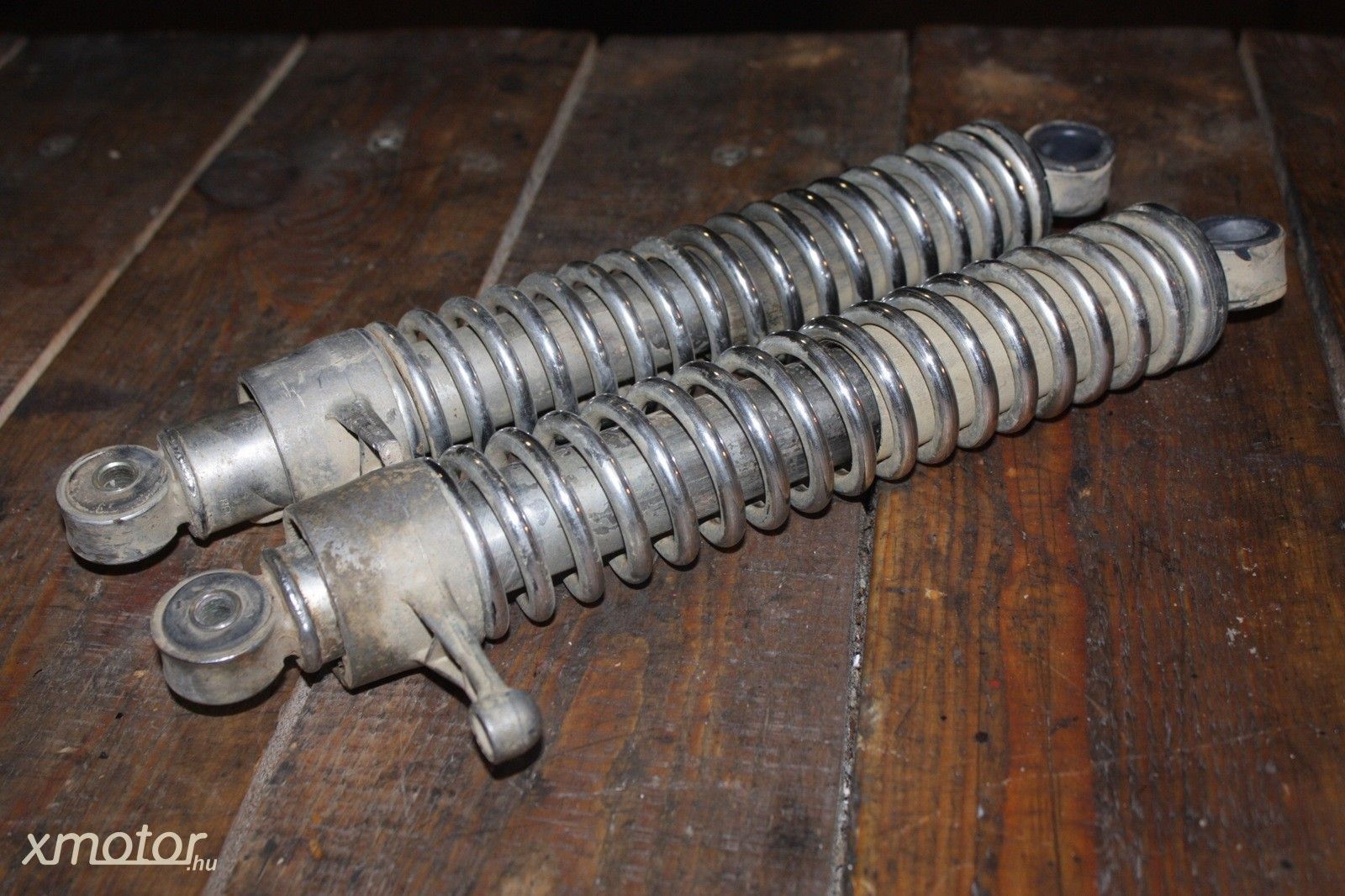

lehet hülyeséget írok és én vagyok a suta de hogy kell átállítani egyszemélyesre a telót? amikor elhoztam a tag mondta hogy kétszemélyesre állította hogy elbírja a 140kg-ját,azóta én nem piszkáltam. a telók is amikor kimentek valami rozsdás cucc "fosta" le a moci hátulját,elképzelhető hogy ez még sose volt szimeringezve mióta kijött a gyárból
hevizms
Pedig annál jobban nem lehet leirni a menetét.
Esetleg még itt van ez is: [link]A kettőből már összelegozód.
A legnehezebb része a dolognak a széthúzása a teleszkópnak.
Nagyon nehezen jön ki.Iszonyat erővel kell tépni.
Ami még necces,az a zárócsavar.Könnyen átszakad az a kis gát ha esetleg csavarhúzóval jobban megüti az ember.
Ha van időd meg kedved,egy darab 3/4-es csőből tudsz csinálni kihajtót,de óvatosan azért valami tompább csavarhúzó szerűséggel is kilehet,csak érzéssel. -

hátsó telót valaki közületek már szimeringezett? Enyémet megkellene csinálnom mert már ahogy látom görbülnek a rugók minden irányba így hogy már tavaly nyáron elszállt mindkét szimeringem. szocin láttam hogy kell csinálni,de eléggé macerásnak tűnik. Az elsőket azokat könnyen megcsináltam de ez már nem ennyire egyszerű

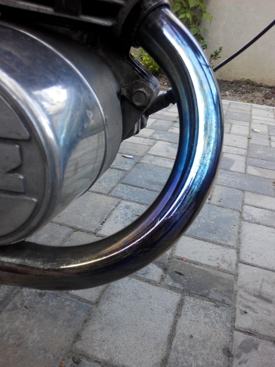

hát én meg úgy hallottam,hogy pl ősszel vagy akár télen amikor hideg van akkor ugye gyorsabban hül le a könyök és akkor,azért lilul a krómozás rajta. Na de majd kiderül. Ha azon múlik meghajtom nyáron a 40fokba,és rázuhantok egy vödör jeges vizet..
NA jó ez viccnek is rossz,biztos díjazná az öntvény blokk is.

Erdélyben volt fordulatszám, mondjuk lehetséges, hogy a sok eső hűtötte a cuccost

hát remélem lila lesz rendesen.
Na majd rálesek a hollanderre még. Mondjuk féktisztítóval szoktam a simsonét is dzsuvátlanítani,az leviszi secperc alatt és olcsóbb mint a wd40

Hmm, nekem is utángyártott könyököm van, mióta feltettem, kb 2.500 km ment a motorba, de lilulásnak semmi nyoma

akkor jól tudtam. az enyémen a gyári könyök volt eddíg de berozsdált és már szétis égett valamennyire a hollander körül. Mondom lecserélem,az utángyártott legalább szép fényes,hátha meglilul majd szépen. De mivel ismét egy kisipari remekmű,gondolom ez már nem fekszik fel olyan szépen a hengerben mint a gyári,vagy éppen mégjobban rákellene tépnem de féltem a menetet.
Majd kiderül egy hoszabb út folyamán hogy mennyire folyik a könyökön a dzsuva,ha nem vészes akkor hagyom így. Könyök + kipuff közé rakok pasztát mert ott tuti kifog fújni.
