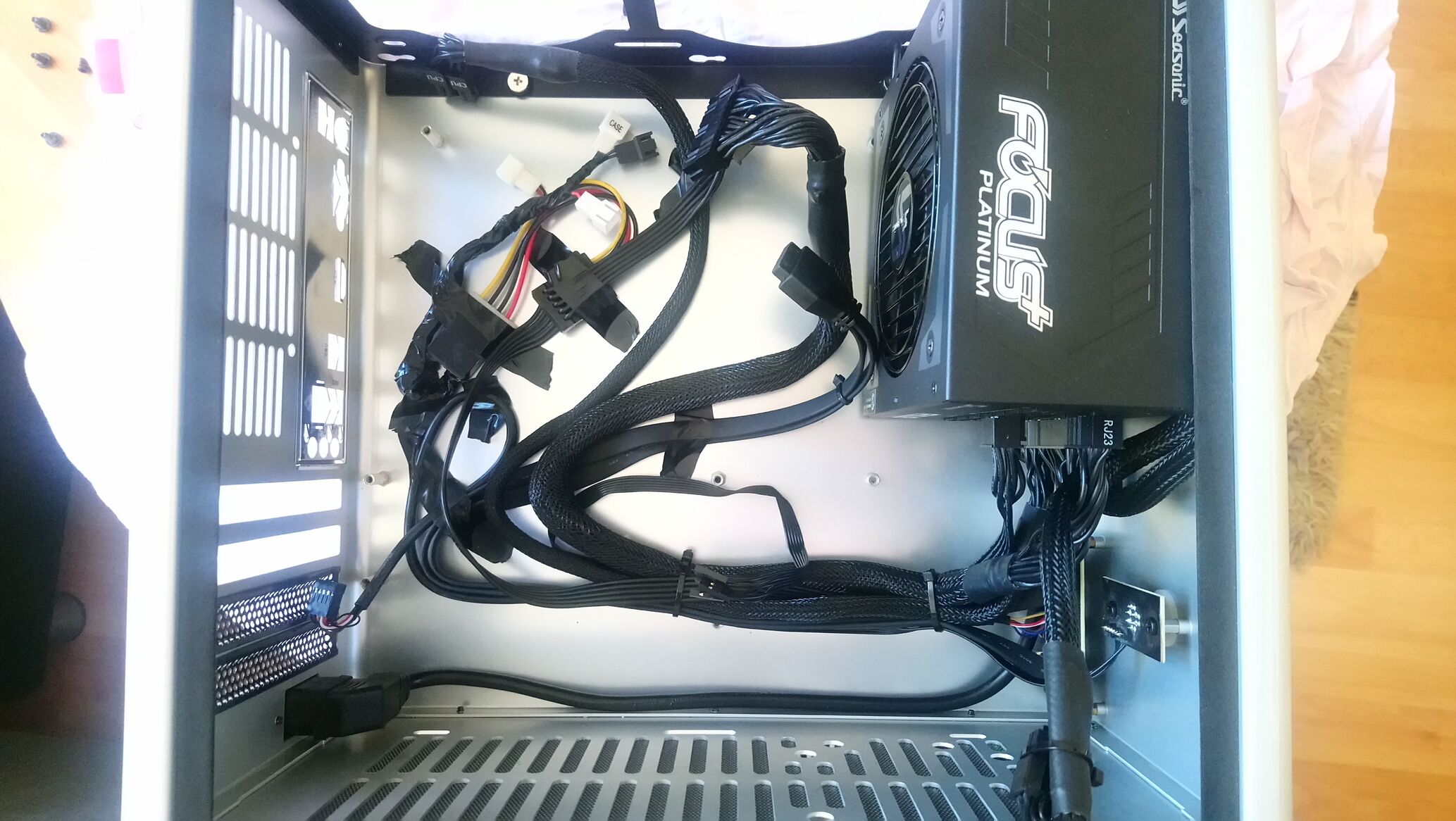

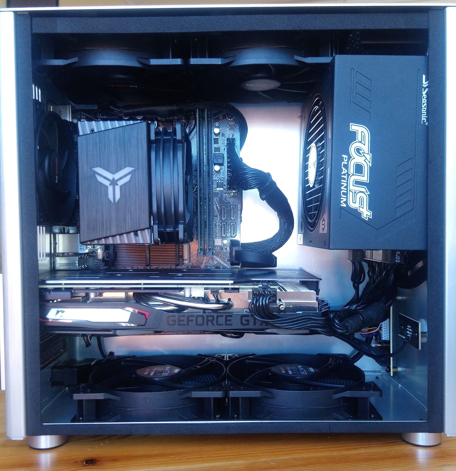

Legrosszabb esetben vegyesen kötöm a tervezett 5db ventilátort a cpu és sys fan csatikra, úgy biztosan nem lesz gond.Azon agyalok hogy fog elférni az új házban a sok kábel, mert jelenleg az alaplap alá rejtettem mindent. [kép] [kép] Nem lett az összes lefotózva.
