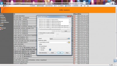

DU meternél eszköztárként lehet hozzáadni a tálcához, hogy éppen mennyi az akt. átviteli sebesség
Szórakozom vele órák óta, de nem jön össze, hogy a tálcán lássam mennyi az éppen aktuális fel/le töltési sebesség. Illetve görbét is szeretnék, de csak egy felfelé és lefelé mutató piros, vagy zöld háromszög jelenik meg helyette. H tudsz, légyszíves írj egy szájbarágós magyarázatot nekem.

Tray Minimizer még inkább valószínű

Látom a képet, de nekem ez az állapot nem jön össze. Csak azt nem tudom, hogy én vagyok buta hozzá, vagy az XP-re ez nincsen benne.
