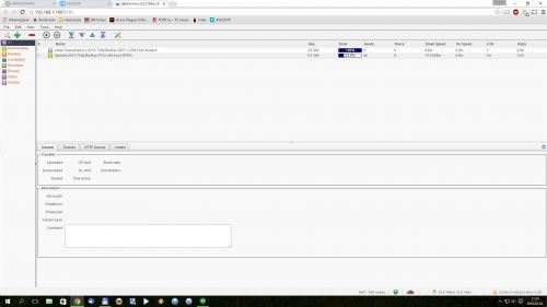

Ez kicsit elmaradt a maxigaztol, de azert megjarja. Szoval a torrent kliens a lenyeg...
Szerintem az ui is jol nez ki, es konnyen fel lehet telepiteni.
Synologyra valo transmission telepites sokkal komplikaltabb de persze pl qnapra is siman felmegy a transmission es azon sokkal informativabb es szebb mint mason... -
Hyena
A letoltesi sebesseg csak reszben fugg a hardvertol.
Sokkal inkabb a szoftvertol.
Sajnos synologyra nem tudok jobb alternativat a transmissionnel.
De pl az asustor nasomon a qbittorrentel akar 100mb/sec-el is tudok letolteni mikozben a transmission maximum 25-30mb/sec ugyanazen. (egyebkent erdekes mert qnapon is kb ennyi, mikozben synologyn lassabb volt) -

Legjobban most az asustor nas tetszik abban nincsennek bugok szupergyors a torrent kliens...
