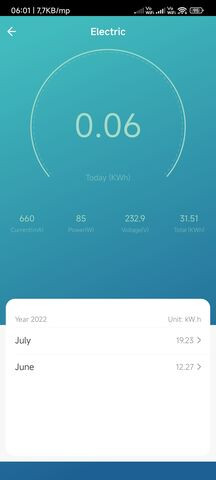

Kiegészítő fűtésre sok kínai is jó lehet. A hatékonyság és élettartam, garancia idő utáni probléma esetén lehet gond velük, de ez sem biztos. Keress vissza windy és fűtés szavakra itt a topikban, nagyon sok jót leírt, egy évtizede már klímás szakember, holt időben sok jó tanácsot írt le.
Rengeteget számít az hogy a kültéri egység mennyire meleg helyen van, nekem a sensira ha hűvös van kinn pl: reggel 6.kor mikor még csak 20.fok körül van a hőmérséklet, akkor nagyon letudja szabályozni magát el ketyeg 85W-al
most hogy kinn már ~27.fok van, már több mint dupla ennyit(180W) eszik
és tegnap mikor 40.fok volt, akkor meg már 280-300W-alá nem is igen tudott menni, még este 10.kor is 200W felett szipókázott.
és mind 3esetben ugyan olyan beállításon és paraméterekkel ment, szóval brutálisan tudja a fogyasztást befolyásolni hogy a kültéri egység mennyire van meleg helyen, legalábbis itt a Daikin Sensira esetében, a kínaiak lehet nem tudják ennyire leszabályozni magukak hogy lemennek 90W alá is, de sz.tem azoknak is nagyban függ hogy milyen a kilső hőmérséklet!
És az is nagy mértékben befolyásol hogy 21-22.fokot szeretnél benn(mint én) vagy elég a 24.is mert akkor nem kajál annyit.
F.N.
Nálam 2 klíma van, egy kültéri ÉK-re néz, a másik kültéri DNY-ra.
24 fok van kint, az ÉK-i most 28 fokot mér, a DNY-i pedig 24-et.
10-13 óra körül már egyformán mérnek, utána a DNy-i fog többet mérni.
Nekem pld. beton alapzaton van, de a mögötte levő szigetelt fal,
amin még csak szürke színű glettelés van, ÉK felől a felülete már 46 fokos.
Ez miatt szív be 4 fokkal melegebbet. -
