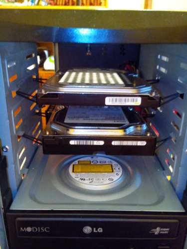

Gstyler
#98593280 #41610 üzenetére
SK: A Samsung is zúg egy kicsit, de a kettő együtt már horror.
bombibmw: végigpróbáltam mindent, végül a WD került felülre és a Samu alulra, sok változás nincsen egyébként.
tranceplanet: A PCGear, hha jól tudom, akkor bezárt.
(sry az előző kicsit össze-vissza hsz-ért, de a képek miatt bénáztam kicsit)
tranceplanet
Merlin sokkal jobb árakkal dolgozik, én merlint választanám. PCGear-t hívd fel esetleg, a lapjuk jó ideje nem megy.

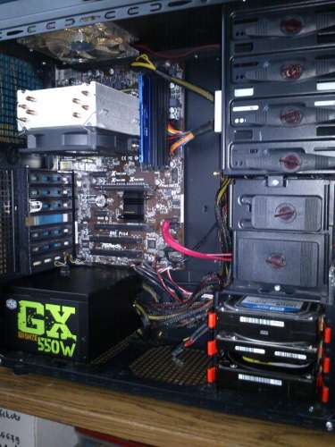

Gstyler
#98593280 #41567 üzenetére
SK lefotóztam a cuccot: itt egy kép a tálcáról kapott 4 új gumibakot is.
Aztán így néz ki Így néz ki előről, [)így fest hátulról és ilyen a teljes ház (a kábel elrendezés még nem végleges) .Szóval most kapott 4 gumibakot, és oldalról is becsavaroztam a tálcát, de így zúg a ház a winyótól!
