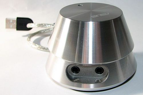

Kérdés: ASUS Xonar U5, USB, 5.1 vagy Creative Sound Blaster X-Fi Surround 5.1 Pro USB Használtak, az Asus 4k-val drágább.

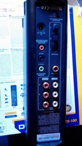

Bár most coaxon be sem tudnám kapcsolni a dekóder miatt. Kell még 3jack rca a teszthez. Majd pénteken minden kiderül. Az biztos, hogy játékhoz jobb az analóg jack hd-full hd filmekhez meg a coax vagy optika.
Sokat dobott az egészen ez a dts decoder. Zenére fosDe arra meg ott a stereo erősítő. Vagy csak digin fos zenére még nem tudom.

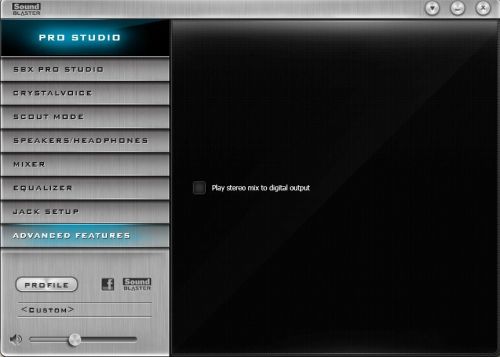

Sajnos reacon 3di-nél (Asrock game blaster) Digin csak annyi van, hogy stereo mix keverés. Világéletemben gépről moziztam nekem jobban tetszik így. Creativeok mindig is tetszettek a mélyeik miatt egyik sem volt kopogós puffogós. A mostani kis yamaha mély ládán ledöbbentem mennyire szépen és feszesen szól vele. Persze jacken. Hozzáteszem nem szoktam szétküldeni a házat zavar ha üvölt mind a zene mind a mozi.

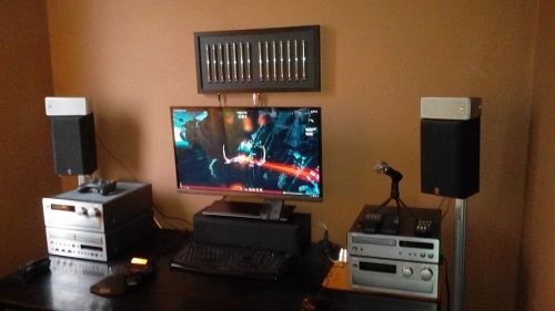

Hangerőt nem kell állítanom az 5.0 ugyanazokkal a hangszorókkal vannak szerelve a képen fentebb látszik nem akartam álló frontokat mert asztal és fal között tudtam csak volna elhelyezni úgy meg nem lett volna értelme. Mivel ez egy panel félszoba.(Macskák miatt van itt minden) Macskák meg ha nem vagyok itt kivannak zárva mielőtt nagy kergetőzésbe kezdenének és borúlna minden + nem szőröznek annyit. Így is tudnék kötni hetente zoknit abból amit a vízhűtés radi beszívHa a nagyszobába lennének a dolgaim teljesen más lenne az egész.

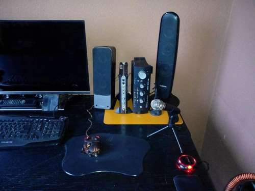

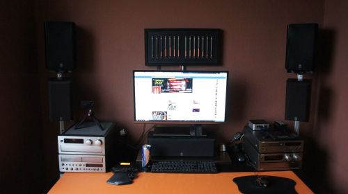

Mivel nekem 5.1 és külön stereo rendszer is van a gépen. (Fentebb van kép) Ezért filmhez a creative recaon 3di-t használom. Zenéhez meg böngészéshez vettem egy hónapja Asus xonar U1-et ami csak optikán tudja a 8 csatornát mivel egy mikrofon be és egy fejhallgató kimenete van. Tetszik a hangja bár a driver nem akart rendesen felmenni, A lényeg az, hogy ha filmezek vagy zenélek akkor a beállításoknál váltok közöttük. Viszont ma véletlen félre nyomtam
És a digitális kimenetet választottam az asuson. És sokkal szebben szól rajta végre semmi extrát nem ad a hanghoz és nem vesz el.Igaz így bukom azt a szolgáltatását, hogy ha tekerem a kupakját akkor hangosít halkít. De a lényeg az, hogy egy jack rca kábellel hogy a viharba lehet hangja digitálison mikor auxra van kötve és az analog?

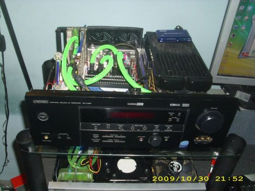

Nekem a Reacon 3di re van kötve az 5.1 Yamaha jacken szerencsére semmi zajt nem szed össze teljesen megvagyok elégedve vele.
És egy usb asus u1 re van kötve szintén yamaha erősítő ami stereo, amin ugyanúgy alapon van minden.

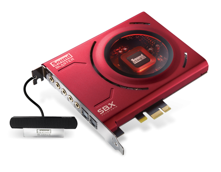

Elgondolkoztam most hogy így istenítitek a Z-t De nézvén a spect:
Output
5.1 Channels
Audio Processor
Sound Core3D
Signal-to-Noise Ratio (SNR)
116dBMiszerint ez egy jel/zaj arányban kicsivel felturbózott Sound Blaster Recon3D

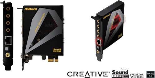

102dBNekem ugye Asrock Gameblaster van:
Így nem látom értelmét lecserélni a Z-re.

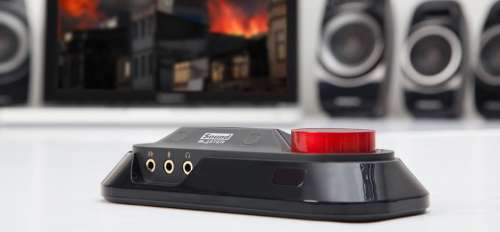

Sound Blaster Omni Surround 5.1 usb
Output
5.1 Channels
100dBÉs ezek érdekelnének:
Melyik mit takar?:
Audio Technologies
DTS Connect / Dolby Digital TechnologyMert a z-nél nincsenek ilyenek. És az én értelmezésemben ezek csak annyit takarnak, hogy digitális kábelen átnyomja a jelet, de semmi több. Mert akkor a Creative extigy hiába 12éves cucc, de legalább
valóban dekódolja a dolbyt és nem kell hozzá windows. Így régi 5.1 erősítőt okosítani jobb vagy sima 5.1 hangrendszert géphez. -

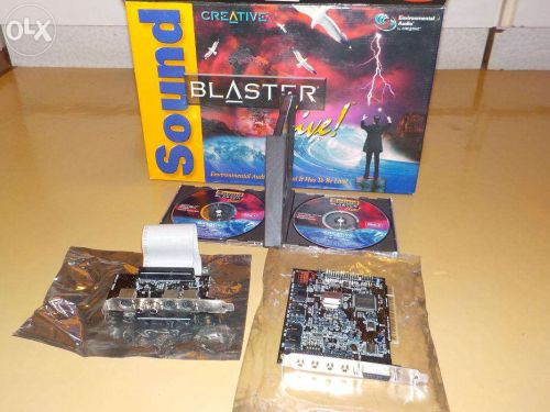

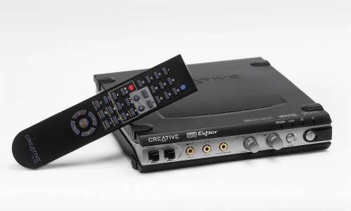

Akkor veszel egy soundblaster extigyt mint én mert abba van optikai be és kimenet + rengeteg egyéb és nem kell hozzá win sem! önállóan működik.
Logoutomban ott a video róla megtudod nézni.

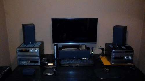

Ideglenesen vannak ott állványon lesznek. Még nem találtam számomra megfelelő yamaha hangfalpárt. Ez a két kicsi front most a sztereó erősítőn van. Tegnapi szerzemények. Viszont ez a sounblaster play usb odaveri a reacon 3di-met hangzásba simán és sistergés sincsen. Csodálkoztam is milyen szépen szól el sem adom pedig fent volt.
Még hátra van 2 hátsó, egy aktív sub, És egy stereo hangfalpár beszerzése. Persze csak yamaha. (Hosszútávon meg a midi hifi bővítés a megnem lévő dolgokkal mint pl minidisc stb. Jelenleg a kazetta deck, Stereo és az 5.1 erősítő, és a cd lejátszó van a képen.

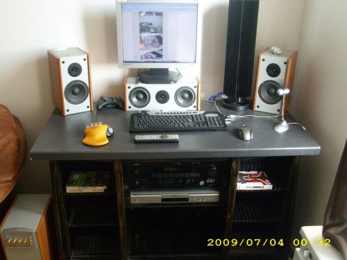

Ma megjött a hifim. Ami a képen van az egy sztereó erősítő, normális hangfalam nincsen hozzá még.
De viszont a héten érkezik ennek az erősítőnek az mk2 változata ami 5.1 így le van tudva a sztereó és a házimozi is. És még illik is a toronyba mert ugyan így néz ki. A tetején van a creative extigy. Mennyire életképes ötlet, hogy coaxon belemegy az extigybe a digitális hang abból a 3jack rca végű kábelek belemennek az 5.1be és a fronthangfal zsinórját leduplázom a sztereó erősítőbe?Csak mert így megúszok egy csomó vezetéket az erősítők és a gép között.

Van egy extigy-m fölös.

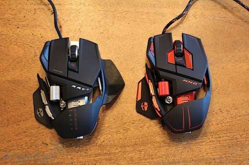

Szia nekem ugyan ez van a rat7 mmo egeremmel. A vírusirtó blokkolja vagy leszedi. Friss win7 eddig nem csinálta csak mióta újra raktam. És fel sem tűnt, de 2napja elkezdtem játszani és nem találtam az egér profilozóját.
