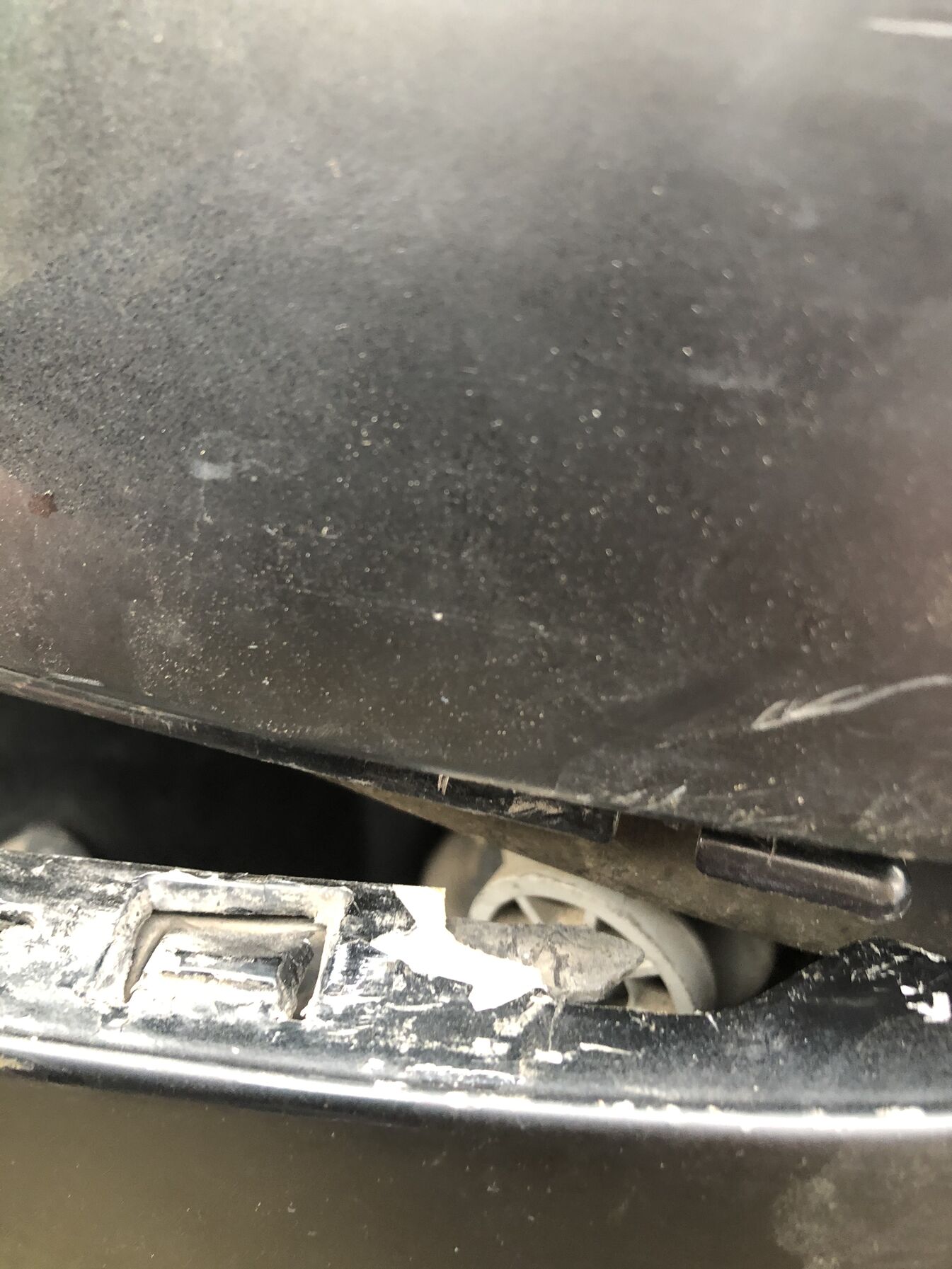

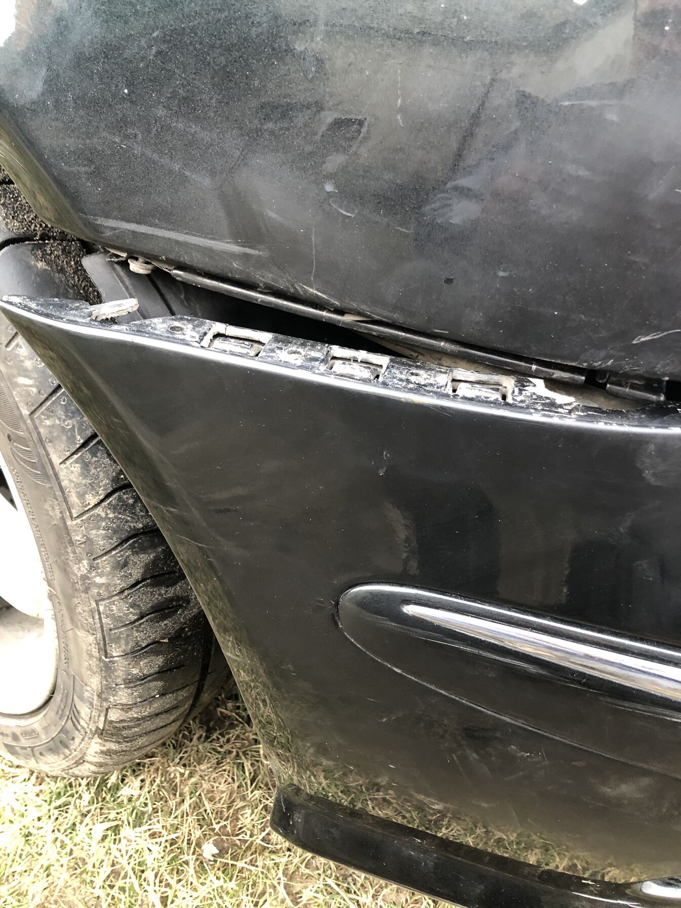

szilchi
Természetesen semmi....
Nagyon nem is sérült kívülről.Sztem lassan megtolta..és tolta..és tolta.De az alsó képen is látszik,hogy a két szélén hiányzik egy olyan alakú műanyag fül,mint az ami a bal felén látható.De az gumiból van.Ha érthető mit mondok.De ott mint ha letört volna valami tartófül a két szélén.
