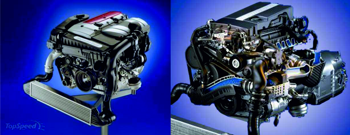

Alapvetően, azokból az időből származó Merceket két különféle mocival szerelték.
A régebbi, a W202-ből átemelt engine volt az M111, az újabb az M271.
Ránézésre meg lehet mondani, melyik melyik.Balról M111 és jobb oldalon az M271. A szelepfedél deknin látod a különbséget leginkább, illetve a motorburkolati elemeken.
A leglényegibb különbség pedig, hogy míg az M111-et duplasoros vezérlánc hajtotta, az M271-et szimpla.
Előbbi kicsit zajosabb, ha öregszik, illetve nagyobb fogyasztás jellemzi. Cserélni illik 200ezer után, de láttam 300ezret futottat, gyári lánccal.
Viszont ha szakad, akkor majdnem biztos, hogy drága lesz.M271 újabb, szimpla soros vezérlés, halkabb, kevesebbet fogyaszt, rövidebb csereperiódus. Van esély, hogy nem szakad, csak átugrik, és megúszod károsodás nélkül. (Bár nem erre kell hajtani)

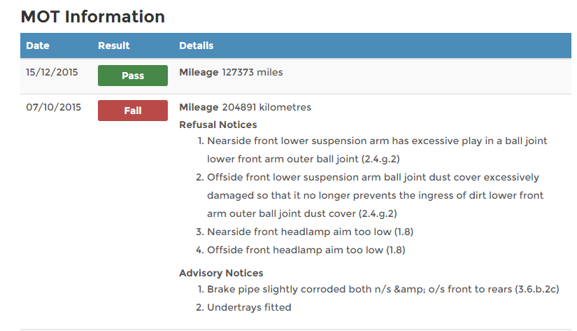

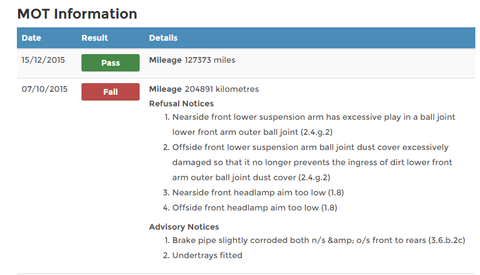

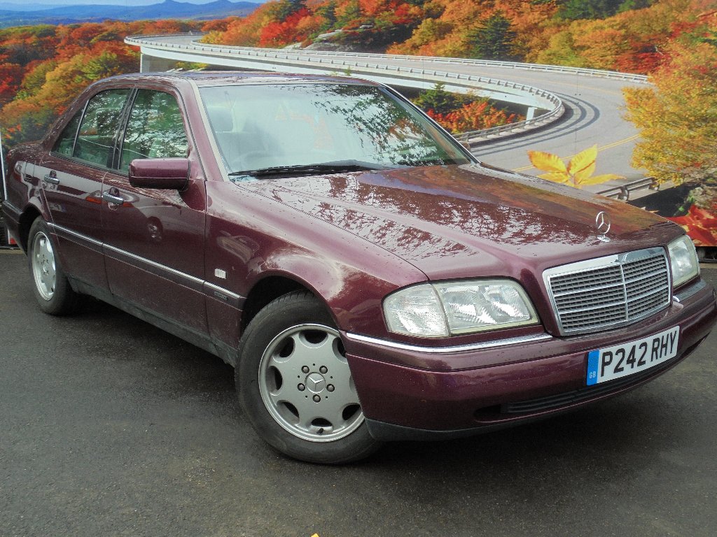

Black MOT eléggé divat az UK-ban, bár most pár éve szigorítottak. Én vittem át pár autót, az elmúlt pár évben
Mármint, mint tulaj. 80-100 körül ment feketén, és átment akkor is, ha utána szétesett.
Aztán most kicsit szigorúbb, olyan 55-60 körül fizetsz, de a fő dolgoknak jónak kell lennie. A lengőkar pl benne van.
Ja, a front brake disc mondjuk nem gáz, bár nem is értem, hogy hogyan nem kopott le, amíg odaértA fékcsövek macerásabb, már ha magadnak csinálod, mert aláfekvős, és egyáltalán nem kényelmes. Mondjuk én 203-ast hajtok, de nem lehet sokkal más az sem.
Index meg gondolom búracsere, azt kakukkITT néztem a TotalCarCheck-en. A MOT historyhoz be kell regelni. Azt a bordó mercit kerestem ki, amit posztoltál, P242RHY
aero.
#48613632 #10908 üzenetére

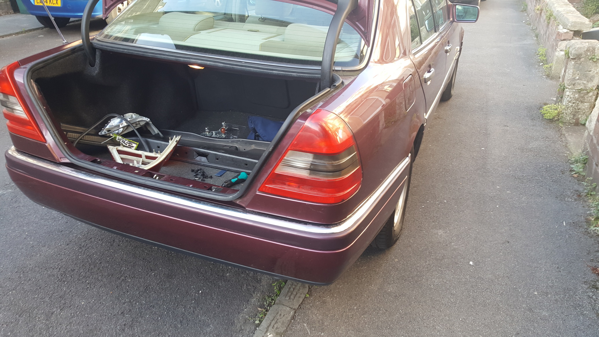

Megvettem igen.
Volt fail most is, rear direction indicator incorrect colour, de ennyi.Advisory az Brake hose perished meg front brake disc corroded (sokáig állt, ez már el is tűnt azóta).
Jövőhéten jönnek az olajcsere dolgok és akkor ránézetek erre a fék cső dologra is.Black MOT alatt mutyizást értesz? Kereskedésektől sok dolog kitelik mondjuk.
De jót néztél? Mert a kép nem az enyémről van.
#48613632
Duplasoros láncos
Megvetted már? Amúgy annak nézz majd utána, hogy az uccsó vizsgán min bukott. Két első, alsó lengőkart írja, a fényszóróállítást, és alulról hiányzik a takarólemez, vagyis műanyag
Mivel voltak advisory-k, és amikor átment, ezek eltüntek, valszeg Black MOT-on csúszott át. Persze nem biztos, de ezeknek nézz utána.
Ha nincs alul a burkolólemez, akkor Black MOT volt nagy valószínűséggel. -

Bárdi webáruházban vezérműláncot találtam hozzá, bár ott M111.974-et ír.
barnam_
Szép, szép, de rozsda nem csak ott lehet, ahol szem előtt van.
Szerintem mindenképpen nézz alá, kérd meg hogy emelje fel. S akkor már az emelőpontokat is megnézheted, egy kis műanyag ajtót kell kipattintani. Általában ott szokott rozsdásodni a küszöb.
Mennyit kérnek érte? Csak kíváncsiságképp

Otthagytam erte a kauciot, nagyon szep allapotban van, a hatso kerekjarati ivnel van egy nagyon minimalis rozsda kezdemeny. Holnap vagy holnap utan kiprobalom, ha oke akkor elhozom. Elektromos napfenyteto, elektromos fejtamlalehajtas minden nsgyon szepen mukodik a 4 ablakkal egyetemben. A tarolorekeszek szepen nyilnak, a motor hangja egeszseges. A valto allo helyzetben nem rant a fokozatok kozott.

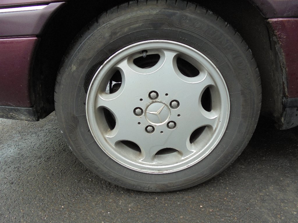

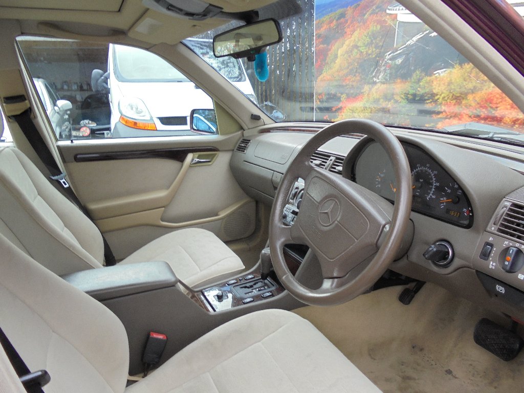

A belső az gyárilag ilyen mintázat. 203-asban is van hasonló. Nekem is volt, de cseréltem bőrre, meg fabetétre
Ellenben, csupa kosz a lábtér, a pedáloknál, meg a középkonzol is teli van minden sz@rral.
Én inkább ezért nem venném meg. Igénytelen tulaj. A fotóra azért kitisztíthatta volna. -
