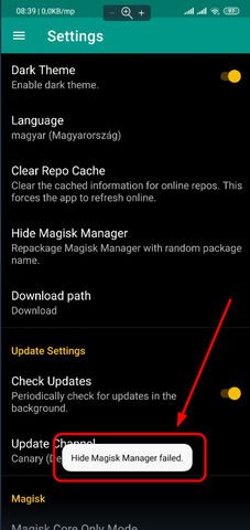

idegbajt kapok ettől az új magisktől. nem működik rendesen a magisk manager hide. vagyis megcsinálja, de utána indítás után lefagy, nem tudom feltenni vele a saját Mi6 készülékemhez készített modult, amivel lehet screenshot-ot csinálni banki appról is. mi lehet a megoldás?

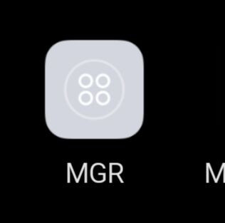

Nálam nem jött be a visszaállítás. Egyből jött a figyelmeztetés. Szerencsére az elrejtés és egy újraindítás után megint semmi. Nem piszkálom többet amíg jó.
Most vettem észre, hogy gondoltak a problémámra és rejtés után felkínál egy ikont, ami így néz ki:
Így jobb mert mutatja azt is, hogy rejtett, de mégis maradt a régi ikon.

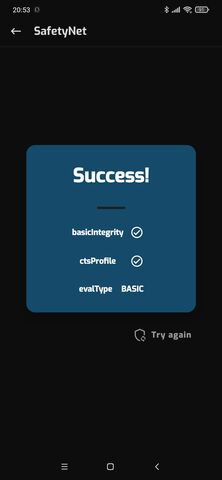

Pedig semmi extra, csak az itt ajánlottakat csináltam. Elmondom, hátha...
A ROM amit használok teljesíti a SafetyNET-et, Success!
Modulok közül a BusyBox-ot alapból használtam, a MagiskHide Props Config itteni ajánlás. Ha jól emlékszem (régebben csináltam) ezzel lett a RootBeer-ben mindegyik pipa, és az üzenet NOT ROOTED. A régebbi Managerben alkalmazásonként is el lehetett rejteni a root (magisk) létét, amit a CIB-nél is megtettem. Az újnál most hirtelen nem találom ezt a lehetőséget.
Végül elrejtettem magát a Magisk Managert is. CIB újratelepítés, regisztrálás, de továbbra is figyelmeztetett. Akkor ott feladtam és beletörődtem, mert az app használható így is.Ma jött a manager update, amit szabályosan csináltam (restore - update - hide) és utána meglepetésemre nem figyelmeztetett az app. Most megint megnéztem hátha csak álom volt, de nem, még mindig semmi.
Nálam legutolsónak most is a v20.4 mutatja.
De ezek után ne is jöjjön az új, mert az csak rosszabb lehet!

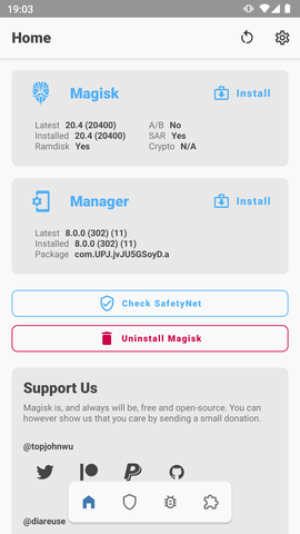

A Manager kijött a stabilon is. Frissítette magát.
A Pie-hoz nem sok értelmét láttam, mert az eddigi is jól ellátta feladatát.
Szerencsére nem az elcseszett canary felületet erőltették. A régi gui-re hajaz, amit kiegészítettek egy nem túl fantázia dús theme-vel. Megszokható.De itt nem is ez a lényeg, hanem ami nem látszik.
A CIB alkalmazás eddig óbégatott, hogy rootolt a mobil, de becsületére legyen mondva továbbra is használható maradt. Most viszont már nem látja a rootolást.
Pedig a v21 még meg se jött. Ha az is megjön már a bank fog fizetni nekem.

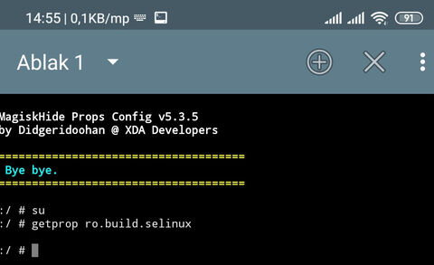

Play Protect kikapcsolás után Magisk Manager-ben Hide?
Ha nem akar akkor se akkor terminálban:susetenforce 0
Majd vissza a Magisk Manager-be és Hide?Leírás: itt az utolsó előtti bekezdés

setenforce 0
Nem ezzel oldottad meg a legutóbb is?
Még az előzőekre se válaszoltál. -

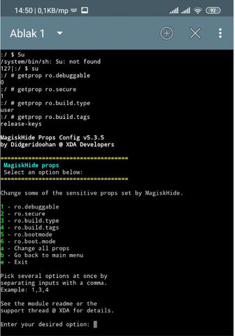

Osszefoglaloban le van irva a Rootbeer es a MagiskHidePropsConfig is, a menujeben egyszeruen kivalaszthato minden. Irj ha nem megy.

A MagiskHidePropsConfig modult hasznalod? Abban kulon menupont hogy biztosan olyan fingerprint legyen beallitva ami basic attestation-el megy.
Root nelkul ment amugy? Rootbeer mit mond? -

Add hozza MagiskHidePropConfig modullal a prop-ot amit beleirnal a build.prop-ba! Erre valo alapvetoen a modul.

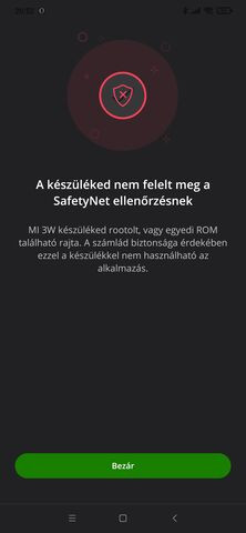

Nálad az a baj hogy vagy maga a ROM pre-rooted vagy valaki már tolt rá valami root megoldást, szóval van rajta egy ki tudja milyen su. Ahhoz, hogy ezzel lehessen valamit érdemben kezdeni ahhoz jó lenne, ha lenne valamilyen custom recovery. Ha ezt (azt mondod root-olva vetted..) valaki már megcsinálta előtted akkor nincs olyan nagy gond.. Ha nincs akkor még mindig lehet olyat csinálni, hogy a Magisk Manager-t feltenni, legenerálni a kernelt Magisk-es ramdisk-el és utána fastboot-al flash-elni. De ettől még a most előtelepített root-ot ki kellene gyomlálni.. A root cloak appok nagyon régiek, azok azért nem is mentek.
Ha meg eleve nem kell root.. akkor custom recovery és flash-elni az UnSU és a Magisk uninstall ZIP-eket.. mert akkor szinte 100% kipucolna mindent amit talál és valószínűleg azt a root-ot is amit feltettek. Viszont onnantól nem lesz root. Nem tudom kellett-e neked egyáltalán.
Szóval annak néznék utána (pl. XDA-n) hogy a készülékhez van-e custom recovery (pl. TWRP).

van egy H96 max, tv box-om. Root-olva vettem, tv go-t szeretnék nézni rajta, de kiírja, hogy nem OK a rootolás miatt (csak néhány csatorna nézhető). A témában nagyon analfabéta vagyok (a topik összefoglalónak nekiveselkedtem, de a kötőszavakon kívül szinte alig értek valamit :)
Próbáltam átállítani, hogy más készüléknek látszódjon a kütyü, de nem segített (vagy elb...tam valamit), rootcloak app-pal is próbálkoztam, de a sok leírás/videó ellenére ez sem működött.
A lényeg, hogy a segítségeteket kérem, hogy ha nem vagyok otthon, akkor ne csak telefonon tudjam nézni TVGO-t, hanem a tv-n a kütyü segítségével.
Minden infóért hálás vagyok, ami közelebb vihet a megoldáshoz.
