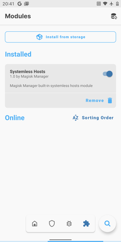

Közben igen, észrevettem hogy az összefoglalóból kimaradt az egyik "legegyszerűbb" megoldás: a Magisk Safe mode ugyanis Magisk 21.0* óta van un. Safe mode:
a, ha az USB debug (adb) be volt kapcsolva akkor adb devices-al PC-n nézd meg hogy látszódik-e a készülék és ha igen akkor add ki az
adb shell magisk --remove-modules
parancsot, ez kigyomlál minden modult és újra megy a készülék
- vagy -

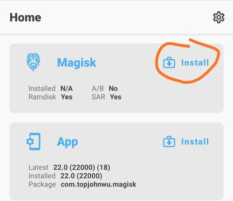

Annyival jobb hogy ezt ajánlja aki a Magisk-t csinálja

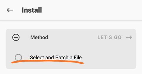

Itt az install leírása: Kezdőképen felül van a Magisk rész, jobb oldalon meg hogy Install:
..aztán kérdezi melyik metódust akarod választani, az a Select and Patch a File lesz, betallózod a boot.img-t a ROM-ból:
..és Let's go, aztán a belső tár Download könyvtárába teszi majd a patch-elt boot image-et.
[Szerk.:] Na látom közben meglett. Igen, neked az a kapott boot img file kell majd az új ROM-ból.
