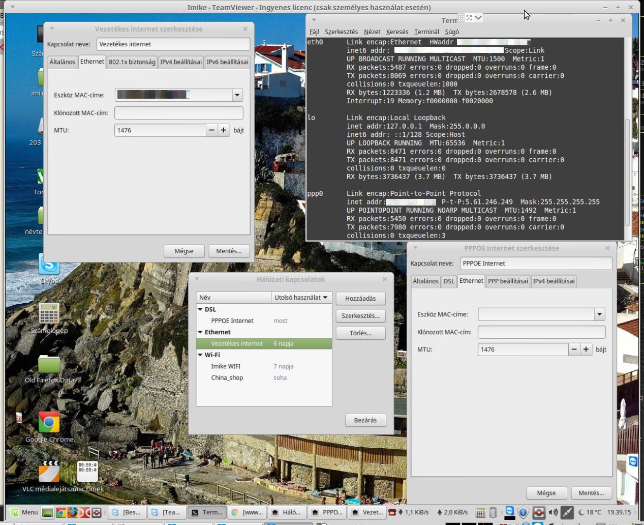

Látszólag nem "felejti" el, mert ahogy a korábbi hozzászólásomban a képen láthatod, az értéket "megtartja" a grafikus felületen, de nem tudja azt alkalmazni. Keresgélésem során találtam jó pár hasonló bugreportot, 2009-től kezdődően egészen kb. 2015-ig ebben a témában, tehát nem egyedi eset, sajnos úgy tűnik hiába van látszólag beépítve ez a funkció, a gyakorlatban nem működik.

Nos, megvan a ludas, valóban az MTU értéke okozza a hibát. Alapból 1500 az eth0 eszköznek, a pppoe kapcsolat létrejöttekor pedig a ppp0 eszköznek 1492.
Ezeket átállítva 1476-ra (a netes keresgélések alapján van ahol 1480-at javasolnak) működik a https oldalak elérése!!!
Terminálban kézzel be lehet állítani:
sudo ifconfig eth0 mtu 1476
sudo ifconfig ppp0 mtu 1476ÉS a gép újraindításáig, vagy a kapcsolat megszakításáig és újraépítéséig ismét működik a https oldalak elérése.
Azonban, hogy ne legyen olyan szép a történet: A grafikus hálózatkezelő alkalmazásban hiába állítom be, hogy az MTU értéke 1476 legyen, a gép újraindítása után ugyanúgy 1500 és 1492 az MTU értéke.
Próbáltam keresgélni, hogyan lehetne ezt a kézi beállítást rendszerszintűvé tenni, ezt találtam:
So the DHCP is actually setting the MTU size. In Ubuntu, you can edit the following file: /etc/dhcp/dhclient.conf
Just BEFORE the request line set this two commands:
default interface-mtu 1500;
supercede interface-mtu 1500;Viszont ezt hiába csinálom meg, mentem el (szerk:1476-os értékekkel), újraindítás után ismét 1500 és 1492 az MTU értéke. Más javaslatot most hirtelen nem találtam, így ismét hozzátok fordulnék, hogy hogyan tudnám beállítani, hogy 1476 legyen az MTU alapértelmezett értéke minden újraindítás után?
