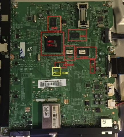

Adott egy Samsung UE32d5500 tv ami nem tud elindulni mert nagy valószínűséggel a szoftvere hibás, vagy az azt tároló HW.... (BootLoop).... Tehát jelenleg elindul bekapcsolja a háttérvilágítást kiteszi a Smartos logót, majd elakad és nincs tovább tehát kezdi elölről az egészet.
Itt jönnek az én kérdéseim:
EEPROM - ból indulna és utána adja át a FLASH -nak a további betöltést?
vagy Flash indul, közben beolvassa az EEPROM -ban tárolt konfigurációs adatokat és fut tovább.....Némiképpen árnyalja a képet az is hogy más angol fórumokon még szó van "MICOM" ról is, amit még nem bogarásztam ki hogy mi is a szerepe.....
Szóval csak az elvek miatt, aki tudja hogyan indulnak ezek a TV -k az jó lenne ha szakmailag segítene
Mivel nekem ez a tv csak játék, így sokkal jobban érdekel a működése mint az hogy mikorra lesz kész és általam vagy szerelő által.
A képen jelöltem amit tudok/tudni vélek.... a kérdőjelek azok a számomra ismeretlen dolgok.
A sárga pedig az egyik "szoftverfrissítési" pont...
Na de az is lehet hogy nem a szoftvert írják vele hanem a gyárban az EEPROM -ot ami adott típusnál is lehet eltérő, pl. ha másik fajta Tcon, vagy kijelző kerül mellé....
Mert ugye szoftvert írni/kapcsolódni lehet VGA port megfelelő lábain, egyes típusoknál 3,5 Jack dugóval, USB -n feltölteni, Ethernet hálózaton, .... csak ugye egyes pontok a szoftver frissítésére vannak, egyes ontok meg csak diagnosztikára vagy a konfigurációk beállítására.
Apropó ... Tcom panel... ha jól látom az alaplapról kap tápot és itt pl. szabványos 2 csatornás 8 bites LVDS vezérlést.... akkor ennek a feladata leegyszerűsítve annyi hogy ezt elosztja a képernyő jobb és bal fele között ?
Akad itt kérdés bőven.........
További okfejrésem, hogy mivel a letölthető firmware ehhez a típushoz több mint 60 megabyte, így az biztosan nem az EEPROM -ban van tárolva.... Viszont ha a FLASH ban van akkor annak a megfelelő lábain külső íróval ha beírom akkor az meggyógyíthatja e?? Ekkor is kiderül hogy írható e vagy rossz és akkor egyértelműen csere... vagy van egyszerűbb módja is a dolognak ..... pl usb vagy hálózati mód ahol vész esetén ki lehet kényszeríteni a szoftver frissítését.....
