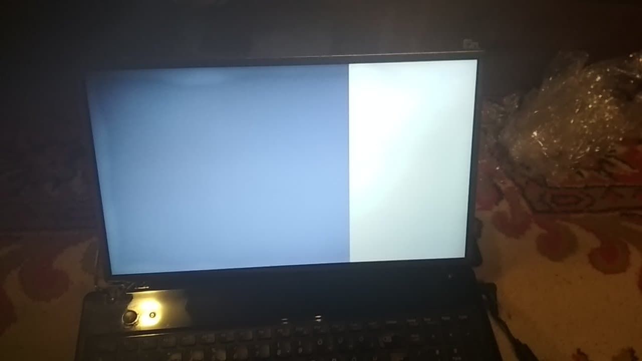

Ha a másik kijelzővel van kép, ezzel meg nincs, akkor egyértelmű, hogy ez a kijelző is kuka sajnos.

Betört a laptopom kijelzője, ezért szereztem egy bontottat helyette. Bekapcsolás után ez a látvány fogad:
Egy ismerősöm szerint mivel a fényerő jó, nagy baja nem lehet, ő a csatlakozóra gyanakszik. Ha a másikat visszarakom, a kép normális, csak ugye az össze van törve.
Valakinek van ötlete hogy mi baja lehet? Javítható?
