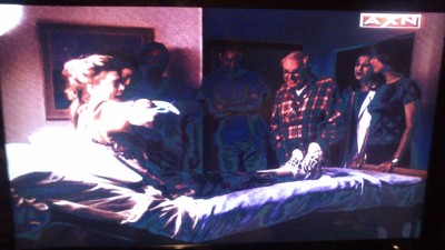

wicken
Van egy LG 32LG5700 LCD TV-m.
2009.04.havi vásárlás, a tegnapi napig semmi baja nem volt, tökéletes hang, szuper éles kép, gyönyörű élethű színek... Tegnap megy a TV, pár óra után átváltott negatív-ba a kép.
Mintha egy film negatívot néznék. a fekete fehér, a színek felcserélve...10-15 perc kikapcsolt állapot után újra rendesen működik kb 1 percig és szépen átmegy ebbe a hibás állapotba. Mintha a táp v agy valami túlmelegedne. Nem büdös, semmi hangja.
Mi lehet a gondja? Találkozott már ilyennel valaki? HELP!
