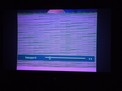

Samsung SP43l2hx 16:9 -es projektoros tv.
Hiba a képen. Sajnos sötétben készült. Nyomtam egy hangerőt.Így látszik, hogy a képernyő jó. csak a tv képe rossz.
Mi lehet az ok, illetve mennyi lenne a javítása?
Előre is köszi a választ.
Üdv.
axlrose32

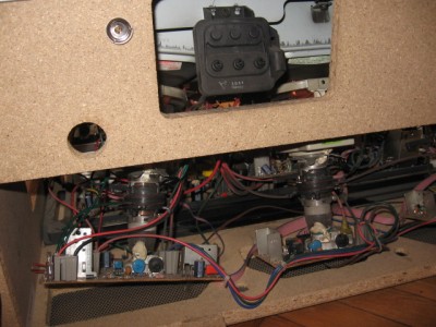

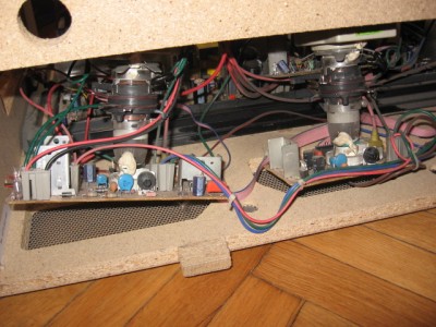

axlrose32
(Először is a g2 nem a képcsőfűtés).
A történet marha egyszerű, csinálsz egy fekete hátteret, és letakarsz 2 db csövet, majd beállítod a hozzá tartozó g2 potit úgy, hogy eltűnjenek a visszafutási csíkok+ egy hangyafasznyi.
Aztán megcsinálod mindháromnál.
Aztán raksz egy hálóábrát és egyesével ugyanezzel a módszerrel beállítod mindháromnál a fókuszt.
Az üf-ek meg szoktak lepődni, hogy élesebb képet varázsolok, mint amikor kihozták a boltból.
Na és ha ezek után tökéletesre finomítod a konvergenciát, akkor Te magad is meg fogsz lepődni. -

axlrose32 #139 üzenetére
JAJA. Eddig rendben. Értem is,.
Chassis: J54A
A szemem elöt tekergette a csoka a g2-öt. És ennek az értékére és helyére lennék kiváncsi.
A létezö összes dolgot eltekerték ebben a tv-ben 2db rossz ellenállás miatt. A kécsövön a téritök a sorkimenö..... minden.
A g2 kellene nekem nem akarom kinyirni a csöveket. Annyirt tekertem rá h ha adott szin megjeleni akkor ne változzon a fényerö . -
axlrose32
Sok samsung projektorral áldott már meg a sors, de én a crt panelen még soha nem találtam potit.
Van a tévének külön fókusz/g2 szerelvénye 6db potival?
Mert még azt tudom elképzelni, hogy a fókuszpotit rakták ennél a típusnál fel a crt lapra.Fényképezd már le mindkét oldalt, kíváncsivá tettél.
taaz
axlrose32 #135 üzenetére
Elmentettem mindent . Söt menetközben is mentegettem.
SP43T8hp a tipusa.
Még lenne egy kérdésem. A csövek végén lévö panelokon van 1 db poti. Gondolom a kécsöfütés lehet az. Ezeknél mekkora feszt kiván a csö, és hol tudnám lemérni? Mivel ezek is elvoltak tekerve és semmi ragacs nyom nincs rajtuk. -

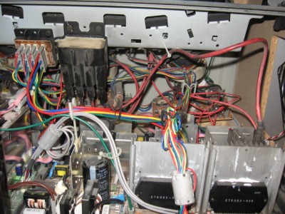

Jo eggyiknap szereztem egy konvergencia hibás samu sp43t projektros tv-t.
Ugy jött hozzám h STK ic-k cserélve voltak, a szervizmenü, a csöveken az eltéritések, magyaránmondva minden el volt tekerve.
Hosszas böngészés után ajánlottak az stk páros csere esetén 12db ellenállást.
Na azokat kicsréltem , konvergencia müködik.
Két problémám van a cuccak .
-Az autofokus bekapcsolásánál nem állit semmit csak CHECK FACTORY DATA szöveket irja ki.
-A másik dolog h milyen hütést javasolsz az stk-hoz. Én tettem rá egy 9cm termisztoros légkavarot ,de félora használat után már erösen ugy 4000rpm pörög. Gondolom a zárt doboz lehet probléma.
Válaszodat elöre is köszönöm.
Üdv
Roland -
