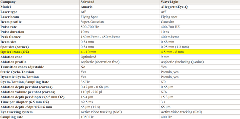

Nos, akkor nem ismerik a saját excimer lézerüket.
2 lézerük van egyébként.
WaveLight® Allegretto Wave® Eye-Q Laser [link] Ezt használják Femto-hoz.Schwind Amaris 1050rs [link] [link] Ezt használják PRK-hoz.

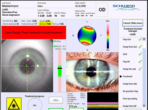

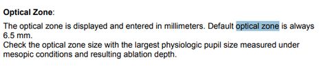

A 6.5 mm a default, de ahogy a gyártó honlapja is írja, a pupillát a Mesopic és Scotopic fényhatások mellett be kell vizsgálni és annak megfelelően méretezni az OZ-t. A default 6.5 mm egy átlag alatti átmérő. USA-ban 7.00 mm alatt már nem is nagyon csinálnak, mert ezek az új excimer lézerek sokkal nagyobbat is tudnak már.

Az a lényeg, hogy mérjenek kitágult pupillát és akkora legyen a kezelési zóna, hogy azt lefedje, mert ha nem akkor alakul ki ez a fényudvar, amitől sokan szenvednek.
Legtöbb klinika a lézer alapértelmezett beállításait használja, ami 6.5mm, ezért javasolt rájuk szólni, hogy mérjenek sötétben pupillát, mert valamiért ezzel nem foglalkoznak. Nekem is utólag mérték meg (9.1mm) és mondták, hogy nagyon sajnálják. Ez már rajtam sajnos sokat nem segít.Itt egy stat mellesleg sötétben kitágult pupillára.

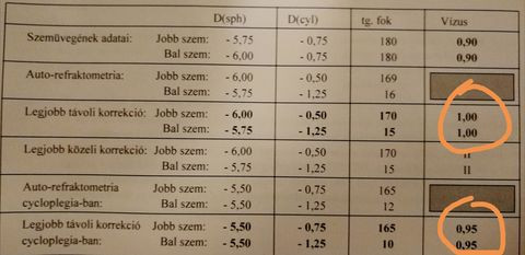

Na szóval. Megvolt az 1 hónapos kontroll a Sasszemklinikán (Femto) és jól megkérdeztem mindent.
Először vissza a műtét előtti lapomhoz.
A Legjobb távoli korrekció (nálam 1,00) a pupilla tágítás előtti eredmény a Legjobb távoli korrekció cyclopegia-ban (nálam 0,95), pedig a pupilla tágítás utáni és valóban ilyen eredményre lehet számítani, amit itt megállapítanak, tehát ez alapján nekem, ha minden tuti, akkor 1,00 lesz, azaz 100%. (persze ennek is örülök, de azt hittem sasszemű leszek
) Kérdeztem, hogy nem lehetett volna 125%-ot kisajtolni a szememből a megfelelő dioptria és cylinder kombóval? Azt a választ kaptam, hogy ez nem csak azokon a múlik, hanem a szem egyéb tulajdonságain. Hát OK, nem vitatkozom, nem értek a lovakhoz. Az érdekes az, hogy meg se próbáltak olyan lencsét rámadni, amivel esetleg jobban látnék, hanem kb. 5 perc alatt lezavartak, a mezei Vision Express-ben 5x ennyi ideig próbálgatta rám a lencséket a sima optikus. Bár lehet a dokinő, már annyira rutinos, hogy ránézésre látta, hogy az én szemem nem tud többet sehogysem. Pedig rosszabb szeműeknek is csináltak már 125%-ot.Na és akkor a mai nap eredményei. Ahogy említettem ez volt az 1 hónapos kontroll.

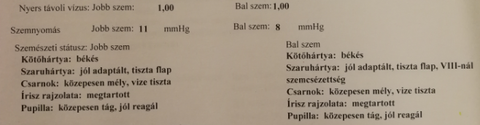

Mértek auto-refractometer-el (hőlégballon) és szemnyomást. Kérdeztem előbbinek mennyi az eredménye, azt mondta az asszisztens mindenhol 0 (tehát jó).
Majd mentem tovább a dokinőhöz, ahol táblaleolvasás volt illetve átvilágította a szememet.
A leolvasásánál a 90% ment, a 100%-ból szinte semmit nem láttam, de a dokinő erőltette, hogy legalább 2-t olvassak le a 100%-ból. Nehezen sikerült kettőt eltalálnom, de hogy ennek mi értelme volt az nem tudom. Ennyi erővel telefonon is eltalálok 2 számot egy 10-es skálán és megspórolom a 15k üzemanyagpénzt, amivel felutaztam Budapestre. Persze a leletemre már az került, hogy 1,00 mind a két szemem. - Kérdezem én, ha ilyen hozzáállással mérik be szemet a műtétre is, akkor ne csodálkozzak, hogy nem vagyok sasszemű?
Rá is kérdeztem, hogy lesz ebből még 125%? Azt a választ kaptam, hogy bízni kell benne és hogy ez milyen szép eredmény, hogy 100% (90%!) lett.Ez a történetem eddig. Nem csüggedek, bizok még mindig a csodákban és a 125%-ban.
