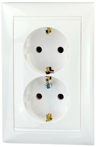

TeeJay
AXisBOLD #91246 üzenetére
amit linkeltél az jó konnektor
én is olyat raktam a fürdőbe szintén panel annyi hogy én minden kábelt újra húztam MBCU-val
és így nekem 2,5mm2 MBCU megy oda és az van rákötve
de ahogy néztem 40éves panel amiben vagyunk és amiket kibontottam alu kábeleket nem voltak rosszak
csak a szigetelése lötyögött már rajta meg az erek végét kellett volna mindenhol blankolni akkor még pár évet elment volna. -

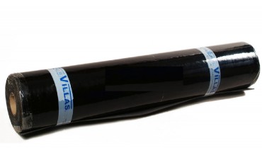

lemmy71
sanzi89 #91243 üzenetére
Az egy hagyományos, méter széles kereskedelemben kapható bitumenes nehézlemez, amit házilag vágnak a kívánt méretre, ehhez hasonló pengéjű kacorkést szoktak használni. Vagy esetleg lehet öntapadós szigetelő is, abból talán létezik keskeny is ha jól tudom.

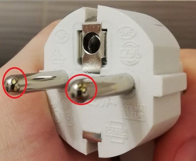

macilaci78
AXisBOLD #91215 üzenetére
Ettől jobb nem kell.
A digvillán nem az érintkező végét fogja a konnektor, inkább középtájon. Viszont ott szokott olvadni, kormolódni, ahol az érintkezés van. Nem lehet, hogy nem volt rendesen bedugva a konnektorba, csak úgy éppen?
Láttam már olyan kerek konnektort, amiben mégsem volt földelés és a földelt dugvilla elvileg nem megy bele, de azért az erősebbje meg tudja oldani, hogy csak áram alá helyezze a készüléket. -
AXisBOLD
nem találtam megfelelőbb topikot, így ide...
teljesen véletlenül vettem észre, hogy a mosógép villásdugója kicsit megolvadt (kép alább) és ugyan ez a helyzet az aljzatban is (azt nem tudtam lefényképezni). Mintha összeolvadtak volna.
A gép tökéletesen üzemel, de a párom most mondja, hogy mosás közben mintha párszor érzett volna enyhe égett szagot.... tök jó hogy most szól, na mindegy, hehe
A környezet: 30 éves panel, ha jól tudom még alu vezetékek, egy éve cserélt dupla konnektor aljzat, a mosógép (1 éves elöltöltős LG) megy erről, illetve +a hajszárító, hajsütő, szakállvágó, elemtöltő.
Mi lehetett a gond? Cseréljem az aljzatot vagy mit tudnék még tenni?
