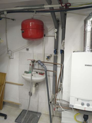

Y elágazás a vízszintes részre, kb 30°-kal elforgatva tengelyirányban a vízszinteshez képest, hogy ne ezen folyjon ki a víz. Van 40 mm-esben is.
Nálam is így volt másfél évig a mosógép bekötve, semmi baj nem volt. -

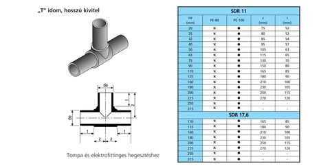

csubuka
csubuka #85584 üzenetére
Nincs teljesen igazam. A KPE csövekhez is létezik hegeszthető T-idom, nem csak hegeszthető toldó. Ámde átlag boltba nem kapni, gyors Google keresés után nem találtam, mindenhol ezek a hollandis okosságok voltak.
Gondolom ez főhálózat kialakításhoz van, a fő víz nyomócső is KPE és a házak bekötése az aszfalt alatt ezzel van megoldva.
Valami oka kell legyen, hogy a hollandis T-idomok vannak csak átlag boltban. Gondolom nem olcsó muri a hegesztése vagy ilyesmi.
Szóval a hideg vízre legalábbis jó lehetne a KPE. Ámde a lakásokon belüli más csőanyag miatt persze valami mechanikus kötés is be lesz falazva mindenképpen, minden egyes strangról való lakás-leágazásnál.
& zsoika & philoxenia: Köszi mindenkinek. Akkor nem igazán fogok vele szórakozni, bekötöm azt csá, ha valaki érdeklődik akkor ott volt (régi kályha, régi ház). A kémény egy régi kemence kemény egy öreg vályogházban, tisztító nyílások vannak. Maga a kémény viszonylag jó állapotban van, tiszta belül. A ház nyaralóként funkcionál ezért bélelés meg ilyenek nem játszanak, parapetes konvektorok vannak, de nagyszoba túl nagy és azt nem fűti be rendesen, az étkezőbe meg már semmi meleg nem jut. A kályhába évente max. 10-15 napra lenne fűtve, ez esetben is érdemes szerintetek a vastagabb füstcső?
M43g
zsoika #85582 üzenetére
Köszönöm urak!
Addig meg belógatom a mosdókagylóba a leeresztőt. Azért kérdeztem a mosdó szifon nélküli megoldást, mert gyakorlatilag a szifon fölött pár centivel már ott a mosdókagyló, nincs hely a csonkoknak. Most így néz ki, "szakember" csinálta

csubuka
Misi1980 #85580 üzenetére
Köszi a tippet!
Végeredményben a KPE főcsőbe kötéshez tökéletes, amíg bejön a házba és nincsenek rajta oldalelágazások. Ahogy nézem a KPE-nek nem hegesztett (sima egyenes toldás van hegesztve ott talán) T-idomjai lennének az emeletenkénti leágazásoknál. Szóval az emeletenkénti leágazások nem lennének se roppantottak, se hegesztettek. Lehet rosszul érzem, javítsatok ki kérlek, ha úgy van.
Ez a PP-R, amit linkeltél ez viszont hegeszthető T-idomos és így az oldal leágazások is maximális biztonságot adnának. Korábban írtátok, hogy nem jó befalazni ilyen hollandis kötéseket, max roppantottat vagy hegesztettet (mondjuk ez fűtésnél volt). Jól érzem a KPE és PP-R különbségét? *No meg a PP-R jó lenne a melegvíznek is.
A főcső még a házé itt, ez a lépcsőházak között, a társasház udvarán megy még, nem az első központi bekötés.
Sajnos sok a bérlő a lakásban, ezt végigvinni a tulajokig kis esélyű művelet, amúgy is eladósorba kerül majd ez a lakás hamar, csak leázó fallal nem lenne korrekt eladni.
(#85581) Ferike81: Értem, persze, én inkább az oldal becsatlakozások megvalósításától félek a KPE-nél. A PP-R esetén azok hegesztettek. Sajnos a piszkálás persze újabb bajokat is előhozhat. A főcső maga amúgy lehet, hogy már korábban cserélt.
Itt látszik, hogy a betont feltörve be lett rakva egy új elzáró valamikor. Emlékeim szerint tuti, hogy 20 éve már ilyen, szóval lehet az "új" főcső is rossz már. Körbekérdezek majd.
Más földszinti lakásokban is ugyanott rohadt el a cső és ott ilyen lokális gányolással a probléma megoldódott amúgy, eddig legalábbis.
(#85583) philoxenia: Értem, itt kicsit más ez, mert lenne négy oldalelágazás még a csövön, nem csak egy fő csatlakozási pont. Emeletenkénti leágazások különböző lakóknak. Nem a befalazásával lenne gond, hanem az oldalelágazások befalazásával. Lehet tévedek persze és van hegeszthető T-idom KPE-re, akkor az is okés lehet a hidegvíznek persze. De ha már ott van az ember, akkor a meleget sem árt cserélni ,beránt ez mindent....

zsoika
macilaci78 #85570 üzenetére
Szerintem minél kevesebb a 90° annál jobb és félő hogy azzal a súly (leeresztő cső) lehúzza (a könyököt elfordítja).....ha fel lehet fogatni a csöveket a gépekre rendesen (hogy tehermentesítse) akkor talán.
M43g
macilaci78 #85568 üzenetére
Lehet, hogy akkor marad a nem kulturált megoldás. Tavasszal úgyis fel kell újítani azt a sarkot, a csempe milliméterekre eláll már a faltól. Akkor majd vések bele elosztót és szűkítőt. -

zsoika
Falon belül így [link]Ha nem akarsz bontani akkor nem lesz túl "kulturált" szerintem.
Én egy 40/32-es szűkítővel kezdenék , majd egy 32 ág és az egyikbe [link] a mosógépnek, a másikba meg egy csöpögtetőtölcsér bűzzárral [link] így a golyó miatt nem tudja kinyomni a mosógép a vizet a csepptölcsérnél.
Esetleg mindkét ágba ez [link]?Lehet van ennél kifinomultabb (gyári) megoldás ,de Én azt nem ismerem ....sorry
M43g
