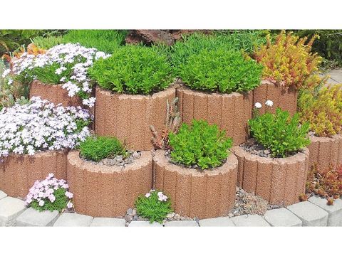

Sziasztok. lassan jön az oszlopozás a kocsibeállókhoz. Úgy lesz hogy 2m magas oszlopok lesznek bontott téglából. 3-as alap, egy keresztbe, kettő hosszába és fordítva. Ez így elég stabil szerintem és jól terhelhető, pedig nem kell majd nagy terhet viselnie. Szóval alapnak az oszlopok alá 40cm mély, 40 hosszú és 30 széles lukat akarok ásni. Ebbe van elég betontörmelék hogy dúsítsam. Szóval egy ilyen üregbe mennyi és milyen cement kell? konkrét számot kérnék hogy ti mennyit vennétek hozzá mert köbméterből halvány lila gőzöm sem lesz hogy az mennyi zsák
ha egy ilyen üreg meg van akkor a többit már kiszámolgatom magamnak annak fényében hány oszlop is lesz

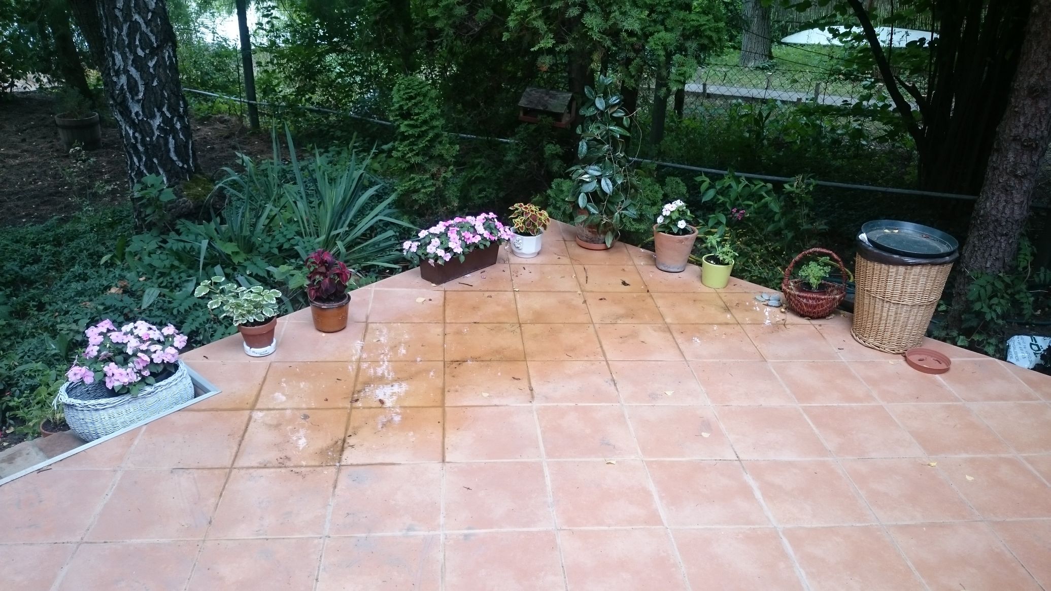

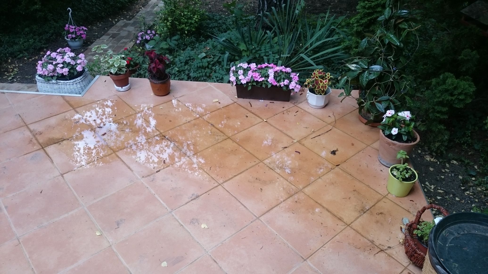

Sziasztok, egy majdnem 30m2-es kültéri terasz lejtése nem lett megfelelő. Az egyik sarokban összegyűlik a víz:
[kép]
[kép]
1-2 hete lett kész. Eredetileg ugyanaz a személy burkolta volna, aki a teraszt bővítette, de visszamondta. A burkoló akit találtunk jelezte, hogy nem megfelelő a beton lejtése, de még éppen jó és meg tudja csinálni a burkolást, nem lesz vele gond. Hát ennyire sikerült, az első eső után vettük észre.. A kérdésem ,hogy ez csak esztétikai probléma, vagy ha nem akarunk a közeljövőben szívni, vissza kell bontani és megcsináltatni rendesen? Gondolom a felgyűlt víz szépen beszivárog és a jég télen szétnyomja ahogy kell.Egy nyaralóról van szó, nem vagyunk ott 0-24-ben hogy leseperjük a vizet vagy havat. A terasz nem fedett és a következő néhány évben nem is lesz fedve, de lehet hogy soha.
Mi lenne a megfelelő korrigálás menete? Burkolás eltávolítása után a betont vissza kellene csiszolni/bontani és mehet vissza a burkolás? A dolgot bonyolítja, hogy a terasz oldala is burkolva van. -

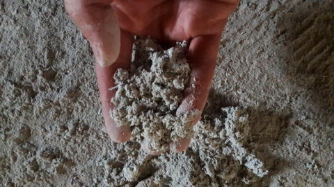

gordonfreemN #65761 üzenetére
A cellulóz hőszigetelés nagyon hasonló, de ami nekem van, az sokkal kisebb térfogatú. Ez kicsit olyan, mintha be lenne tömörödve.
