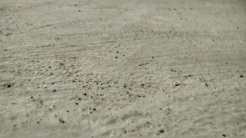

philoxenia #59738 üzenetére
Ilyen messziről:
Ilyen pedig közelről:
A közeli kép nem a legjobb, de olyan 1-2 mm-esek a "göröngyök"
Nem is igazából aljzatkiegyenlíteni szeretnék, hiszen mint látható a fotón is a helyiség tároló/barkács funkcióval fog majd bírni. Inkább ezt az esztrich betonréteget nem érzem valami kopásállónak és ezt szeretném "feljavítani"

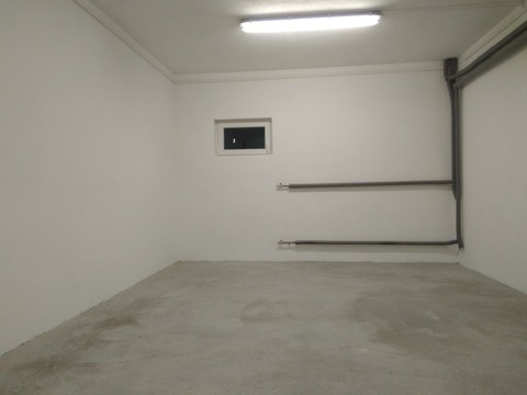

Létezik olyan aljzatkiegyenlítő, vagy önterülő anyag, amit nem kell valamivel leburkolni és használható "úgy ahogy van"? Kopásállóság növelés végett betonfestékkel lekenném az egészet.
Azért kérdezem, mert egy 23m2-es alagsori helyiség most lett kiöntve 4-5 cm vastag esztrich betonnal. Szép, egyenletes és sík lett a felület, de mivel kézzel készült vannak benne apró simítási hibák. Ezért gondoltam arra, hogy valamilyen önterülő anyaggal szép felületet lehetne elérni, de amikor tavaly ilyet csináltam akkor azon hajszál repedések jelentek meg. Ott nem volt baj, mert laminált padló került rá.
