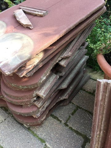

Valaki segítsen már kiszámolni a tetőm síknégyzetméterét csere számításhoz.
Egy működő kalkulátort se találtam, főleg nem olyat, amiben lenne ilyen sorház végi 3/4-ed sátortető
A bal oldali fal a tűzfal, tehát itt vonalban végződik, a jobb oldali a sorház vége
A gerinc vonalak látszanak, egyszerű tető.Fal külméretek 10x7m tető túllógás 60cm dőlésszög 25fok
Csak cserép cserét akarok számolni, meg fóliát, a szarufák jók. A fólia egy rakás szar amit felraktak, meg a mediterrán tetőcserép, törik elemeire a vízvezető rész
Most csak ennyit cserélt vészelhárításképpen a tetőfedő -

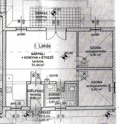

Nem tudom, mond-e ez Neked valamit, nálam ilyen van/lesz.
laminált 1
laminált 2
Szerintem nem a leggyengébb minőséget vettem, de asszem a biztonság kedvéért azért hagyok helyet mozogni az ajtók alatt.
Eddig meg sem fordult a fejemben, hogy ilyen irányba tegyem a lamináltat a radiátorok beugrója miatt. Na de majd átgondolom...Nem nehézség nálam a lefúrás ilyen szempontból, az ajtófélfa közepén van dilattálva a beton, az ajtólap meg 5cm-rel arrébb van. De a központi fűtés valahol ott megy el, ezért nem akarok oda fúrni semmiképp. Sajna voltam olyan hülye, hogy azt akkor nem fényképeztem le.
Lehet, marad a T profil oda is, vagy veszek egy leragasztóst és valami bitang ragasztóval leragasztom az alját. Jövő héten meg kell lépnem ezt a döntést, úgyhogy köszönöm szépen az információt.

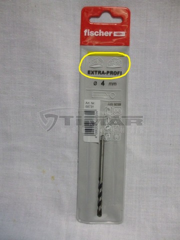

Hitachi, Abraboro, Bosch, meg amit éppen a kereskedő kínál mint éppen akciós holmi. Persze egy bizonyos minőség fölött.
6-65-ig használunk különböző hegyeket, hát mondjuk legjobban a 6-os fogy.*
Annyit vettem észre pályafutásom alatt, hogy minél gagyibb géppel használjuk a fúrószárakat annál jobban kopnak.
De felénk ez rezsianyag. Nem azért van, hogy őrizgessük, (persze nem a hegy leégetése a cél) hanem, hogy termeljen.*Jut eszembe. A Dewalt-nak volt egy olyan SDS 6-os hegye amiből alig vártuk, a vásárolt 20db elfogyjon. Az eleje hosszabban volt lapos mint szokott, és szinesre volt hőkezelve. Amúgy nagyon nem veszünk észre különbséget az átlag hegyek között.
Amikor olyan meló van, akkor pár géppel napi 500-600 lyukat szoktunk fúrogatni jellemzően betonba.
De egy átlag klíma felszerelés is pár méter csatornával is kb 30-50 furat. -
Nekem is Fisher fúrószáraim vannak.
Évek óta használom őket (6-8-10-12 méretben), amikor még olyan munkakörben dolgoztam, ahol kellett, ott rengeteget fúrtam velük (éveken át), nem kíméltem őket (mondjuk pneumatikus ütvefúrót használtam, nem ilyen olcsó barkácsot), de nem vettem észre, h elkoptak volna. Legalábbis ha tömör betonba vagy kőkerítésbe fúrok velük, simán tudom használni őket még ma is.Fishernek kőzetfúróbál van ami betonhoz, és van ami inkább csak téglához van.
Itt van jelölve a tasakján: (330-as oldal)Értelem szerűen ne a téglásat vedd, hanem a betonhoz valót, az szerintem ki fog szolgálni örökre.

Lamináltja válogatja, van, amit 25 méternél kell dilatálni. Nyilván ez már zsebbenyúlós fajta. 7 méterig nincs kérdés, a felett kell mérlegelni.
Nálad van a két szoba és az őket összekötő ajtó. Ha fényirányra teszed a lamináltat az ajtólappal párhuzamosan, akkor az ajtólap alá tudod tenni a dilatációs hézagot, az ajtólap szépen rátakar a burkolatváltó profilra és csukott ajtó mellett nem is fogod látni. Tudsz úgy trükközni, hogy a sortávolság is fusson.A lefúrós profilok nehézsége, hogy leggyakrabban pont a betondilatációval esik egybe a profil tengelye, így a dübelt a különálló betonrészek közé kell fúrni. Vannak olyan profilok, amik 2-3 részből állnak: az alsó fogadó profilt fúrod le, ez egy L-alakú elem, és a vízszintes rész oldalirányba elviszi a főrandó lyukat, hogy ne a dilatációs részbe kelljen fúrnod. A másik elem az, ami felül van, a harmadik esetleg egy távtartó, szintező elem a kettő közé.
Az alsó és felső elem lehet pattintós is (recés elemek feszülnek egymáshoz), vagy csavaros. Előbbinél nincs látszó csavar, de körültekintőbben kell bontani.
Az ilyen többrészes burkolatváltók rendszerint már komoly, tartós termékek, illetve sokáig gyárjták őket. Vagyis ha sérül, vagy lecseréled a színe miatt, akkor elég a felső elemet megvenni és az passzolni fog az alsóhoz.
Én magamnak ilyet tennék kő és laminált közé is.Az öntapadósoknál a gyártók azt mondják, hogy az öntapadós rész csak arra jó, hogy megtartsa a helyén, amíg egy rendes ragasztó kiköt alatta, tehát az öntapadós önmagában nem egy tartós használatra szánt valami. Öcsémnél is ezt látom, ahol elcsúszott a burkolatváltó, persze a ragasztócsík helye meg szépen befeketedett a beleragadt szösztől, kosztól...
A lefúrós azért is jó, mert lehetőséged van kopiig odahúzni az úsztatott burkolatot az aljzathoz és nem fog mozogni alatta. -

Köszi, akkor erre én is odafigyelek, mert épp laminált lerakás előtt vagyok. A két szoba találkozik csempével, oda akkor jó a T profil, de a két szoba közé mást kell leraknom. Majd 10 méter hosszú lenne egyben a laminált, a dilattáció miatt akarom ott is megcsinálni a küszöböt, mert állítólag 10m egyben a lamináltnak már talán sok.

1. pl. Makita, de hogy meddig bírja azon is múlik hogy fúrnak vele. A legjobb minőségű fúrószár is tönkre megy ha szétégetik fúrás közben

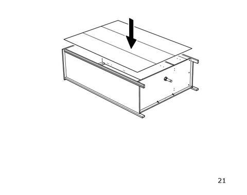

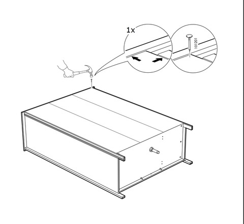

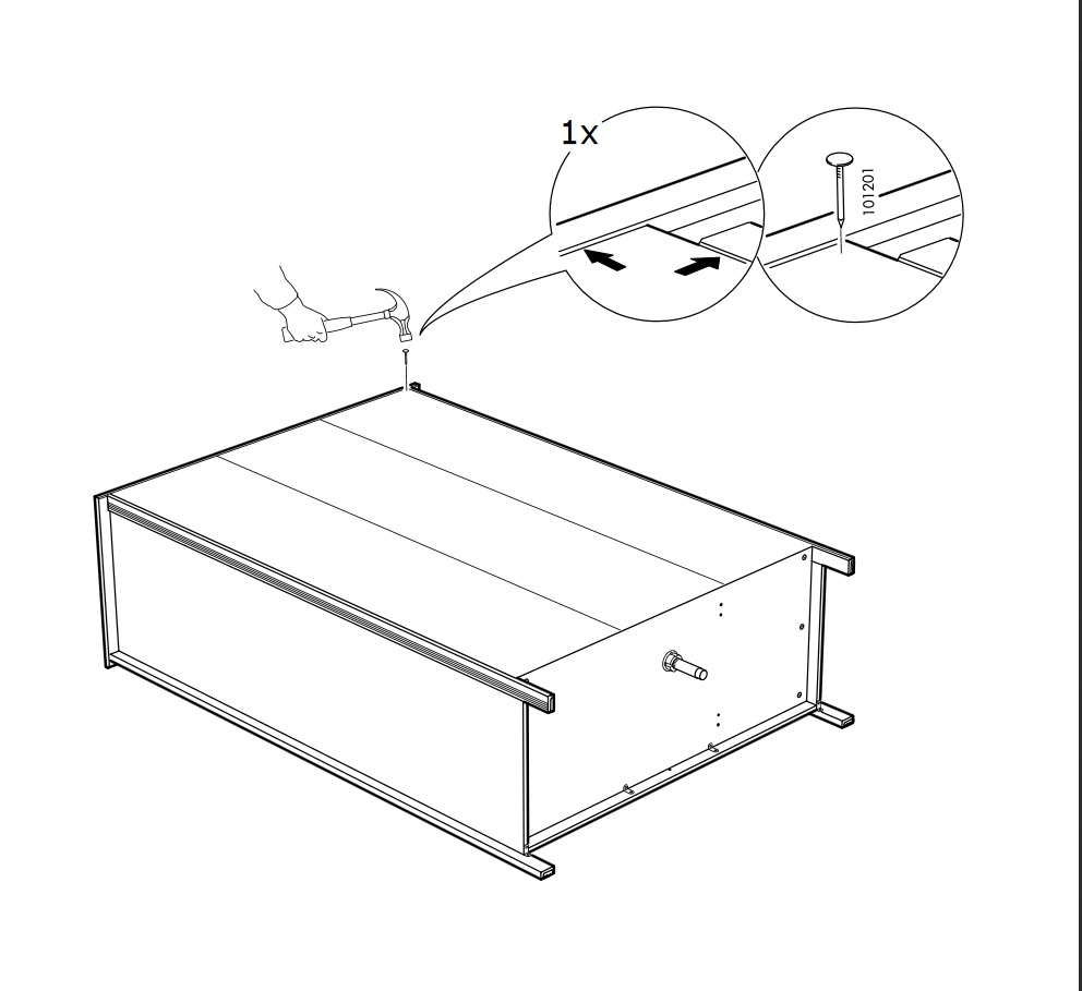

A gond, hogy a hátlap kipúposodott, meg a ragasztásnál el is engedte, szóval abból mindenképp újat kell szereznem. Ami nem kis idő lesz számomra sajnos...
Hátlap nélkül ezek a kis merevítők megtartanák vajon?
Mindenképp csinálnék már valamit, mert idegesít, hogy akár mikor el is dőlhet ez a szekrény... -

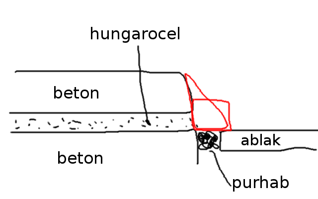

3.) - Panel ablakcsere utáni külső kávát szeretnék helyre állítani. Ehhez lenne jó valami vágható hosszúságú 4-5cm vastag hasáb, amit purhabbal fel tudok tölteni.
Valami térháló is jó lenne, amire később tudok vakolni, vagy valami fehér műanyag, amibe valahogy bele lehet fújni a purhabot.
Ezen a rajzon pirossal jelöltem azt a keresztmetszetet, amit ki szeretnék valahogy tölteni purhabbal, vagy bármilyen szigetelőanyaggal.(Két változatot rajzoltam egymásra.)

A meglévő is jó, cak kicsit arrébb üsd a szöget. Ha venni akarsz, lapszabászatban szekrény hátfalnak való 4 mm-es laminált forgácslapot keress. Van 6 és 8 mm vastag is.
Az vas azt csinálja, amit én is írtam, csak nem tudod állítani.
A szekrényt üresen állítsd be hátfal nélkül, vagy legalább kevesebb szeggel. Én lemértem az átlót a jól beállított szekrényen, pofával előre lefektettem, újra beállítottam és felraktam újra a hátfalat. Az ajtókat lehet külön is állítani.

Akkor először is kellene szereznem egy ilyen új hátlapot, de sztem az ikeában nem árulnak csak ilyet
Na szóval most sem tudnám amúgy kézzel visszanyomni egyenesbe a szekrényt, de lehet mert rajta van és az nem engedi?
Ha leveszem hátulról akkor vajon visszaállna egyenesbe, vagy visszatudnám nyomni?
Van itthon még ilyen, ezt tudnám rárakni, akár kettőt is, egyiket a rövidebb oldalra keresztbe, a másikat hosszabbikra, hosszában, vajon megtartaná?
De amúgy most mértem, az eleje egy picivel jobban meg van dőlve mint a hátulja... -

Nem tanácsos túl sokszor szétszedni egy ilyen szekrényt.A hátlap merevíti, a 4 mm pozdorja elég is ehhez, mert nem a 4 mm irányából kapja a terhelést. A szüg viszont kimozoghat, főleg, ha rásegítesz azzal, hogy pakoláskor kopiig hátratolod a cuccot... Én vettem pár Reisser csavart, 3×30 mm-t pl és abból egy ilyen méretű szekrénybe vagy 60 db-ot belehúztam. Tartott is rendesen.
Gyakorlatilag a függőleges osztókat minden polc magasságában megcsavaroztam, meg a polcok közepénél is, és körbe az oldalaknál, tetejénél, aljánál is bő arasznyi távolságra egymástól. De ha nincs jól beállítva, akkor hiába csavarozol rajta.
Jysk gazdaságos polcos szekrényt használtunk irodában tele iratpapuccsal. A súly alatt az oldalfalak (=) alakot vettek fel és a polctartó stiftek már eltávolodtak egymástól, így a polcok leestek. A hátlag szögelése mellett a polcokat az oldalfalon átmenő csavarral fixáltam. A súlyt továbbra is a stift tartja, de a csavar annyit ér, hogy a stiftek nem távolodnak el, a hátlap pedig nem engedi a téglatest formát egy általános paralelepipedon formába átmenni.

Hát most, hogy keresgetem az interneten még erre, valóban ez lehet a gond
Itt találtam hasonló kérdést, hát volt egy válasz, ezt be is másolom:Akkor válik instabillá mikor a házijazzony erőből megpakolja, és kiugrik a vékony farost lemez hátlap(akár nútos, akár szegelt) , ami az egésznek tartást ad. Ekkor oldalirányban elkezd nyekleni, a függőleges lapok lassan meghajolnak a súly alatt merevítés híján, idővel leszakadhat 1-1 polc, roszabb esetben lavinaként végigszalad a padlóig.
Tapasztalat
Pofára akkor esik, ha belekapaszkodik valaki, pontosabban az ő pofájára.
A fali rögzítés a hátlapot is megtámasztja azáltal, hogy a szekrény a "falon" van.Kb. nálunk is ez lehetett a történet...
lm83
#70869248 #55755 üzenetére
Igen, ferdén állnak természetes, de azok at mikor összeraktam sem sikerült egyenesbe beállítani
A hátlap az egy vékony pozdorjalap csak, annak kellett volna megtartania?
Hát akkor ez is baj lehet.
Az egész hátlap 3 részben volt összehajtva, aztán kinyitva ilyen papír ragasztó csíkkal van összeragasztva,
De ez a szalagnál is elengedte most, meg amelyik irányba dől ott ki is púposodott már ez a hátlap -
#70869248
az ajtószárnyak is hülyén állnak? Általában ezeket a bútorokat a hátlap tartja meg, ha nálad is így van akkor le kell szedni, beállítani egyenesbe és újraszögelni...vagy a hátlapot merevíteni.
egyemberes, mert ha az ajtók is hülyén állnak akkor azok segítségével be tudod állítani hogy álljon. -

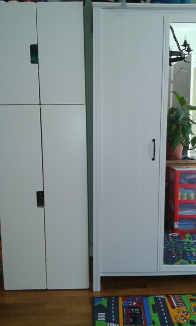

Lenne egy ilyen ikeás szekrényünk.
Alig 3 éves és az lenne a problémánk, hogy kicsit megölt
Csináltam pár képet:
ezt
ezt
és ezt
Valószínű a parketta is lejt befelé is picit, meg még kitudja merre
Mit gondoltok, hogy tudnám "egyenesbe" hozni?
Ha szétszedem és újra összerakom, mi változhat?
Vagy hova kellene milyen merevítő?
Köszi, ha valaki tud segíteni. -
