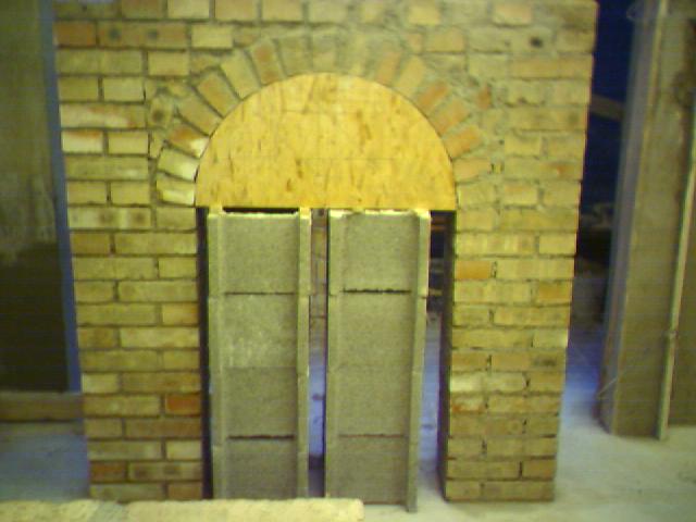

Ha nekem kellene a boltív, nem pöcsölnék a boltívvel először, hanem tennék be egy áthidalót a nyílás fölé, úgy bontanám ki a falat. A vályog, de vert falnál is a láncfűrész nem igazán jó megoldás rettenetes port csinál és tönkremegy a vezető is meg a lánc is. Felénk ún. "keresztvágó fűrész"-szel vágnak nyílást általában a vályogfalba. Keresztben elvágva függőlegesen tetszés szerint bontható szét a fal...
Utána olyan boltívet csinálhatok már, amilyet akarok, mert nem a boltív tart. Ha alacsony a mennyezet, akkor akár plafonig is mehet a boltív és nem kell áthidalni a nyílást...Azt azért nagyon meg kell nézni, hogy van-e statikai szerepe. Födém miből van? Könnyen lehet, hogy a födémgerenda támaszkodik rá.

Igen, kell valamiféle megerősítés a boltívhez. Javasolt a mások által említett tégla szerintem. Ez maradhat látható, de akár el is vakolhatod ha az jobban illik az elképzelt stílushoz.
Ha még nem raktál boltívet...
Szükséged lesz egy ún. ramunádra. Ez egy sablon, ami megtartja a téglát, amíg a habarcs megköt. Alapvetően pár szál deszkát egymáshoz szögelsz hevederekkel (kereszt irányba rakott deszka darab), kivágod belőle a boltívet (nyilván minimum kettőre lesz szükséged), és a tetejére teszel (a boltívre) léceket. Majd a két széléről elkezded rakni az ívet. Habarcs, tégla, habarcs, tégla. A téglát érdemes beáztatni ehhez.

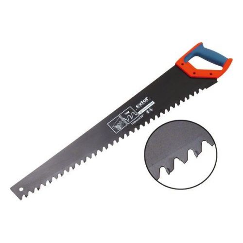

Esetleg egy ytong vágó kézi vídiás fűrésszel is lehet próbálkozni. Ennél csak annyit kell fúrni míg a fűrészlap átfér, aztán lehet neki tolni, és a por is kevesebb lesz.Ja, azt hogy kell-e tehermentesítő nem tudom, nem vagyok én statikus.
