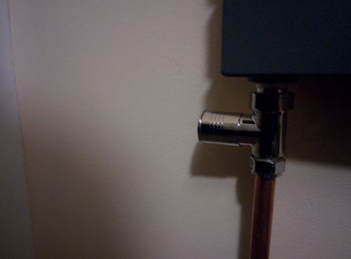

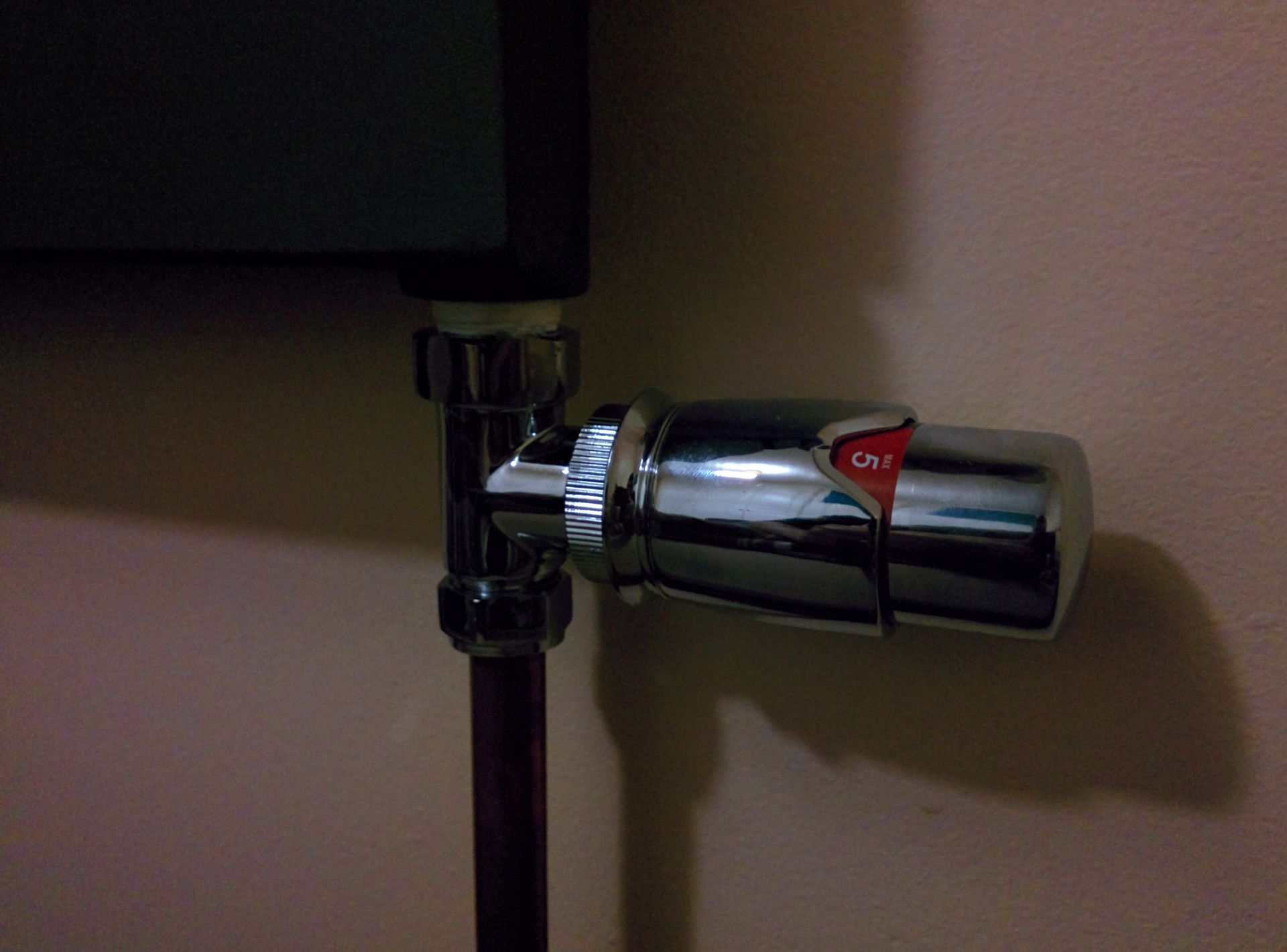

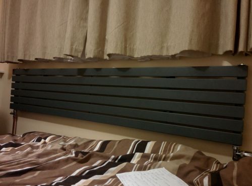

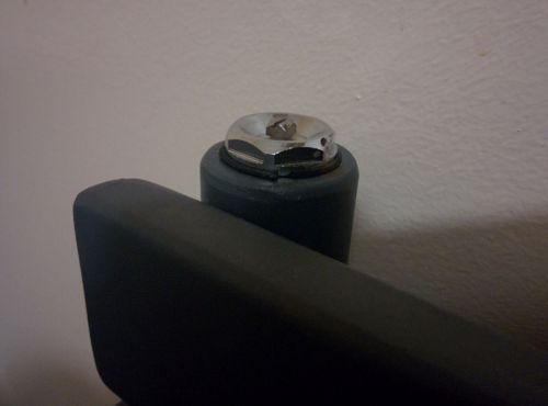

GrooveHero #47138 üzenetére
Egy egyszerű vízmértékkel tudod ellenőrizni. A légtelenítő felé kell emelkednie, mivel a levegő csak felfelé tud távozni. Ha a szelep felé emelkedne, akkor pedig elzárod a szelepet, s meglazítod a szelep és a radiátor közti hollandert, (alul legyen nyitva a beszabályzó szelep!) s így is el tud távozni a levegő. Ilyenkor a szivattyú ne menjen! Persze, ezt inkább bízd a szakikra! Ne hagyd magad, mert kidumálnak!
Alsó bekötésnél s felül megy be a víz, olyan a radiátor kiképzése. Ha minden igaz... Ilyenkor a felső bekötés helyén van a szelep. -
Én nem vagyok szakértő, de a radiátort megdönteni a légtelenítés miatt célszerű nem?
A törülközőszárító radiátorom is alsó bekötésű, attól még frankón cirkulál benne a víz. -

#03969024 #47137 üzenetére
A radiátorok sztem egyenesen vannak feltéve a falra, amikor a meóst megkérdeztem azt azt a választ kaptam, hogy ezeknek nem kell lejtenie, mert kazánban van szivattyú, ami elnyomja a vizet. Biztos azt hitte, hogy én arra értem, mert csak nagyon lassan akart a radiátor felmelegedni. És azt hitte azért kérdem mert nem az lehet e aszondja, hogy azért nem megy benne a víz, mert nincs megdöntve.
Mondom, mivel laikusok vagyunk a témában, tesóm, sógorom és én is, ezért kb azt mondanak amit akarnak. Csak mondjuk én nem hiszem el nekik. Csak mivel ez nem az én házam, csak vendég vagyok...
A másik dolog...igen, az lesz majd hogy lezárjuk az összes radiátort, hogy a kazán csak arra az egy radiátorra dolgozzon, hátha kinyomja akármi is van benne, levegő, vagy nemtudom.
Megint egy másik dolog. Az összes radiátor alsó bekötésű, és alul is jön ki belőlük a víz. De akkor mitől megy fel a víz a radiátor tetejére? Értem én hogy fizika meg minden...de magyarhonban egy radiátort ha szemből nézünk akkor bal felül és jobb alul van bekötve. Mint az otthoni szobámban. Szól persze patent is a fűtés, illetve csak volt, mostmár klíma van. De ez már más tészta. -

GrooveHero #47133 üzenetére
Az a levegő nem fog magától eltávozni. Nemrég volt itt szó ilyesmiről, meg kéne nézni, hogy a légtelenítők felé emelkednek-e a radiátorok, az alsó szabályzók (ha vannak ilyenek) először legyenek teljesen nyitva. Valószínűleg túl gyorsan töltötték fel a rendszert. Szerintem kéne még légteleníteni. A moraj lehet áramlási zaj is, valamelyik részlegesen zárt szelepnél. Annyit még megpróbálhatsz, hogy csak a problémás radiátort hagyod nyitva, a többit elzárod, majd jól megjáratod a szivattyúval, hátha kitolja a levegőt, s ha van automata légtelenítő, akkor ott távozik.

GrooveHero
Sziasztok. Központi fűtésről olvashatok némi infót valahol? Angliában élek és sógorom csináltatott egy rendszert. Én is ebben a házban élek és van néhány dolog ami nem gömbölyű. Kétkörös rendszer van, egy,az alsó szinten, egy pedig a felsőn. Alul és felül is egy-egy nest v2 teljesít szolgálatot. De valami nem oké. Az hagyján, hogy még levegős a rendszer, de a radiátorokl nem úgy melegítenek ahogy kellene. Van amelyik jéghideg, van amelyik tűzforró. Az összes radiátor dizájner, azaz kb arra valók, hogy jól nézzenek ki. De btu-re tudják amit a légköbméter megkíván. Jóformán csak tükörből, zártszelvényűből és csővekből állnak, tehát felületük nincs, amin a meleget leadják. Mindazonáltal melegítenek. Csak pl. van olyan, ami függőlegesen van feltéve a falra és középen van benne hosszában egy tükör. A tükörtől jobbra meleg, bellre hideg a radiátor...és hasonlók. A rendszer le lett légtelenítve de még most is van vizmorajlási hang. Állítólag ez egy héten belül elmúlik. Azt nemtom hogyan, ha zárt a rendszer...na mindegy. Tehát ilyen alap dolgokkal szeretnék tisztában lenni. Tud valaki segíteni? Nem szeretném, ha lóvá tennének csak mert nem értünk hozzá. A rendszer ára 4000 font volt, tehát nem két cikkért ők beszélünk. De amíg nem olyan renszer, amint amilyet mi szeretnénk addig nem fizetünk. A rendszert egy kondenzációs kazán hajtja, ami ha jól tudom 60 fok körül érzi jól magát, ilyenkor a legtakarékosabb.
Köszi előre is, ha tudtok segíteni -
