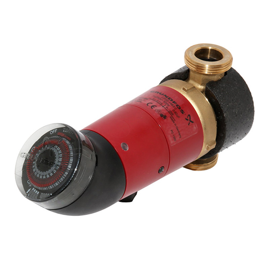

Nálam olyan 4m -re van garázs mosdó, 3,5m -re fürdő, 3m -re a felső fürdő és olyan 5 m -re a konyha a hőközponttól. Mozgásérzékelők kapcsolják a szivattyút, de csak télen használjuk, nyáron le van zárva az a kör.
Nekem ez a programórás grundfos van fent, de az utólagos mozgásérzékelő vezérélés jobban bevált, van aki a villanykapcsolóra köti -
