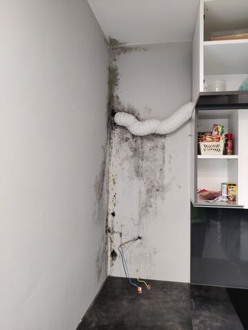

KoVee84
Adott egy 2000ben épült perlitvakolatos 4 családos társasház egyik, északi fekvésű, idén májusban fullra felújított lakása. A konyhabútor 5 cm híján plafonig ér, egyik oldala külső falra sarokba szerelve. Éreztem h hidegebb a szekrény egyik tornya, meghőmérőzve -5 fok a lakótérhez képest. Asztalosokat visszarendeltem, hogy tegyünk valami szigetelést a fal és konyhabútor közé. Szétszedés után ez fogadott:
Üvegszálas tapéta van fent latex festékkel, savoval szerencsére simán leszedtem a penészt, de nem tettük vissza a tornyot. Festővel, szigetelési szakertővel már beszéltem, nincs ötletük végleges megoldásra, szóval nekem kell kitalálnom hogy oldjam meg.
Első körben tettem egy visszacsapó szelepet az elszívó csövébe, mert a kinti gravitációs zsalu kb semmit nem ér. De mivel küszöbölhetem ki a hőhidat? Ugye a szekrény mögött nem mozog a levegő, a leghidegebb sarokban a pára kicsapódik és ez lett a vége. Amikre gondoltam, és ebben kérném a segítségeteket, hátha más is járt már így:
1. Infrapanel 50-50 cm szélességben, teljes magasságban a két falra, hogy melegítse a falat/sarkot
2. Aerogél (stadurwall) szintén 50-50 cm szélességben
3. Szigetelő tapéta, de nem a megszokott rétegrendben, hanem a meglévőre ragasztva.
4. Van ledszalag a lábazatban és a pult felett, szóval 12v számítógép ventiket tudnék berakni hátra, hogy mozgassa a levegőt, de ez tetszene legkevésbé, illetve nincs annyi hely hogy normálisan beférjen.
Itt látszik, a torony habnincs szétszedve a bútor
Mivel a torony teljesen betakar a falig, nem érdekes mi van mögötte, mellette. Oldalt 2 cm, hátul 4 cm hely van.
Ötleteket, tanácsokat szívesen veszek!
[ Szerkesztve ]
lemmy71
A belső szigeteléssel nem tudod megoldani a problémát Csak a külső szigetelés a jó megoldás. A visszacsapó szelep is sokat javít majd, de a képről úgy néz ki a dolog mintha nem lenne tökéletes a páravezető csöved csatlakozása és némi gőz pára kijut a csatlakozásnál. A savo csak egy gyors megoldás, főleg olyan eldugott helyen, azt a részt mindenféleképpen átcsiszolnám és penészgátlós festékkel festeném

A hőtükör fólia sugárzó hőhöz kell, például fűtések stb. Neked konvekciós (anyagok közötti hőátadás) hő ellen kell szigetelni.
Párazáró fólia és kőzet/üveggyapot kell neked. Bár a párazáró rögtön a gipszkarton fölé kellene ha van rá mód. Ha nincs akkor ne küzdj vele.

Ha a szekrény vonaláig azt a sarkot egy 2-3 centis xps-el belülről felragasztaná habbal? Nem lenne olyan hideg ott a felület, meg ha légrés mentesen van felragasztva a tábla alatta sem tud kicsapódni a pára? Plusz az xps is valamennyire párazár. Vagy hülyeség?
Azért az ott elég gané helyzet a kép szerint

KoVee84
Köszi. Most azon filózom hogy 2 visszacsapó szelepet teszek be a csőbe. 30as fal + vakolat, egyiket a külső falsíkra, másikat a belsőre, illetve a flexibilis elszívócsövet megépítem 100as légtechnikai csőből.
Külső szigetelés nem játszik sajnos, valamilyen belsőt kell felraknom. Az aerogél szimpi, de qwa drága. Mi lenne vajon ha hőtükrös lépésálló fóliát ragasztanék fel a falra, miután megkapta a penészálló festéket?
Az infrapanelos megoldással tudnám esetleg melegíteni a falat?

A visszacsapó jó ötlet. Belülről NE szigetelj! Csak rosszabb lesz. Gondold végig, ha most odaraksz egy szigetelést a fal még inkább nem fog átmelegedni, még inkább le fog a szigetelés mögött csapódni a pára..
Valahogy légmozgást kellene megoldani a szekrény mögött, h át tudjon melegedni ott is a fal. Ilyen esetben én elkezdeném perforálni a bútort, amilyen sűrűn csak lehet. Fal felőli oldalát és a hátlapot egyaránt. Sőt, a konyha lábazatát, korpusz tetejét, esetleg a polcok hátsó élét is végig bútorszellőzővel, h a szobahőmérséklet át tudja járni teljesen.
Létezik bogárhálós szellőző is, keress rá.

KoVee84
2-4 cm van a hátlap/oldallap és a fal között.
Vmi utólagos fűtést sem tudok odatenni, ami fűtené a falat?
tothjozsi96
De ahol penészes lett a fal, ott is volt valami szekrény, nem?
Az az érdekes hogy ahol van az a cső kivezetve, ott a legpenészesebb.
Szerintem az a gond hogy ezt a falat telibe raktátok szekrénnyel és így nem is tud ott járni annyira a levegő.
KoVee84
Igen: [link]
Akkor marad az, hogy mögé építek néhány pc ventit és szellőzőket rakatok a lábazatba. Meglátjuk mire jutok vele.
