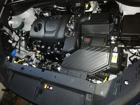

2018-as, új, 1.6 GDI Sportage-ről van szó.
Van egy olyan jelenségem, amit nyár elején véltem felfedezni, sajnos nem emlékszem kezdetek óta (jan közepe, átvétel) megvolt-e, mert mindig zenével közlekedem, és akkor abszolut nem hallik.
A lényeg, mindegy hogy meleg v hideg indítás, üresben vagy sebességben, de 1800-2000-es fordulattól kezdve a normál erősödő morajló motor hang mellett, avval párhuzamosan van egy ilyen hallható magasabb frekvenciás zugó hang, ami utastérben is hallatszik, es nyilván felnyitott motorháztetővel kintről is egyértelműen.
Nyár folyamán vissza vittem kocsit márkaszervízbe, hogy nézzék meg, ott azt kaptam, hogy nincs idegen hang, illetve szóban annyit mondtak megnézték a teszt autót is, annak is ugyanolyan a hangja. Ennyiben hagytam, ok.
De csak csak piszkált dolog, pár napja elmentem egy független kia szervizbe, ahol személyesen is jelen voltam, elmagyaráztam nekik mit hallok, megnézték, ők is világosan mondták, hogy hallják. A szaki a motorblokk jobb belső-felső részénél csatlakozó magas nyomású pumpát mondta, hogy az adja hangot.
Megkérdeztem, van-e esetleg bent náluk ugyanilyen kocsi, megnézni az milyen. Volt is, beröffentették, és annak is ugyanilyen hangja volt.
Nem tudom mennyi az esélye ennek h ilyen random mód 2 autó ugyanazon hibával lenne, HA hiba.
Szóval ha volna itt esetleg új 1.6os sportage tulaj, megnézné, hallgatná nekem, nála is jelen van-e a fentebb leírt jelenség.
Pirossal jelöltem pumpa helyét, amiből jön a hang, csak fedő lemez eltakarja, de ott van pont ahol a króm szinű cső csatlakozik.

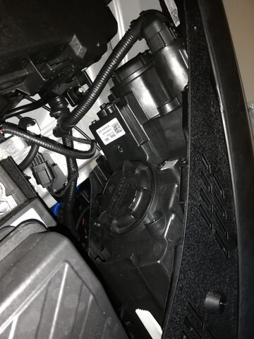

merqree
A tompított fényforrás "kupakja" a fekete gégecsöves LED betáp alatt van, a nagyobb kupak a távolsági fényszóróé.
A foglalaton vagy egy fekete, két füllel rendelkező valami "gány", elvileg azt tekerve lehetne kiszedni a lámpatesttel együtt a foglalatból. Bármelyik irányba próbáltam fordítani, mindig "lepattant" róla. Nincs itt semmiféle rugó, meg tudom is én mi, ahogy a kezelési könyv írja. A keresdő saját bevallása szerint, 2 perc alatt kivette a szalonban lévő kocsiból...

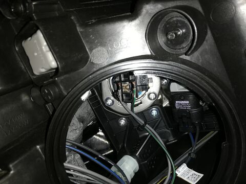

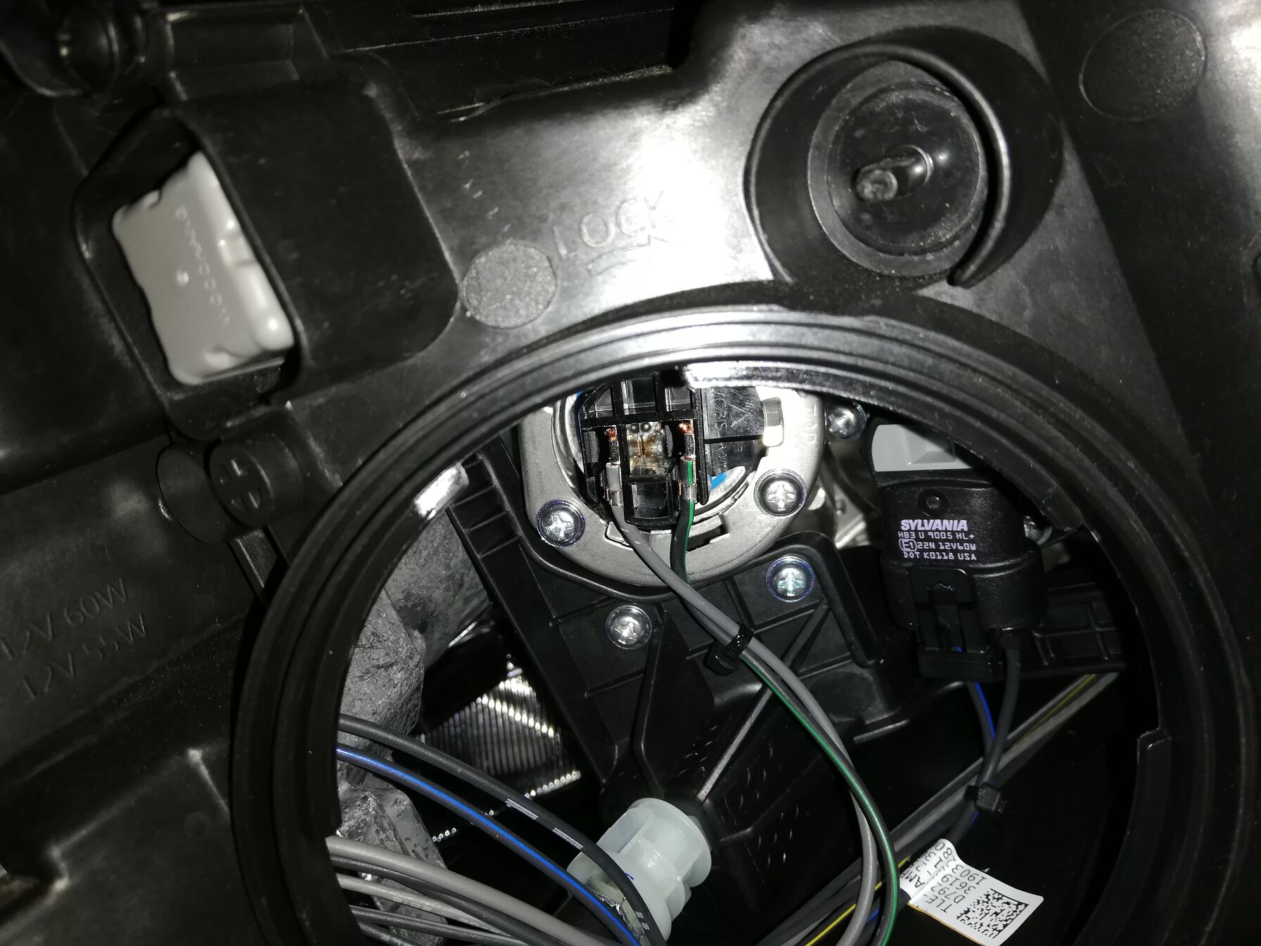

merqree
2019es Tucsonban, ha valaki cserélt már tompított izzót, árulja el, hogyan tudta kivenni az izzót, mert azt a fekete kis kupakszerűséget már lepattintottam róla (és vissza), de nem akar egyik irányba sem elfordulni...
Természetesen a kupakkal együtt próbálnám meg kivenni, de a kupak már többször a kezemben maradt. Az megint más kérdés, hogy már sebes a kezem (sajnos nem vagyok nőgyógyász kezű....) -
