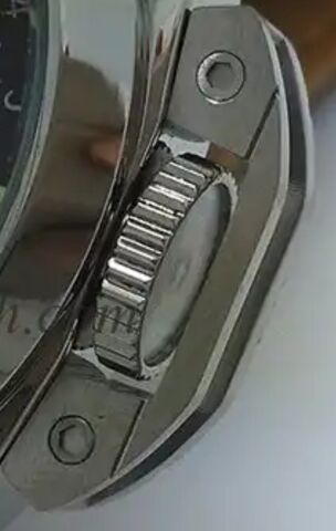

Se rázásra, se felhúzásra, pedig a Power reserved szépen mutatja.Van valakinek tippje miért?
Volt hasonló órám annál ki lehetett nyitni a koronánál a tokfület. Jól látom, hogy ennél nem lehet?

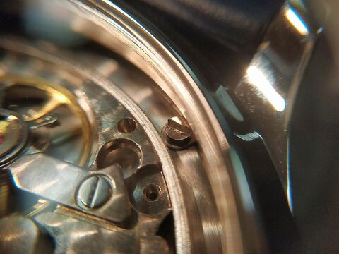

válasz Csigusz 1 #24528 üzenetére
Úgy tűnik, megtaláltam hibát, és elhárítottam!
Van benne egy acél gyűrű, ami a szerkezetet rögzíti a tokba, és három csavar tartja.
Nézegettem, és észre vettem, hogy egy másik állásban is be lehet tenni a helyére.
Valamint azt is észre vettem, hogy valaki már valószínűleg buherálta, mert a csavarok hornyain sérülésnyomok vannak...Kiszereltem, és ha már kint volt, kiszedtem a felhúzótengelyt, aztán kiemeltem a szerkezetet is, és egy ecsettel lesöprögettem a számlapot, meg az üveg belső felét is, mert apró szösz volt benne. Ez is a buherálásra utal...
Összeraktam, majd a másik állásban visszarakott gyűrűvel rögzítettem a szerkezetet.
Korábban a felhúzótengely nagyon szorosan járt, alig bírtam mozgatni, most meg úgy megy, ahogy kell!
A művelet óta eltelt néhány óra alatt úgy tűnik, hogy a felhúzó mechanika is megtáltosodott - de ez majd holnap fog bebizonyosodni, vagy megcáfolódni, mert most elérte a végállását.
Szóval szerintem valaki korábban buherálta, és rosszul tette vissza a szerkezettartó gyűrűt. Ettől feszült, szorult a felhúzótengely, meg még ki tudja, hogy mi minden.Öröm é bódottá!

válasz Csigusz 1 #24534 üzenetére
Az egyik lehetőség, hogy belenyúlt valaki, a másik (szomorúbb) lehetőség pedig az eleve hibás összeszerelés és a minőségellenőrzés hiánya, ami miatt kikerülnek hibás darabok.
De a lényeg, hogy megoldódni látszik a probléma, reméljük, hogy így is marad, és reméljük, hogy az apró "szöszök" nem a szerkezetről váltak le. -
Csigusz 1
Jó lett!
Most 4 óra alatt teli tankolta (16-17 órányi hiányzott) - korábban 8 óra alatt alig 10 órányit töltött bele még úgy is, hogy direkt rázogattam a csukómat.
Ezennel befejeztem az állapotjelentéseket, most már meg vagyok elégedve a Parnissal!My name is Biga... Csigabiga! :D
