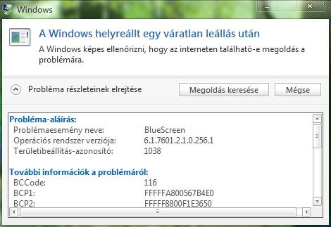

Az imént jött egy BSOD, csináltam is egy bugcheck analysis-t, valaki hozzáértő esetleg rá tudna nézni és megtudná nekem írni, hogy vajon mitől lehetett? Annyi lejött nekem,hogy a hibakód 0x0000012b, és valami hardveres hiba okozhatta. Vagy esetleg driver gond lenne?
A kékhalál játék közben jött, egyszerre csak lefagyott az egész képernyő, és megakadt a hang , berregett 2-3 másodpercig,majd jött is a kékhalál,így én videokártyára vagy annak driverére gyanakodnék. -

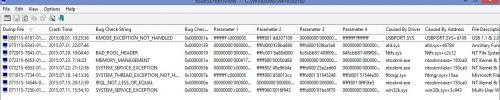

Ez egy múltkori BSOD. Ennek az az érdekessége, hogy azóta már újratelepítettem a windowst, és ennek is C0000005 az arg1, és valami wifitask.exe + fileinfo.sys -re hivatkozott.
Az MS táblázata szerint ez is STATUS_ACCESS_VIOLATION
SYSTEM_THREAD_EXCEPTION_NOT_HANDLED (7e)
This is a very common bugcheck. Usually the exception address pinpoints
the driver/function that caused the problem. Always note this address
as well as the link date of the driver/image that contains this address.
Arguments:
Arg1: ffffffffc0000005, The exception code that was not handled
Arg2: fffff800e530442f, The address that the exception occurred at
Arg3: ffffd001b79458e8, Exception Record Address
Arg4: ffffd001b7945100, Context Record Address -
Colos1
Jah, hogy az
Azt néztem én is, de engem megzavart, hogy ott 0xC0000005 van, a reportban meg rakás"f"C0000005. Gyanítom a 64 bites címzés miatt, egyszer olvastam erről.Na, majd meglátjuk az új RAM -okkal, ha nem lesz jó azzal sem, akkor majd jövök és telesírom a topikot
Köszönöm!

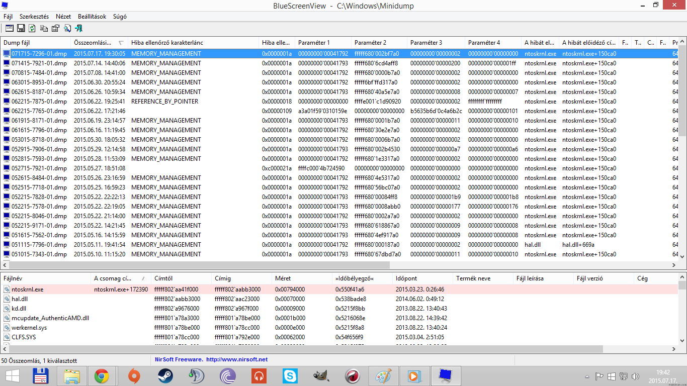

Egy olyan problémával fordulnék hozzátok, hogy a viszonylag frissen összerakott gépem bizonyos időközönként, helyzetekben lefagy. Konkrétan semmit sem lehet kezdeni vele, újra sem indul, bluescreen sem jön be, csak megáll a kurzor, és onnan sehova.
Már teszteltem a ramot, nem mutatott hibát, a tápegységet is megnéztem, illetve megmérettem az egyes feszültségeket, ott sem volt gond. Át tettem a ramot egy másik slotba, az sem segített. A videókártya is most volt cserélve, így kizárnám azt is. A winchestert is ellenőriztem HD sentinellel, az sem írt hibát.
Egyre jobban az alaplapra gyanakszom, csak azt nem tudom, hogyan bizonyosodhatnék meg róla.A rendszerem a következő:
Alaplap: GA-970A-DS3P
Processzor: AMD FX 6300
Ram: Kingston 8 GB DDR3 1600mhz
Videókártya: Asus R7 260X OC
Táp: Delta 460W
HDD: Seagate 1 TB
OS: Windows 8.1 64 bitKöszi előre is!

Az tényleg "vicces" lenne, ha az új RAM-okkal megszűnnének a kék halálok okozta problémáid.
Egyébként a STOP 1e és az Arg1: ffffffffc0000005, The exception code that was not handled azaz STATUS_ACCESS_VIOLATION, alapján a Microsoft hibakódtáblázat szerint memóriagond állhat a háttérben és ezt egy Google keresés is alátámasztotta, illetve a megoldást egy memóriacsere orvosolta.
Nyilván ez mind csak elméleti dolog, de ha megjönnek az új RAM-jaid, akkor meglátjuk, hogy a gyakorlatban is helytálló-e

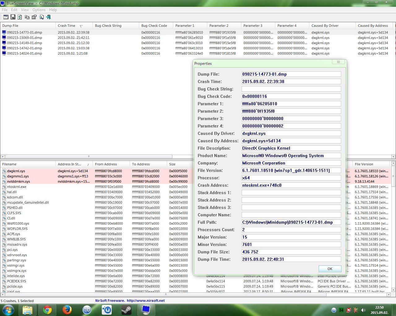

Win7 64bit prof. BSOD Bad pool header hibaüzenet.
Keresgéltem itt,de másoknál inkább menet közben néha fordult elő.
Nekem ma reggeltől a bejelentezés végén még a win logonál ,minden alkalommal.
Sajnas a gépet nem lehet újratelepíteni.
Amit próbáltam: csökkentett mód hálózattal : minden ok.
Ram cserénél változatlan hiba, hibátlanul megy egy másik hdd-ről amin win10 van egy másik gépből .
Ötleteket szeretnék kérni a fenntiekhez. -

Win10 BSOD. Memory.dmp sérült, mert mindig kis memóriaképet szoktam kérni, csak tepeítéskor elfelejtettem beállítani, és BSOD után azonnal reseteltem. Pedig több, mint 800 MB lett...
Így ennyit találtam, ami a hibával kapcsolatos, ebből nem lehet valamit kihámozni? Ugyanis tippem van, hogy mi okozhatta, de ahhoz tudnom kellene az összeomlást előidéző drivert.
Összegzés: Hardverhiba

Szia
Igen én voltam. 2015-08-16 09:48:42
Az óta Win 8 van a gépen de semmi változás.
RAMmokat teszteltem Memtest86 tal egyenként, és dualban is, azokkal nincs probléma.
Proci tesztelés is megvolt prime95 el de a test 4 vizsgálatnál kifagy.Az Alaplapot és a HDD kellene még tesztelnem valahogy de nem tudom hogy milyen progival kellene.
Ebben tudsz segíteni?A vinyonál a Hard Disk Sentinel 100/99 mutat, a HD tune pro error scan most fut.

Van egy win 7 ultimate-s gép, benne 2 geovision gv-800-as DVR kártya így 32 kamera felvételeit rögzíti.
Hetente egyszer vagy kétszer "A windows helyreállt egy váratlan leállás után" hibaüzenet fogad.Már memóriadiagnosztika volt, tápegység is cserléve lett a gépben!
AZ az érdekes hogy az eseménynaplóban a hibakód nem mindig egyforma:
Az operációs rendszer hibaellenőrzés céljából újraindította a számítógépet. A művelet a következő volt: 0x00000050 (0x817acefc, 0x00000000, 0x82cf0789, 0x00000000). A memóriakép mentve a következő fájlba: C:\Windows\MEMORY.DMP. Jelentés azonosítója: 051815-39171-01.
Az operációs rendszer hibaellenőrzés céljából újraindította a számítógépet. A művelet a következő volt: 0x0000001a (0x00041790, 0xc08020b8, 0x0000ffff, 0x00000000). A memóriakép mentve a következő fájlba: C:\Windows\MEMORY.DMP. Jelentés azonosítója: 070615-19765-01.
Az operációs rendszer hibaellenőrzés céljából újraindította a számítógépet. A művelet a következő volt: 0x0000008e (0xc0000005, 0x82c82555, 0xa119fc04, 0x00000000). A memóriakép mentve a következő fájlba: C:\Windows\MEMORY.DMP. Jelentés azonosítója: 091515-19609-01.
Legutóbb pedig ez:
Az operációs rendszer hibaellenőrzés céljából újraindította a számítógépet. A művelet a következő volt: 0x000000c2 (0x0000000b, 0x88aa6ab0, 0x000000a0, 0x88aa7680). A memóriakép mentve a következő fájlba: C:\Windows\MEMORY.DMP. Jelentés azonosítója: 092015-20092-01.Hogyan tudnám megtalálni mi okozza a BSOD-t?
A gépnek péntektől folyamatosan menie kellene BSOD-k nélkül szóval fontos lenne, hogy addigra elhárítsam a hibát!Előre is köszönöm a segítséget!

Legutóbbi BSOD-kből itt egy kép, azóta volt már Memory Managment kékhalál is...
Nincs tippem...
Memtest: 100%
HDDScan és Sentinel 100% / sata kábel kétszer cserélve, bontatlan újakra
Táp kétszer cserélve: Delta és FSP -
