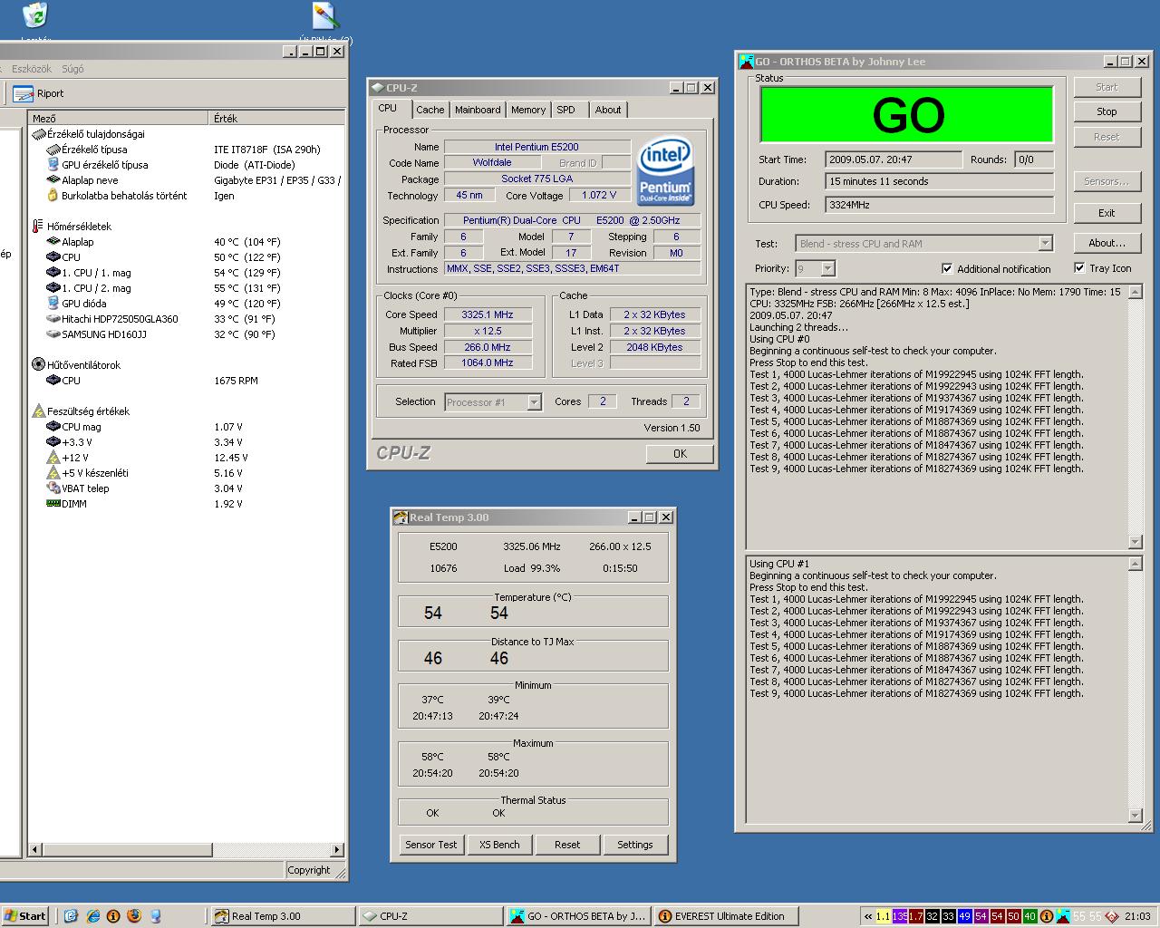

Nálam sokáig ment 1,25x266-on normal fesszel
Esetleg próbáld meg a 12,5x320-at.
emre
Szerintem az már elég jó ha a 333-as fsb-t tudja, ha nagyon jó max 340-350 körül lehet majd elmenni vele, de kérdéses hogy mennyi fesszel, és mennyire fog melegedni.
A P35-DS3-as lapban lehet kicsit kevesebb fesszel is beéri majd, de nem valószínű hogy sokkal jobban fog menni.
emre
olyanom nincs, csak a fent említett ötkettes (1,15v 3,6Ghz)
De egy 31-es giga lapban a tied nagyon jó eredmény, mondjuk én 1,3volt felett nem adnék neki.

12,5x266 = 3,3Ghz @ 0,99volt -

A tied nek is tudnia kell 12,5x266-on 3,3Ghz-t, esetleg a 12x300-al is megpróbálkozhatsz, de ott már kell neki kis feszt is adni.

Per pill. 3,3Ghz-n megy a cucc. A 3870-es vga-m nem igényel magasabb órajelet, vzsryl jól mondja lehet feljebb de minek.

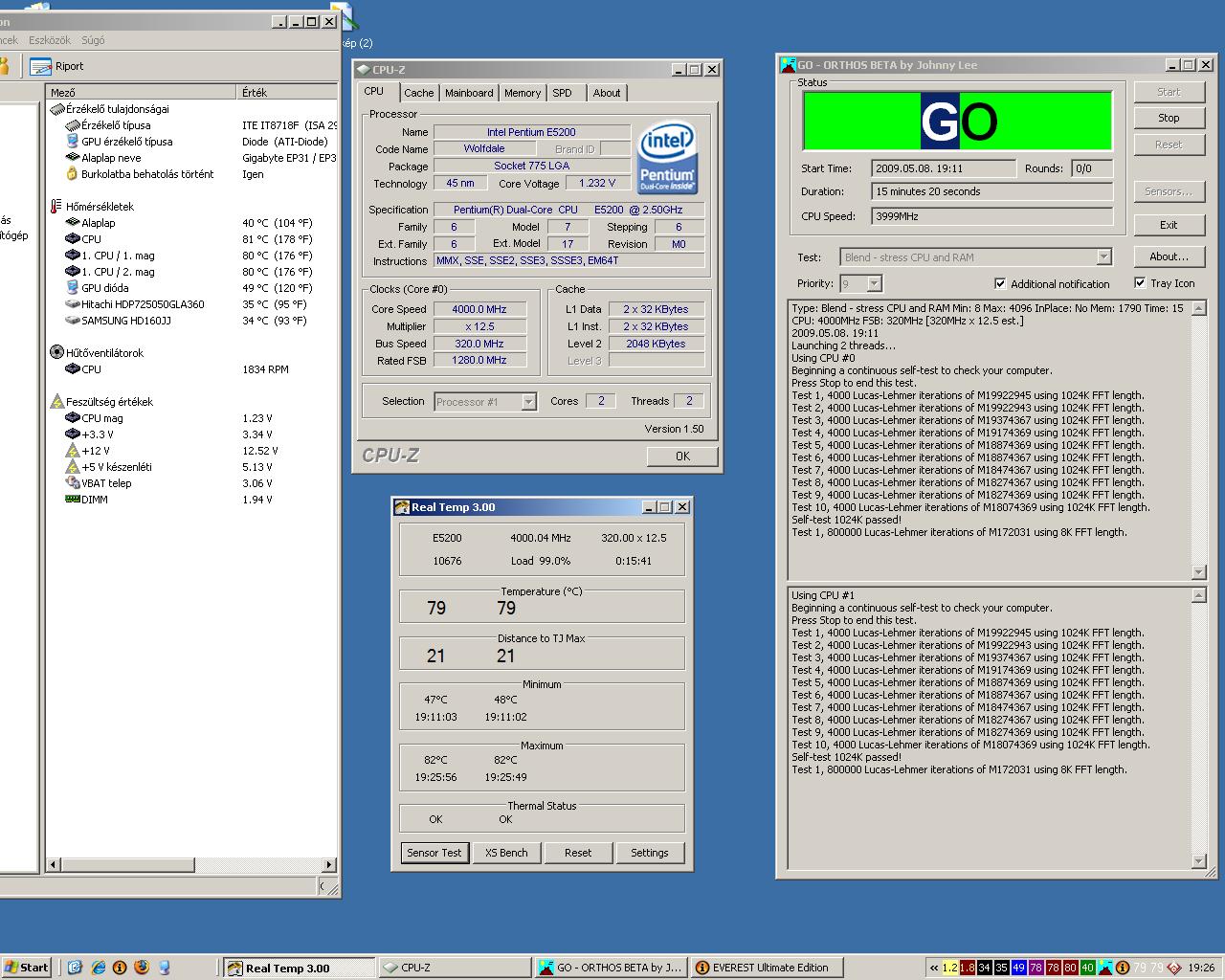

A 4Ghz-s (1,232Volt) képeket csak a tuning próba miatt csináltam, viszont a jelenlegi 3,3Ghz-et (12,5x266) alapórajelen viszi a gép.Nálam egy CM GeminiiS hűtő van a gépben, de 4Ghz környékén már 80 fokos volt a procc, hát nem gyilkoltam tovább. Illetve nem adtam neki nagyon magas fesz értékeket.
Az eredeti hűtő tuning mellett nem javasolt. Amit én tapasztaltam az hogy a tuningos példányok fűtenek is rendesen. Viszont az antituningos állatt fesz alatt is hűvös marad.
Már amíg megy
Nem biztos hogy megy feljebb. Volt olyan E8400, és E5200-es procim ami abszolut antituningos volt. egy hegesztőtrafóval sem mentek 3,5Ghz-n és felette.
Dobj egy screent cpuz illetve hőmérséklet adatokról, pl everest

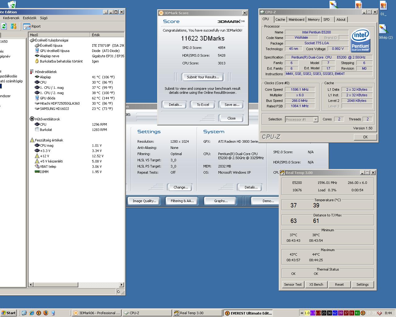

nekem meg 1volt elég a (12,5x266=)3325Mhz-hez bőbő
úgy hogy a C1E meg az eist is bevolt kapcsolva
és nem is droppol, csak terheléssel lemegy a fesz ami természetes.
Ja szevasz Bélám
To syC: Jelenleg is fut az orthos,
A ramoknak és a csipszettnek +0,1Volt, a proci fix 1,25Volt, C1E EIST kikapcsolva. Minden más alapon. Ramok 3,2x es szorzóval 1066-on késleltetés 5-5-5-18.

De az előző oldalon volt az alapfeszes tuning kép az nagyon teccik, hogy 1,072V-vel megy a 12,5x266 -

4Ghz = 12,5x320@1,25Vcore (bios)
Lap: P35 DS4
Bios F13C
FPO: Q831B298Szintem magasabb értékeket nem próbálok meg ugyanis a 80C-fokos procit nem szeretem. Hűtő cserét pedig nem tervezek a fekvő házikóm miatt, ugyanis ebben a méretben ami ide elfér a CM GeminiiS-nél nem találok jobbat. (ezért a pénzért)
Egyébként ment tovább a teszt (kb. 25 perc), de a megnövelt terhelés miatt a hő felment 90 közelére és lelőttem (amíg a hsz.-t írtam) -
