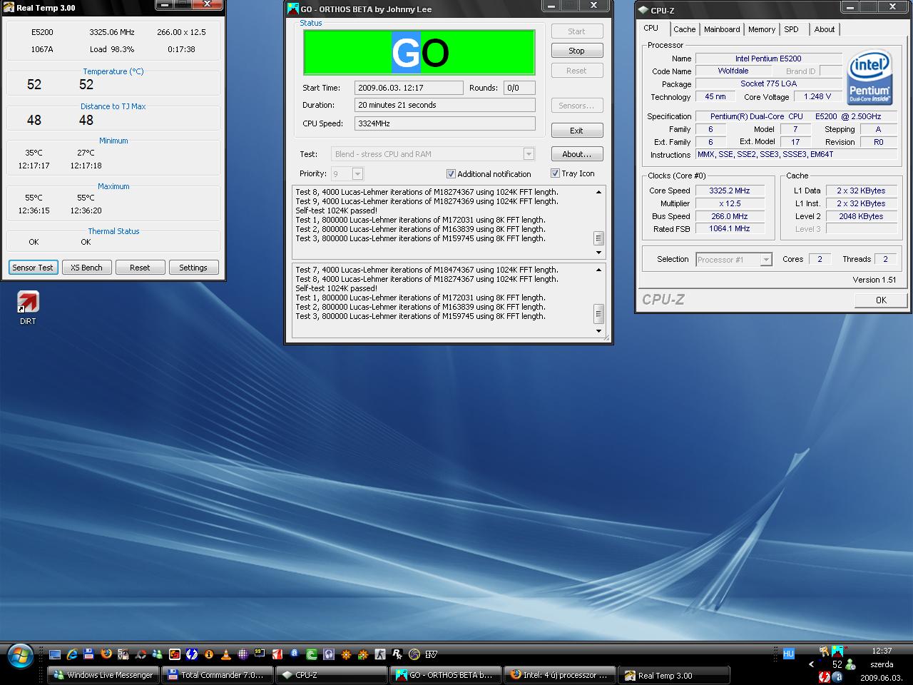

Tudsz képet berakni a memóriák beállításairól, mondjuk egy everest túlhajtás ablak? -

[link] GTA 4 után (~15 perc játék) Azt vettem észre hogy a maximum FPS megnövekedett ,viszont adódnak olyan helyzetek, amikor az FPS nagyon alacsony 1-8 közé esik :S és nem a legnagyobb dugókra jellemző, hanem akár a tengerparton is. Ez a RAM kisebb órajelének "köszönhető"? most 2,5-re állítottam. Ha magasabb Mhz-en menne a RAM elképzelhető hogy nem lennének ilyen kisebb laggolások? Eddig nem voltak...
