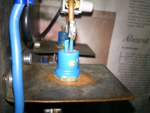

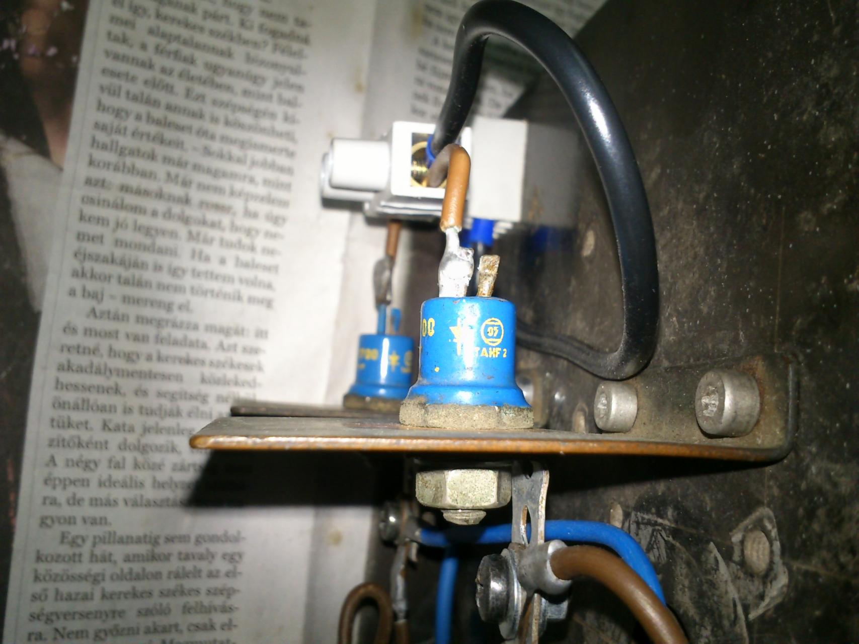

tornas

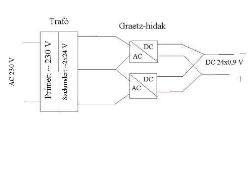

Adott egy 140 A-os, ~230 V-os hegesztő (söntös áramszabályozással), aminek a szekundere 48 V-os váltófesz. Érdemes lehet megfelelő hídba kötött egyenirányítóval egyenirányítani a kimeneti feszt és így hegeszteni vele?
Vagy inkább érdemes lenne inkább még pufferelni kondival+ fojtóval?! Azt gondolom, hogy szimpla hullámos egyenáram még lenne sokkal jobb, mint a váltóáram. Ha igen, akkor mekkora kapacitású kondit (konditelepet), és mekkora induktivitású fojtót érdemes hozzá beszerezni illetve készíteni. A fojtóhoz való huzal vastagság természetesen a legnagyobb áramra lenne méretezve.
A diódáknál milyen paramétert érdemes figyelembe venni (az áramerősségén és a feszültségén kívül) a hegesztés szempontjából?Az átalakítás esetleg költségei nem feltétlen érdekelnek, hanem inkább az, hogy kivitelezhető lenne-e ez "egyszerűbb" formában.
A válaszokat előre is köszöntem!

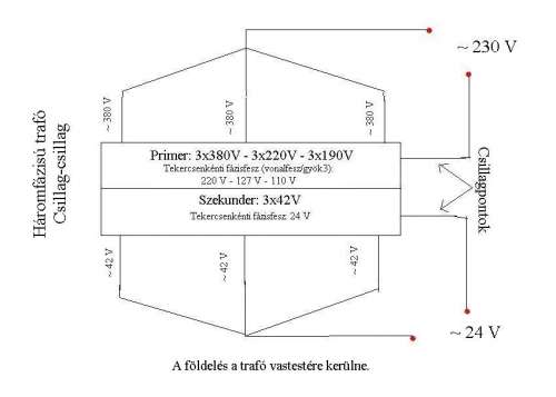

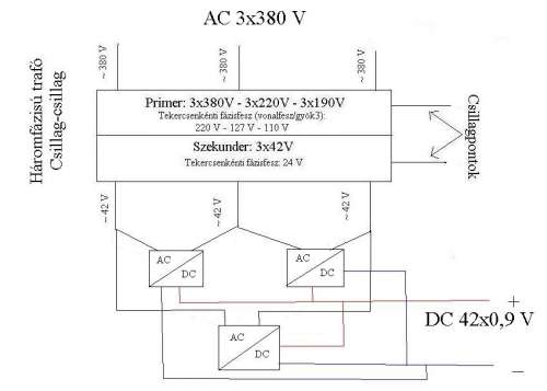

Találtam egy olyan kapcsolási rajzot egy 3 fázisú tápegységről, amelyben a 3 fázis egyenirányítása 2 db Graetz-híddal van megoldva+ utána a puffer.[link]
Én érdekesnek találom ezt az alkalmazási módot a hidaknál. Csak szerintem az egyik híd 2 fázist kap, míg a másik 1 fázist és a nullát kapja meg, mégis közösítve van a két híd pozitívja és a negatívja. Ez hogy lehet??

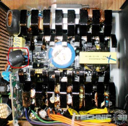

totya694 #30483 üzenetére
Az inkább egy termisztor akar lenni, amit egyre gyakrabban a primer kondihoz közel helyeznek el, gyakorlatilag vele együtt sorba kötik. Ha ez durrant volna el, akkor nem működött volna tovább a tápegység, mert a termisztort mindig sorba kötik (szakad a teljes primer kör).
A varisztor pedig rögtön a bemenetnél van és egyből a fázisra és a nullára van kötve. Legalább AC 320 V-os varisztor kell oda, de találkoztam már AC 400 V-ossal is tápokban.
Feszültség választós (230/115 V-os) tápokban két kisebb varisztor található párhuzamosan kötve, az egyenirányító után és a két varisztor közé fut be a bemeneti fesz-választó kapcsoló egyik drótja. Legtöbbször ez akkor szokott eldurranni, amikor átkapcsolják (illetve természetesen külső túlfesznél is
) 115 V-ra.
Ilyenkor a bizti is elszáll a tápban. Néha a termisztor és a primer pufferkondi is szétrepül (összefröcskölve a táp belsejét). Ha nincs varisztor, akkor komolyabb bajok következnek...
A alábbi képen a varisztort (narancs-sárga színű legtöbbször, de van sötétkék is, esetleg ez is zsugor-csöves) én a ferritgyűrű alatt keresném, amit pirossal be is jelöltem.

Üdv Mindenkinek!

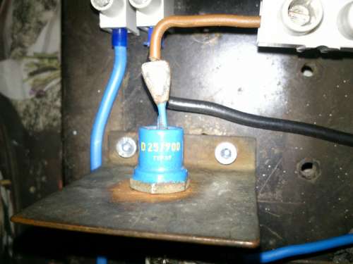

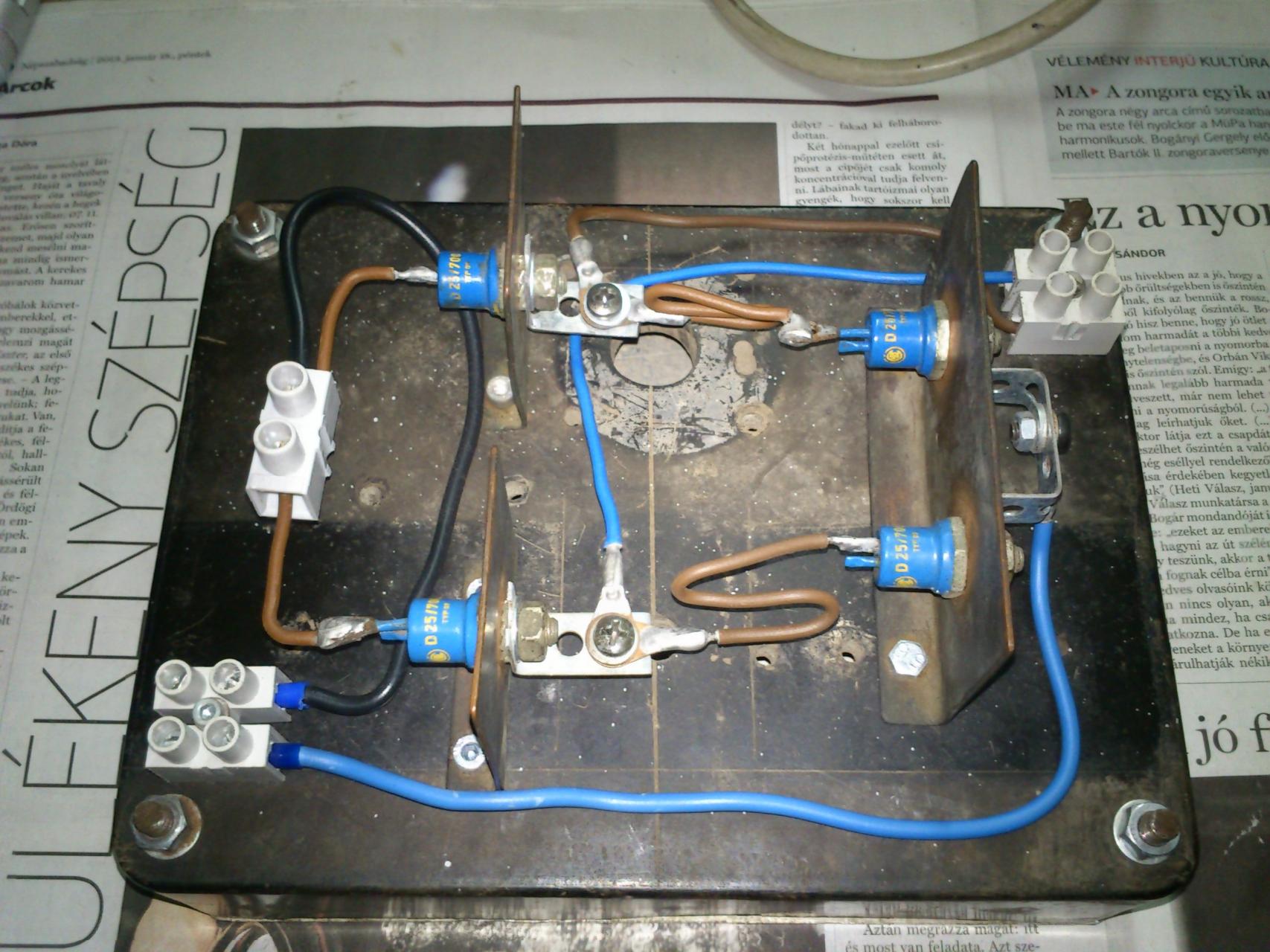

Ismeri valamelyikőtök az alábbi képeken látható egyenirányítót? Valóban 25 A-os és 700 V-os? Eddig egy 100 VA-os trafó (Pri: 230V, szek: 2x12V) szekunder köréhez volt csatlakoztatva, autóakksi-töltő gyanánt. A töltőáram ellenőrzésére egy 24 V-os izzó szolgált (ami pontosan ugyanúgy nézet ki, mint a hagyományos 230 V-os körteizzó) a Graetz-híd után. Eddig nem mertem 24 V-nál nagyobb feszre kötni.
A neten semmiféle infót nem tudtam összevadászni róla, és a dióda-katalógusokat is hiába bújtam.
Eddigi megállapításaim:
-CKD gyártotta (a címkéje szerint) talán 20 vagy 30 éve is akár.
-Látható ez a felirat rajta: D25/700 Typ07. Ebből elsőre arra következtetnék hogy 25 A-os és 700 V-os lehet.Egyéb feliratok rajta: TAKF2 vagy TAHF2 és bekeretezve a 07 (talán).
CKD logo

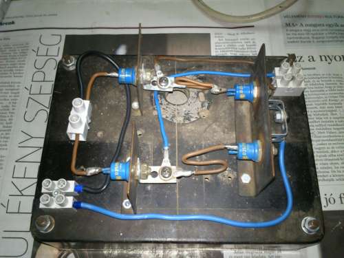

Képek róla (róluk, mivel 4 db van belőle és Graetz-hídba vannak kötve):
tornas
Erre valaki?
